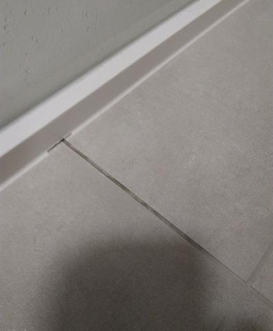

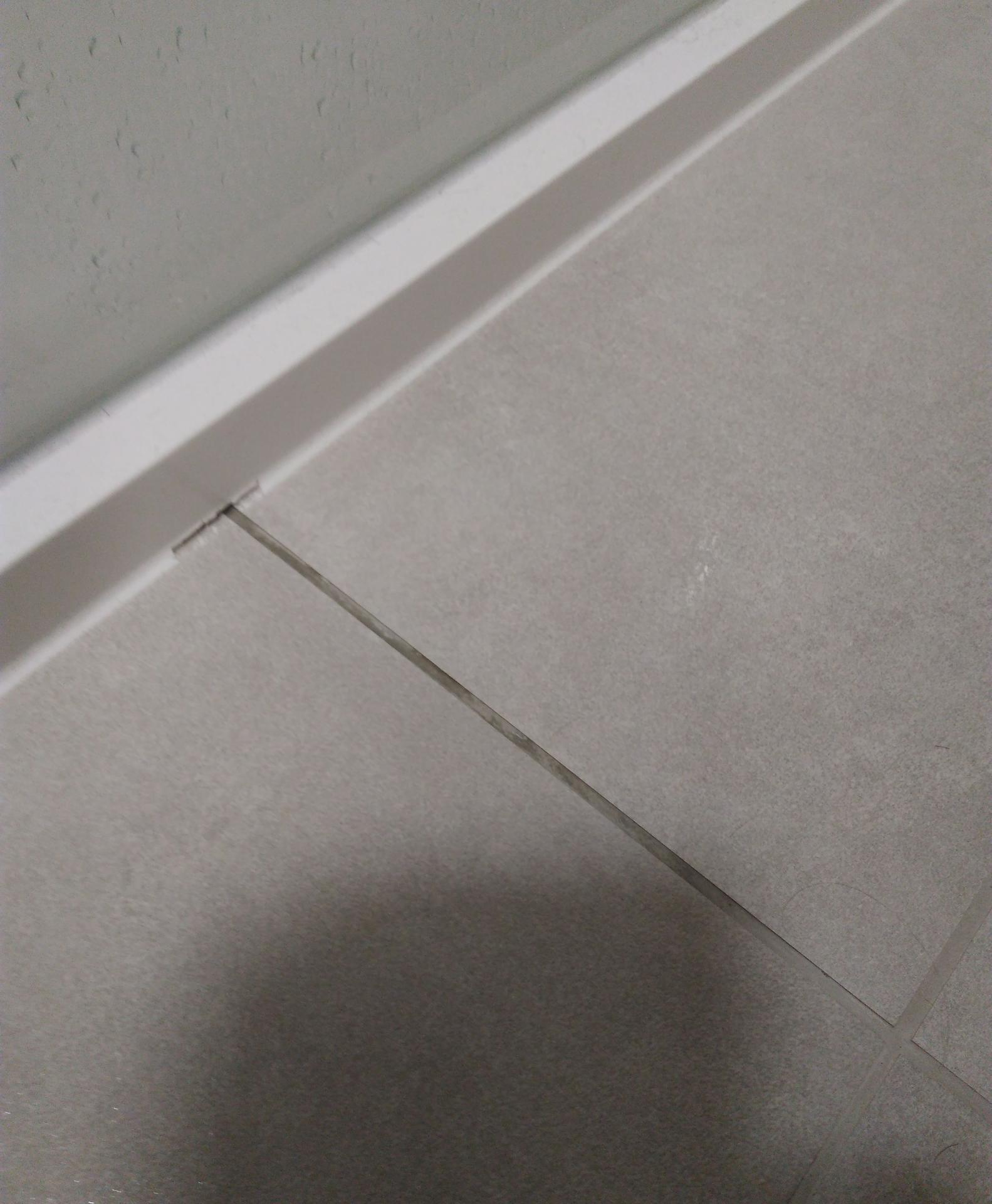

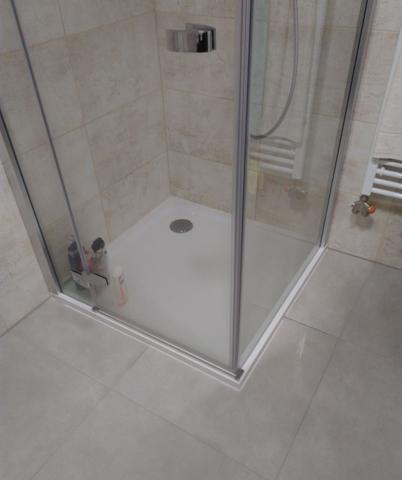

Ahojte začali sme používať sprchový kút a po niekoľkých dňoch začala vlhnúť špárovačka , ktorá ide spod vaničky. Osilikovanie vaničky vyzerá byť v poriadku, vodár dotiahol ešte sifón ale stále to vlhne. teraz neviem či to uniká len okolo vaničky alebo je problém so sifónom-odpadom. Ako to zistiť bez úplného rozobratia ? Vanička je nalepená na silikón ale všetko je aj osilikónované - rám kúta a pod. sifón je od ravaku

@tino2 Strč hadicu priamo do odtoku a zapár ráz tam pusti ale 20 l vody.Hneď máš vyriešené odkiaľ to ide.Presne taký problém som mal aj ja ovšem s vaňou a nebol dobre dotiahnutý sifón. U teba to bude horšie,ak to je v odpade......demontáž.
@tino2 podla mna to nemusi byt len tym ze je vanicka zle zasilikonovana..moze byt aj zle utiahnutabateria,vodasa dostane poza obklad az k sparovacke pod vanicku a tam vychadza cez sparovacku..pozrel by som prve bateriu,pripadne etazku
@zmrzlina_sk len tá vanička je taká plytká že naraz veľké množstvo vody asi neznesie. inak skúšal som dať sprchu k odtoku a nechal ísť cca 2-3 min, zdalo sa že to nič nerobilo. Ťažko povedať ono to nieje tak že sa osprchujem a tečie spod vaničky Ono kúpelka ma hydroizoláciu, je aj v tom otvore pre sifón, otázne je ako je utesnená odpadová rúrka, to netuším
@dart9 akože myslíš že tečie zo šrúbenia ? No batéria bola našrúbovana už dlhší čas a pustená voda a bolo to OK, Začalo to až s používaním kúta. Jedine že sa dostane voda pri sprchovaní okolo krytu batérie nejak pod obklad
@tino2 Najprv musíš vylúčiť ,alebo potvdiť vadu odpadu.Potom sa dá posunúť ďalej.Takýto problém neidentifikuješ za 10 minút. Odstav sprchový kút,ale na týždeň či začne schnút,alebo vyschne mokrá špárovačka. Ak vyschne.... do odpadu vaničky púšťaj priebežne trochu vody.Keď je to odpad tak sa ti po 2-3 dňoch zase objaví mokrota.Všetko závisí od toho ako často tú trochu vody tam budeš púšťať.Ak je tam malá prasklina,alebo netesnosť ,tak to nie je o množstve vody čo tadial pretečie,ale o intenzite .
