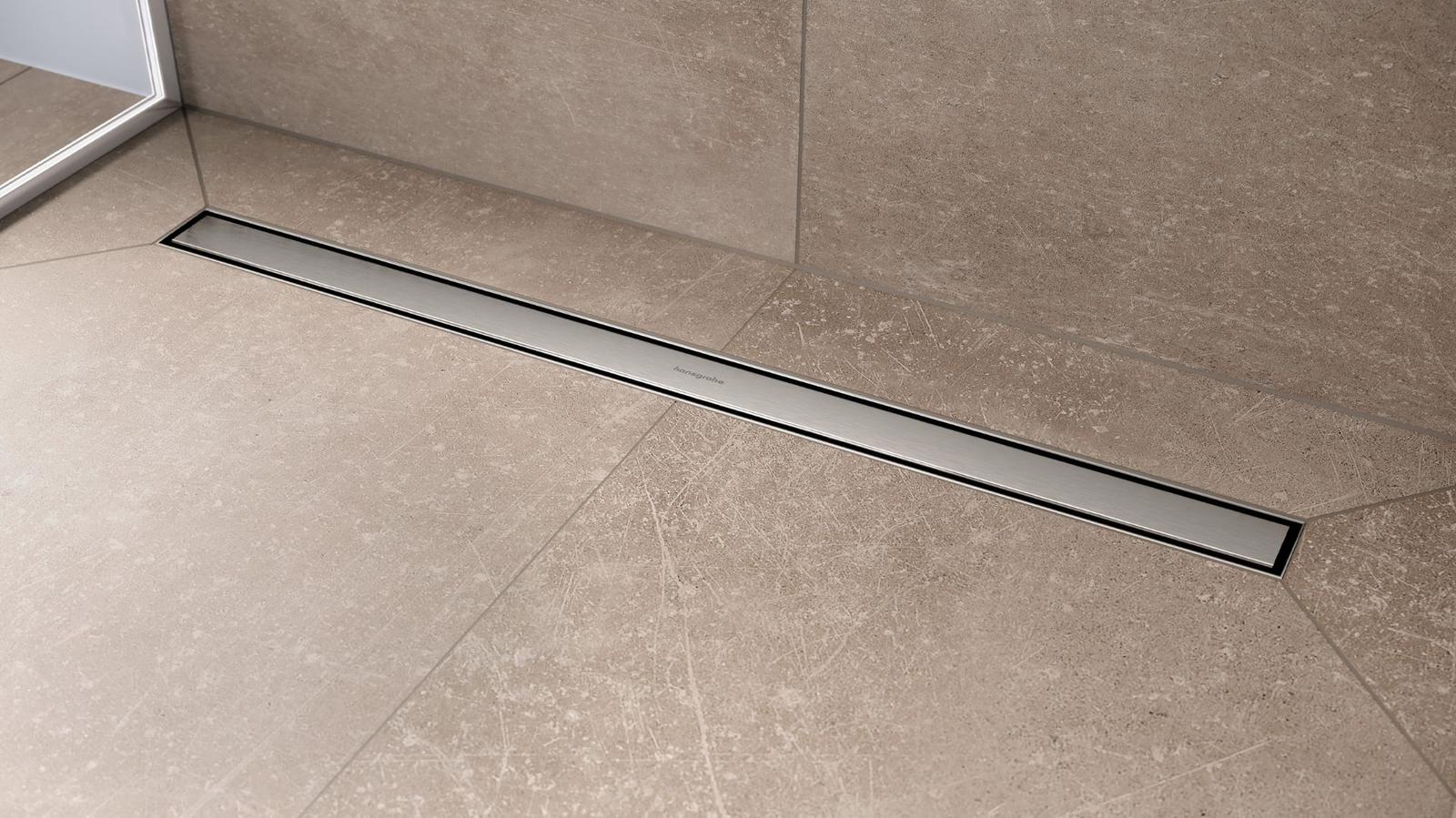

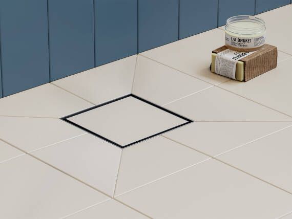

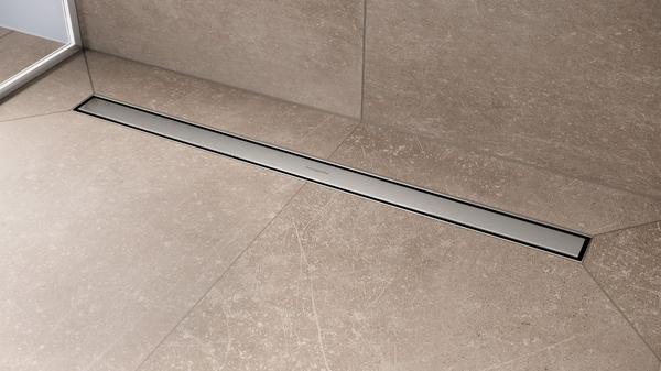

Zdravím, v manželkou sme chceli dať do sprchy výp… @peter_zvanda za mňa vpust. Menej ho čistíme než žľab a aj sa mi to teraz už viac páči na pohľad.Odpoveď na príspevok od marsdm:
@peter_zvanda za mňa vpust. Menej ho čistíme než … @marsdm no tiež som takto rozmýšlal, pretože máme v rodičovskom dome žlab a strašne sa usádzajú nečistoty pozdĺž celého žlabu. Obkladač hovoril, že sa to môže upchať časom a potom to treba vyzbíjať. Je niečo na tom pravdy?Odpoveď na príspevok od milanista:
hlavne aby bola dostatocna kapacita odtoku... my … @milanista Ja som kúpil konkrétne tento https://www.siko.sk/vpust-hansgrohe-r...Odpoveď na príspevok od peter_zvanda:
@marsdm no tiež som takto rozmýšlal, pretože máme… @peter_zvanda oboje sa vie upchať, ale to skôr potrubie za tým a nie samotné teleso. Veď tam sa len vyberie sitko a protizápachová časť a je to voľné. Nevidím tam veľký rozdiel v tom. Práveže mne príde menej roboty s osadením vpustu, ale možno je viac roboty pri obklade, ak je nejaký menší rozmer. U nás iba jednu dlažbu rozrezal a mal hotové.Odpoveď na príspevok od peter_zvanda:
Zdravím, v manželkou sme chceli dať do sprchy výp… @peter_zvanda aj stenový odtok je dobré rešenie a čistenie je OK https://www.geberit.sk/kupelnove-vyro...Odpoveď na príspevok od kejsix:
Uz v zivote nikdy by som si nedal zlab! @kejsix prečo žľab už nie ? Nie je to skôr o výbere zlého typu? @danny_stefi s tým celkom nesúhlasím záleží od veľa veci. Určite sa nemôžu porovnávať hračkárske žľaby od profi. @peter_zvanda Hansgrohe má okrem vpuste aj liniovy žľab len úplne inak konštruovaný ako tie základné plastové modely. 90% telesa / odtoku je odhalená takže sa nerozobera nejaká mriežka ale len odtok. Čo je obdobne ako pri Hansgrohe vpuste. Rozdiel je len v šparoreze. Ale ak je žlab a aj vpust správne urobená budú funkčné oba. Samozrejme nebavíme sa o úplne základných modeloch.Odpoveď na príspevok od peter_zvanda:
Zdravím, v manželkou sme chceli dať do sprchy výp… @peter_zvanda Žľab má väčšiu otvorenú plochu než vpust, čo reálne znamená viac bezprostredných nečistôt a smradov. Obkladačom sa spravidla horšie robí s vpustami.
