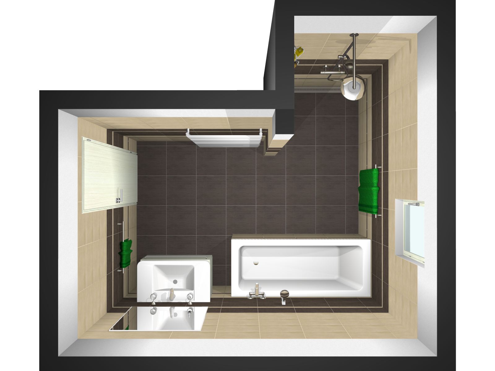

mate niekto skusenost so sprchovacim kutom bez vanicky a bez dveri? chcela by som nieco take do bytu, ale este som to u nikoho nevidela. videla som zatial take sprchace len niekde vo wellness centrach, bol okruhly (ako slimak) a ked sa do neho voslo voda nestriekala von.

Dneska je plno alternatív ktoré môže človek zahrnúť do svojej kúpeľne. Osobne by som ale neriešil sprchový kút bez dverí , ked ano: tak asi len príkladom ako to je na prvej strane tejto témy. A však táto alternatíva finančne vychádza drahšie ako vie napr. naša firma dodať celú sprchovú zástenu. Ked už by sa jednalo o takéto pevné steny, kôli dizajnu by som zvolil pevné steny(sklenené) od roltechniku teda: http://www.najlacnejsie-kupelne.sk/tg.... Lacnejšie alternatívy začína vyrábať firma Aquatek, ale ešte to nemajú v ponuke, ale už sa dá niečo vybaviť.
