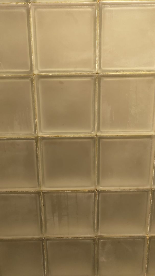

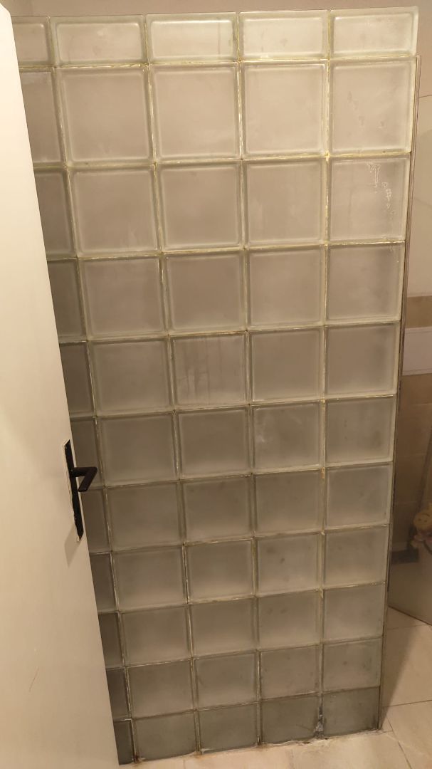

Dobrý deň, chcem sa spýtať ako by bolo najlepšie zrenovovať takúto sklobeónovú stenu v sprche. Nevyzerá to vôbec esteticky - je tam akýsi silikón a ešte to aj preteká. Vie mi niekto poradiť? Dat tam priamo nato škárovaciu hmotu? Som úplný laik a rada by som si to spravila sama, aký by bol postup? Ďakujem veľmi pekne za rady.

@ivanka_dee celé je to amatérsky postavené, bez spár natesno. Moc sa to renovovať nedá.. Ked chceš mať pekné spáry, musia tie spáry existovať. Tu žiadne nie sú.

@zicher to je v byte na prenájom - asi bolo šetrené pri rekonštrukcii. Dohodla som sa s majiteľkou že nájdeme spôsob čo s tým. No nechať to tak určite nechcem - lebo to netesní. Takisto búrať to a staviať nanovo tiež nehrozí. Neexistuje spôsob ako to nejako dať aspoň trocha doporiadku? Nejak očistit ten silikón a dať tam vodeodolnú špárovku?
To je asi cele len na silikone.

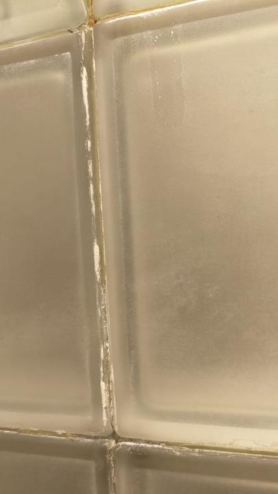

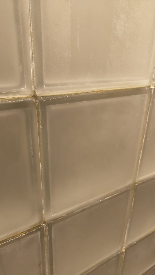

Ešte posielam fotku detailu, vyzera to ako keby tam už nejaka šparovka predtym bola a vyškrabala sa. Resp použili už použité tvárnice.
No čo... vyčistiť špáry čo sa dá, odmastniť, presilokónovať, vyriešené.

@ivanka_dee to na silikon nevyzera ale na klasicku sparovacku. Ostava len pracne vyskrabkat zbavit prachu a nova sparovacka. Tazke to nieje len dlhokansky to citenie bude trvat.

@ivanka_dee Ja by som drôtenkou tie škáry vyčistil, ako hlboko by sa dali a vytmelil by som to bielym silikónom. Tie zažltnuté sklá neviem, či pôjdu niečím vyčistiť. Treba skúsiť nejakú chémiu, napr. niečo, čo rozpúšťa vodný kameň. To, že sú také matné je asi od výroby, tie neboli nikdy lesklé a priesvitné.
