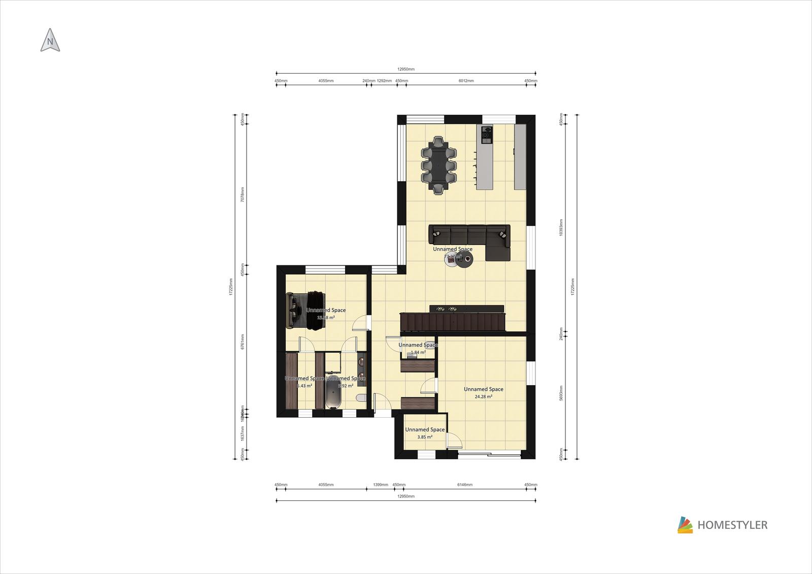

Ahojte. Vedeli by ste mi pomoct s rozmiestnenim kupelne? Jedna sa o velkost 2x4 metre. Okno ziadne. Dvere sa mozu hybat, ale musia byt na tej kratkej strane kde aj su. Chcem tam mat 2 umyvadla, sprchac, vanu, susicku a pracku. Ja som spravil navrh ako na obrazku, ale nie som si isty ci moze byt vana taka zastrcena z dovodu pristupu k sifonu.. Vdaka. Martin
@sofun Ahoj, neviem nakolko si flexibilny v zmenach na stavbe, ale este som sa s tym pohrala. Hlavne zmeny su v kupelni: vyuzila som miesto medzi WC a TČ a dala som tam sprchac. Tym sa vojde aj druhe WC, aj pracka so susickou nad sebou (naznaceny stvorec pri umyvadle). Kupelnu som este malicko zuzila oproti povodnej a pridala som na kuchyno-obyvacke. Tam je to fakt tesne a najlepsie co mi vyslo, bolo hodit gauc na opacnu stenu v pripade, ze vies este posuvat otvor na terasove dvere, resp. otvarava cast si nebude s gaucom zavadzat. Zakreslilo mi ho otoceny naopak, neviem preco. Kuchyna je siroka 1200mm v tomto pripade, takze teoreticky sa da sadnut si za pult z troch stran, nielen tam, kde som naznacila stolicky. Kedze chyba delenie dennej a nocnej zony, tak som tam este nahodila niku, odkial je vstup do detskych, tak, aby to nebolo uplne napriamo z dennej zony. Odpoved je asi nie, ale neuvazoval si zrusit garaz 😄 ?

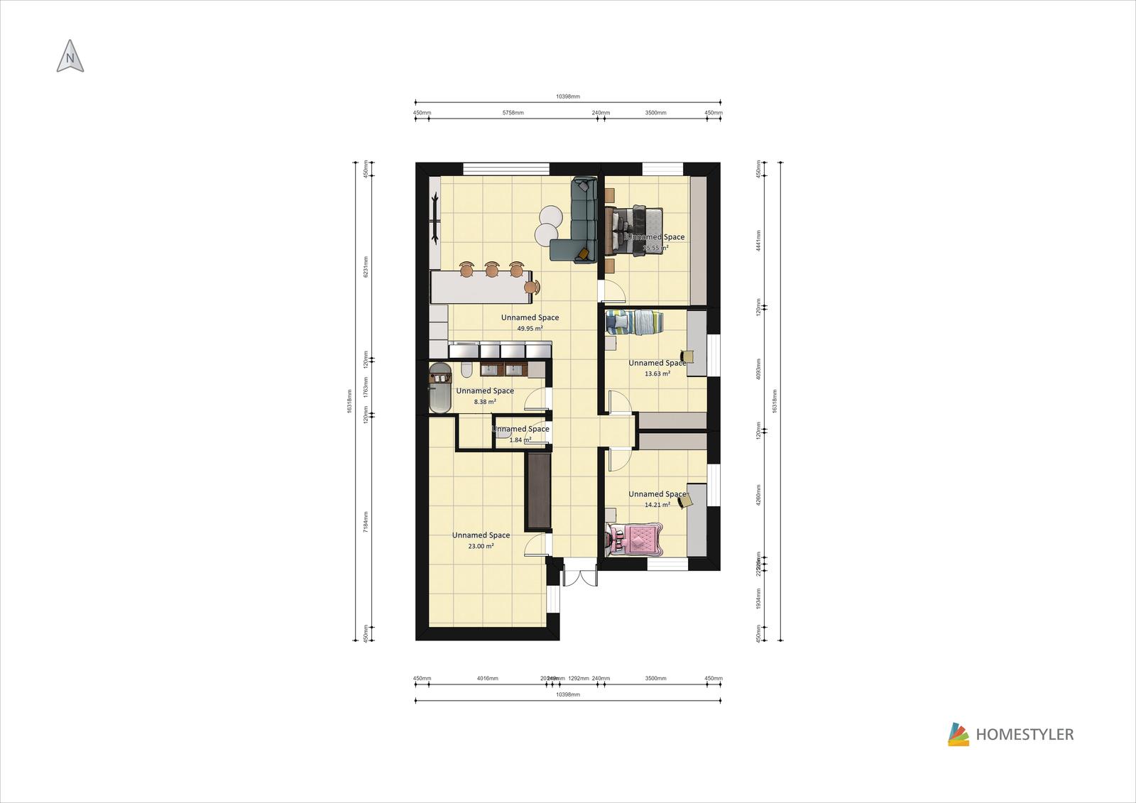

Skusila by som to takto. Denne svetlo je viac potrebne v kuchyni a pri stole, obede, ako na gauci. Za gaucom je tvoja knihovnicka a lampa. Prechadza sa sice medzi gaucom a tv, no priestor na to je. Priestor je otvoreny, pohyb zabezpeceny. Stol moze byt mensi, no rozkladaci. Dvere do izieb su posunute. Zda sa ze v izbe chces mat prac stol, no skrinu 1,5m ti zaberie manzelka, treba mat miesto na tvoje veci 🤔
@lenkito10 v tomto mas dozaista pravdu, to som za jednoznacne a tento navrh sa mi paci 😉 Akurat este k tomu pracovnemu stolu v spalni, asi by som bol nervozny osobne, ze nie je pri okne, denne svetlo by mi chybalo.
@aaabbbcccddd dakujem za navrh. Ja som tiez zo zaciatku rozmyslal nad tou nikou ako su detske izby, ale tam je ta stena nosna. Aj medzi izbami a aj ta dlha predna stena. Cize to si neviem uplne predstavit zrealizovat. Ten sprchac som mal tiez nakresleny tak isto jednu dobu, ale aj ta stena je nosna 🙂 co sa tuka obyvacky, tak tam som nad zmenou neuvazoval, ale idem to pozriet veru co by sa tam dalo este vymysliet 🙂 Garaz nechcem rusit. Je mozne, ze jedjeho dna tam budem auto parkovat, ale zatial skor plan mat to ako sklad.
@lenkito10 vyzera to velmi zaujimavo. S tym svetlom v kuchyni v povodnom navrhu som pocital, ze bude slabsie a tiez sa mi to nepozdavalo. Takto bu sa dostal dostatok svetla do kuchyne a posobi to aj prijemne vzdusne. Esteby som sa opytal, kde by si potom navrhovala umiestnit chladnicku? Lebo tam od terasy by to bol hned taky blok voci slnku aj vyhladu. A este prosim ta v com kreslis tie podorysy? Vdaka

@katat2 nevieme ci je to prac stol na 8h pracu z domu, alebo stol na pc, tlaciaren, ulozenie dokumentov. Uvidime. Cm su len orientacne. V tretej skrini vlavo by mohla byt rura vo vyske, no uprednostnila by som to miesto na prac plochu. Aka je vzdialenost od steny vlavo po okno? Tam kde kreslim drez? Kadial sa pojde na terasu? Varna doska v priestore moze byt? Kreslim v jednoduchej aplikacii pre telefony. Na lepsie zariadenie mozes pouzit homebyme.
@lenkito10 rozmer tej steny je 250-255 cm. Na terasu je planovany vychod vpravo (cize od spalne), ale pri tom rieseni, ktore si navrhla by bolo podla mna lepsie vychadzat na terasu z lava. To by nemal byt problem zamenit. Co sa tyka varnej doaky, tak by som ju nedaval do priestoru. Pride mi to komplikovanejsie riesenie, drahy digestor..
Zmestili by sa ti tam teda 4x60cm skrinky (alebo 3x60 + 1x50 a zaves) Nebudu posuvne dvere na terasu? Doprcic, taku dizain kuchynu s varnou doskou a ze digestor je drahy 😠 Fakt su take drahe? Ved uz nechodis na pivo viac nez rok... A s tym ostrovcekom by to mohlo byt? (Este moze byt aj drez a mycka v ostrovceku, podla aktualnej tendencie) Varna doska by teda sla do rohu, bola by velmi blizko drezu, no lava strana by sa trochu predlzila dolu. Chladnicku chces vstavanu? Ak nie, ze by sa zrusila potravinova skrina a teda sklad potravin by bol v tom ostrove a varna doska vlavo.
