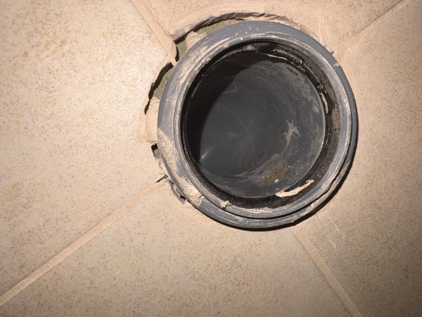

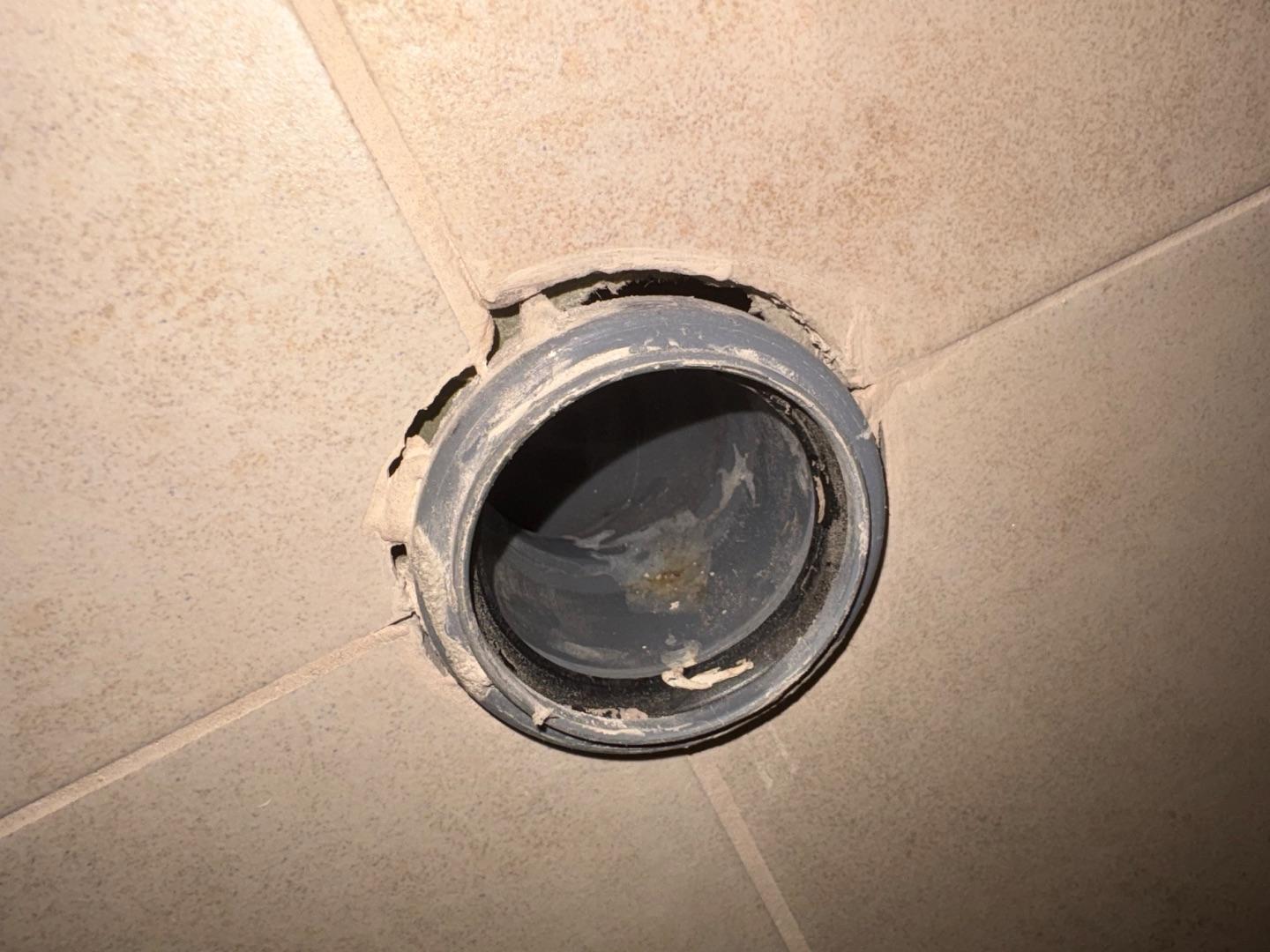

Odpoveď na príspevok od iva_bb:
Zdravim, kupila som sifon na pracku - https://ww… @iva_bb hrubou časťou do stavajúcej rúry v stene, na tenkú príde hadica od práčky. Stiahnuť SK páskou kovovou... Tesnenie v rúre v stene namazať napr. indulonou... https://www.reut.sk/alcadrain-sifony-...Odpoveď na príspevok od iva_bb:
Zdravim, kupila som sifon na pracku - https://ww… @iva_bb Nepíšeš v akej výške to máš. Zvyčajne musí byť odpad vo výške 60-90 cm od podlahy...Odpoveď na príspevok od mgx:
@frantisekca vyska odpadu pre pracku je bezne 45-… @mgx Výrobcovia majú v manuáloch zvyčajne 60-90cm. Že to niekto nedodrží je jeho problém. Ak má nízko, musí riešiť previs hadicou.Odpoveď na príspevok od iva_bb:
Zdravim, kupila som sifon na pracku - https://ww… @iva_bb podla mna tam nemas 32 hrdlo, takze budes este potrebovat manzetu na zredukovanie... Ak je 50 tak takuto https://www.siko.sk/manzeta-gum-reduk...
