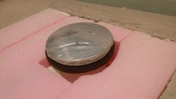

Ahojte, po nutenej prerabke domu sa konecne chystam na kupelnu. Ked mi majstri cez leto robili poter v kupelni, nemal som este uplne jasno ako vyriesim sprchu. Preto mi tam nechali volny priestor vyplneny provizorne polystyrenom cca 40 x 40 cm na doriesenie sifonu. Napokon sme sa rozhodli, ze na poter pojde hydroizolacia a na to lepidlo s dlazbou (15x90cm). Napokon na vrch dame sprchovu vanicku od Ravaku Gigant Pro Flat 100x80cm. K tomu som dokupil sifon Ravak Professional 90. Dieru v poteri som po vyskladani odpadovych trubiek a napojeni sifonu vyskladal styrodurom. Nemal som chut zarabat take mnozstvo poteru a hlavne takto mam vacsiu volnost so sifonom. Ako amater potrebujem volu +/- pol cm. :) Dufam, ze to tak moze byt. Teraz by som xcel celu podlahu vratane styroduru natriet HI s pouzitim rohovych pasok. Nie som si ale uplne isty, ci a ako natriet ten styrodur. Robil som skusku, a zda sa, ze si neprekazaju. Otazka skor je, ako a ci nadpojit HI na sifon? Alebo hydroizolacnu funkciu tu plni len tesniaca gumova obruc zo sifonu. Co ak ta jedneho dna povoli? Ci by som mal rohovymi paskami spolu s HI ju nadpojit priamo na sifon niekde pod tym tesnenim? Ako toto riesia majstri? Vopred dakujem. bybu

toto iste mam aj ja... idem to urobit trosku opacne - necham dieru dierou a vysteliem ju takou hydroizolacnou foliou (Pecilastic W). Tym padom je sifon nad tou hydroizolaciou a ja mozem pekne zaizolovat aj napojenie lezatej kanalizacie ktora je v poteri - tam to obrezem a zatriem normalou hydroizolaciou (tiez od PCI ale tak moze ist hocijaka aku si daval do rohov). Neviem ci je to tak ok, ale tak ako pise @wolodymyr je to isto lepsie ako by spravili majstri keby som sa nekukal :)

@marekjahoda Dakujem za vyborny tip. Takto to spravim asi aj ja. Len teda s tym rozdielom, ze si tu "vanicku" vysteliem tymi rohovymi paskami a popretieram to zo 3 razy hydroizolaciou. A styrodur pojde az na HI. Ja idem davat Mapei aj HI aj pasky. Mam s nimi dobru skusenost. Ked sme tuto kupelku na jar rozoberali, bol som pozitivne prekvapeny ako super drzala ta izolacia aj s paskami.. Tvoje riesenie ma aj tu vyhodu, ze cast styroduru nemusim vobec zakryt dlazbou. Tym mi pod vanickou vznikne "revizny otvor". a v pripade problemu budem vediet pomerne jednoducho sa pod vanicku pozriet, pripadne vymenit sifon. Este raz diky za tip.
@bybu82 tak tak, tie rohove pasky boli prve riesenie co mi v stavebninach ponukli takze kludne moze byt aj to. Potom tam specialistu na tieto PCI/BASF veci napadlo ze je aj takato folia a ta ma sirku 1m takze mne to tam krasne vsetko prekrylo (mam cca. 80cm dieru vynechanu). Takze mi ju objednali a ja si ju uz len narezem, zatriem tekutou a hotovo. Rozmyslam ci tam dat styrodur alebo nie... Mam vanicku z umeleho kamena co sa ma aj tak lepit lepidlom na podklad takze tam sa uz nepozriem (jedine so zbijackou :) ) cize je podla mna zbytocne si tam robit revizny otvor. A zase taka pevna by mala byt ze premosti tu dieru v podlahe. Uvidim este.
@marekjahoda Moja vanicka je z liateho mramoru, co bude asi to iste co mas ty. Moze ist aj na nozicky, takze verim, ze ta 40 cm diera by jej nevadila. Ale pri 80 cm by som sa asi bez styroduru bal. ;) No to mas pravdu, ze to nadvihnutie vanicky az take jednoduche zrejme nebude. Planujem ju lepit na silikon, pripadne mamut, rovno na dlazbu. Takze tam budem musiet asi zakamufovat nejaky tenky ale pevny spagat, s ktorym ten silikon v pripade potreby prerezem. To len tak uvazujem, ale mohlo by to fungovat. Este to musim premysliet :)
