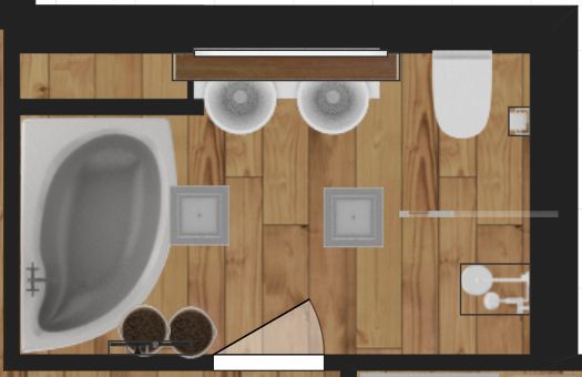

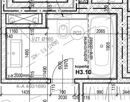

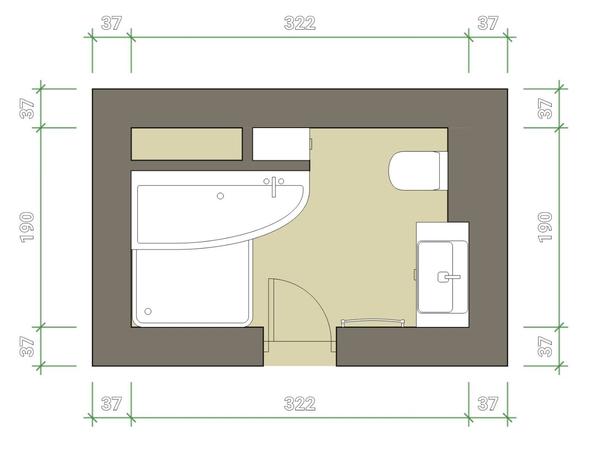

Dobrý večer, máme v byte kúpeľňu priloženého pôdorysu. Momentálne je byt v holostave. Chceme tam mať vaňu, walk-in sprchový kút, záchod a umývadlá buď 2 alebo jedno aspoň tak veľké, aby si pohodlne mohli dvaja naraz umývať zuby. Práčka bude v tech. miesnosti. Videli sme identický byt, ktorý to všetko v tej malej kúpeľni mal, takže dá sa, len sa nám to rozloženie až tak nepáčilo. Rozmery: - dĺžka: 322,5 cm - šírka 190,5 cm Rozloženie komplikuje výsek stúpačiek - 116 x 41,5cm - a umiestnenie dverí širokých 70 cm. V pôdoryse možno vidieť rozloženie podľa toho, ako je to momentálne predpripravené - výtok pre vaňu, záchod, umývadlo. Meniť vieme, ak treba, no čím menej, tým lepšie. Aké rozloženie by ste navrhovali vy? :)

@jakub2682 skoro identicku kupelnu sme mali v byte. S tym ze oproti dveram bol sprchovy kut s otvaravymi dverami. Zachod bol samostatne. Velmi by ma zaujimalo ako to mali v tom byte, ako tam dostali 4 veci. Este co si predstavujes pod walk in. Lebo pri kratsom skle ako 1,4m uz strieka voda mimo.

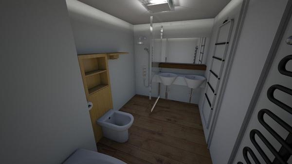

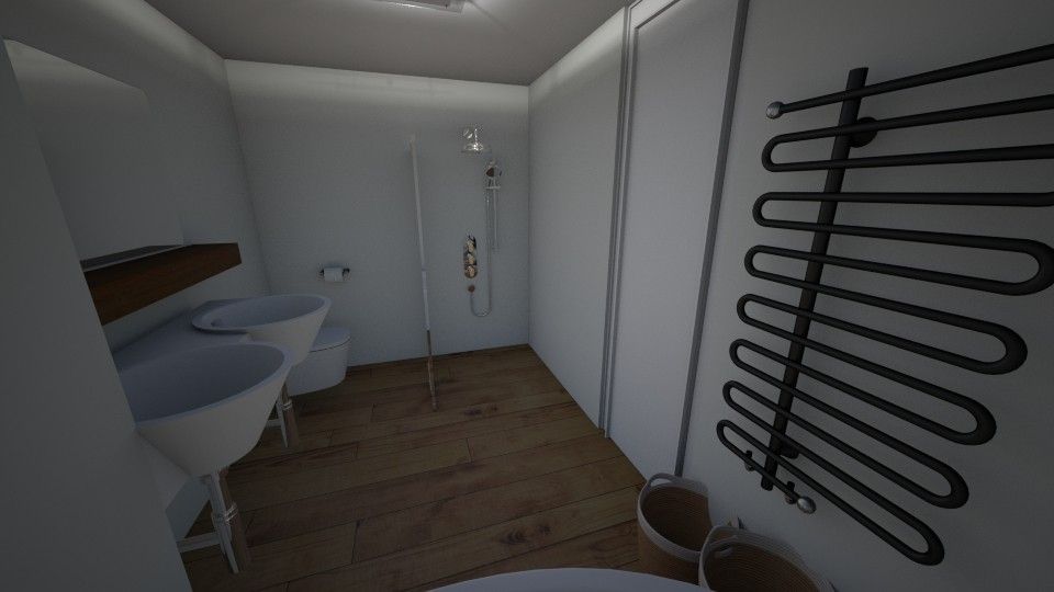

Zvažovali sme takéto rozloženie, no zahŕňalo by to viacero stavebných úprav a tak rozmýšľame ďalej. Bolo by potrebné posunúť dvere (sú aj širšie), posunúť výtok záchodu, vane.. atď. A vaňu by sme tam dávali inú, len v danom plánovači nebola vyhovujúca. Pod walk-in sprchovým kútom si predstavujem vyspádovanie podlahy s odtokom a len oddeľujúce sklo. Bez vaničky. Na obrázku asi nejaká mini-vanička je. Rozmery má 100x70cm V byte, ktorý sme videli, mali sprchový kút na rovnakom mieste ako na obrázku, ibaže tam pristavali múr odkiaľ sa v obrázku do sprchového kútu vchádza a za múrom mali malú skrinku. Trochu neprakticky využitý priestor. Záchod a vaňa boli ako na pôdoryse a medzi nimi malé umývadlo - my by sme chceli väčšie.

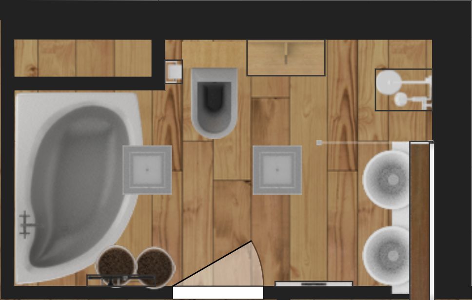

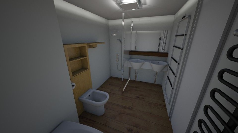

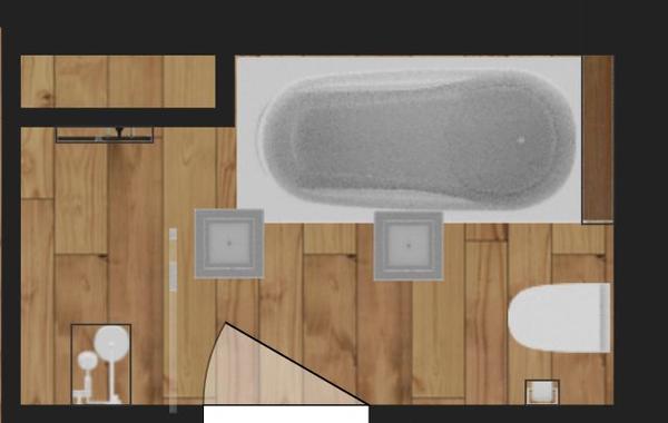

V inom nástroji sme zas skúsili takéto rozloženie. Tu by bolo úprav menej - dvere a záchod by ostali na predpripravenom mieste - ibaže to že sú oproti sebe nás až tak nenadchýňa.
@jakub2682 treba si vyskusat osprchovat sa v otvorenom sprchovom so 100 cm sklom. V jednom penzione tak bolo a hlavne pri umyvani vlasoc mi po laktoch tiekla voda mimo. Za mna velmi neprakticky sprchovy. A to este ked sa tam aj deti budu sprchovat. Do kratkej vane by som tiez neisla. Treba urobit nejaky kompromis a najjednoduchsi je upustit od walk in

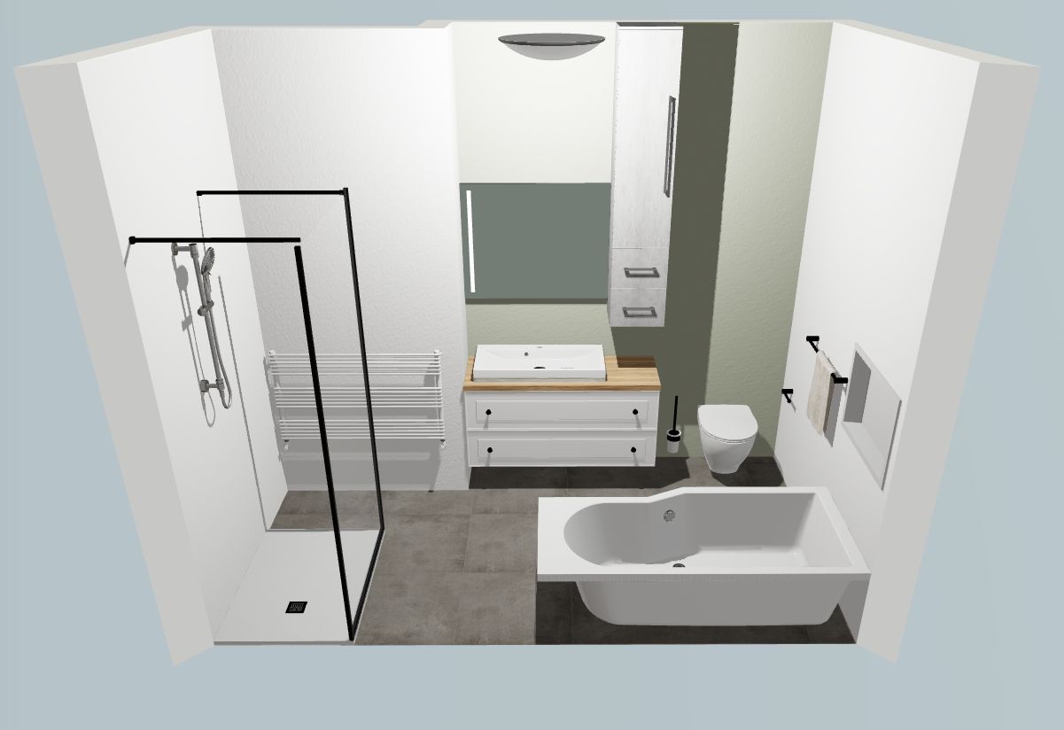

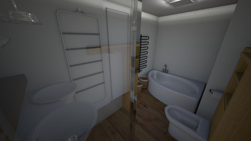

Vaňa v prvej vizualizácii, ktorú som poslal má 160cm (ale potreba búrania a posunutia dverí). Rohová vaňa v druhej vizualizácii má 148cm. Byt je 4-izbový a preto sa snažíme dosiahnuť dve miesta na sprchovanie. Ešte je jeden zvlášť záchod, ale chceme mať dva. Prvá vizualizácia tam má síce 100 cm sprchový kút vyhradený, ale je tam 149cm priestor, môže byť teoreticky posuvné sklo, aby sa to tam komplet dalo uzavrieť, len ten rebríkový radiátor by musel ísť niekam ku vani. V druhej vizualizácii je priestor na walk-in sprchový kút ozaj malý, čo je pravda. Tam by sa lepšie hodil uzatvárateľný. @wivik Vďaka za poznatok o potrebe dostatočného priestoru pri walk-in sprchovom kúte :)

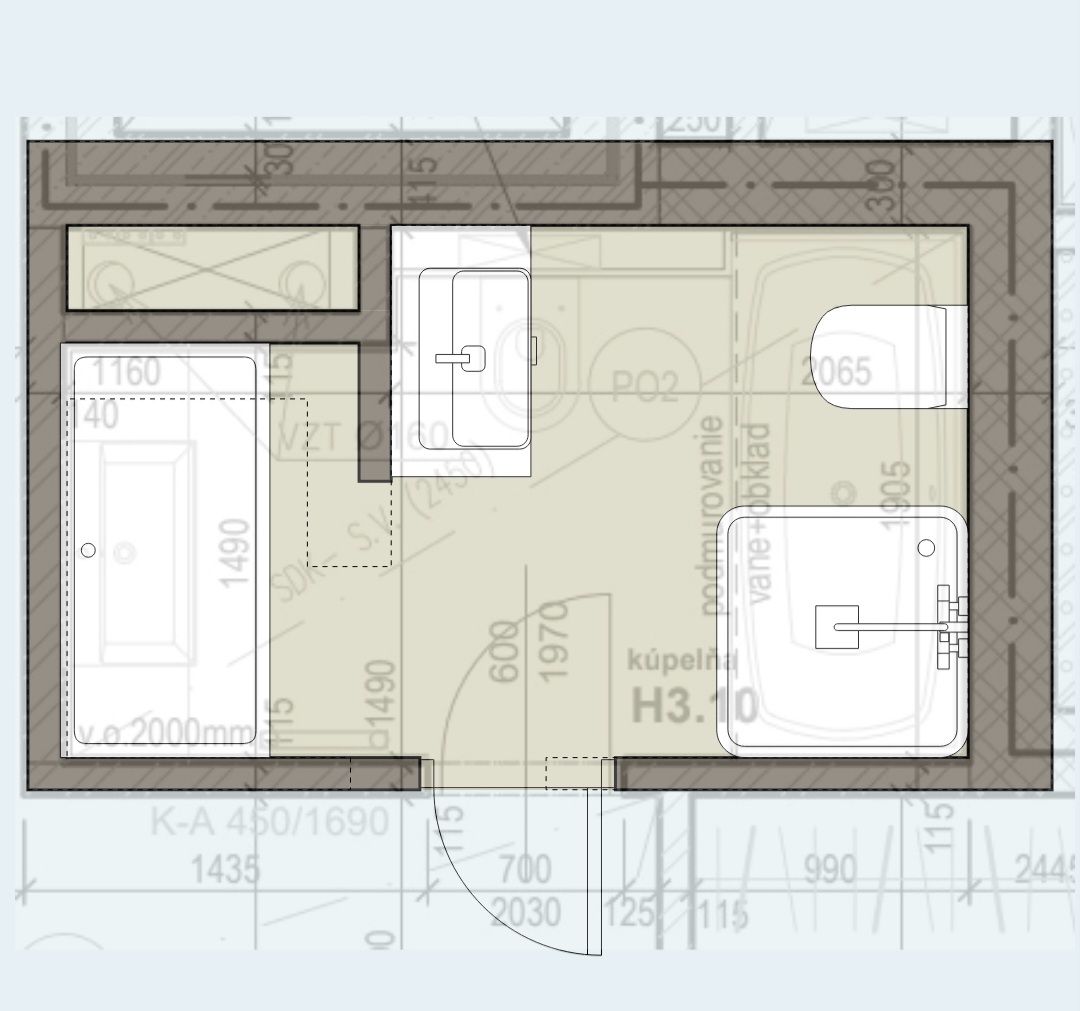

Prípadne ešte takáto možnosť. Priestor na sprchový kút je 125x90cm. Sklo by mohlo byť aj zasúvateľné. Dvere netreba presúvať - sú na predpripravenom mieste.

@jakub2682 tak len si treba zodpovedat ci taka kratka vana vyhovuje. Neisla by som do rohovej. Radsej obdlznikovej, hlbsej a sirsej. Tiez ci som stotozneny so zachodom vedla umyvadla. Dalej treba mysliet na to kde mozu byt umiestnene vypinace a zasuvky. Kde sa budu vesat uteraky. Rebrikovy radiator mi pride zbytocny. Dala by som len tycky pre zavesenie osusiek. A este dvere by som dala vonku otvarave.
Nestacilo by len prehodit vanu s wc? To wc proste niekam schovat do rohu alebo za dvere a nie mat ho hned ako prvu vec na ociach, ked sa otvoria dvere.
Ono jedna vec je, ze ano pomesti sa to tam, ale zase aby to aj nejak vyzeralo a dalo sa pohybovat v tej kupelni, ked uz tam teda budete dvaja naraz vykonavat nejake potreby.

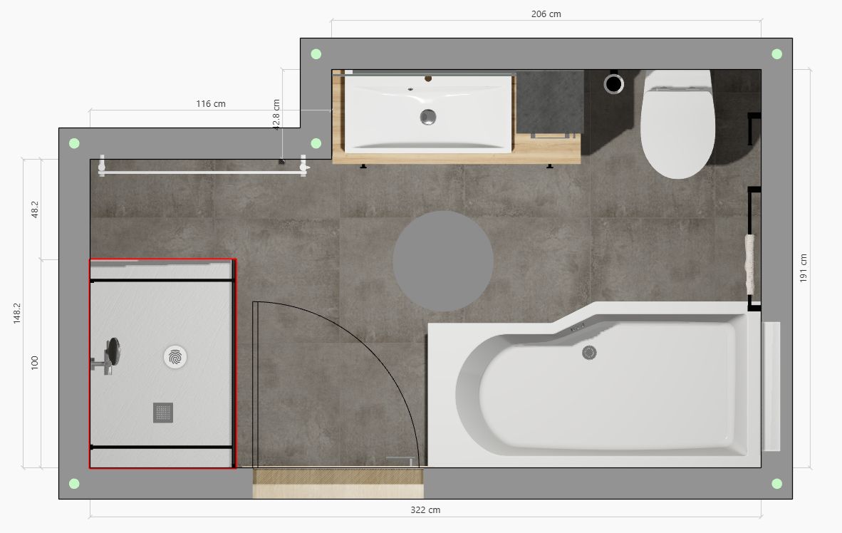

@ostrozovic skúšam si to predstaviť. Teda vaňa by bola pri zadnej stene. Tam je priestor 206 cm, takže rátam, že ste vaňu mysleli až po okraj, lebo by sa za ňu záchod nezmestil. Záchod by bol teda vedľa nej a vyzeralo by to nejako ako na priloženom nákrese. Kam by šlo umývadlo? Prípadne ste mali inú predstavu? Alebo ste rátali kúpeľňu iba s vaňou, bez sprchového kútu?
