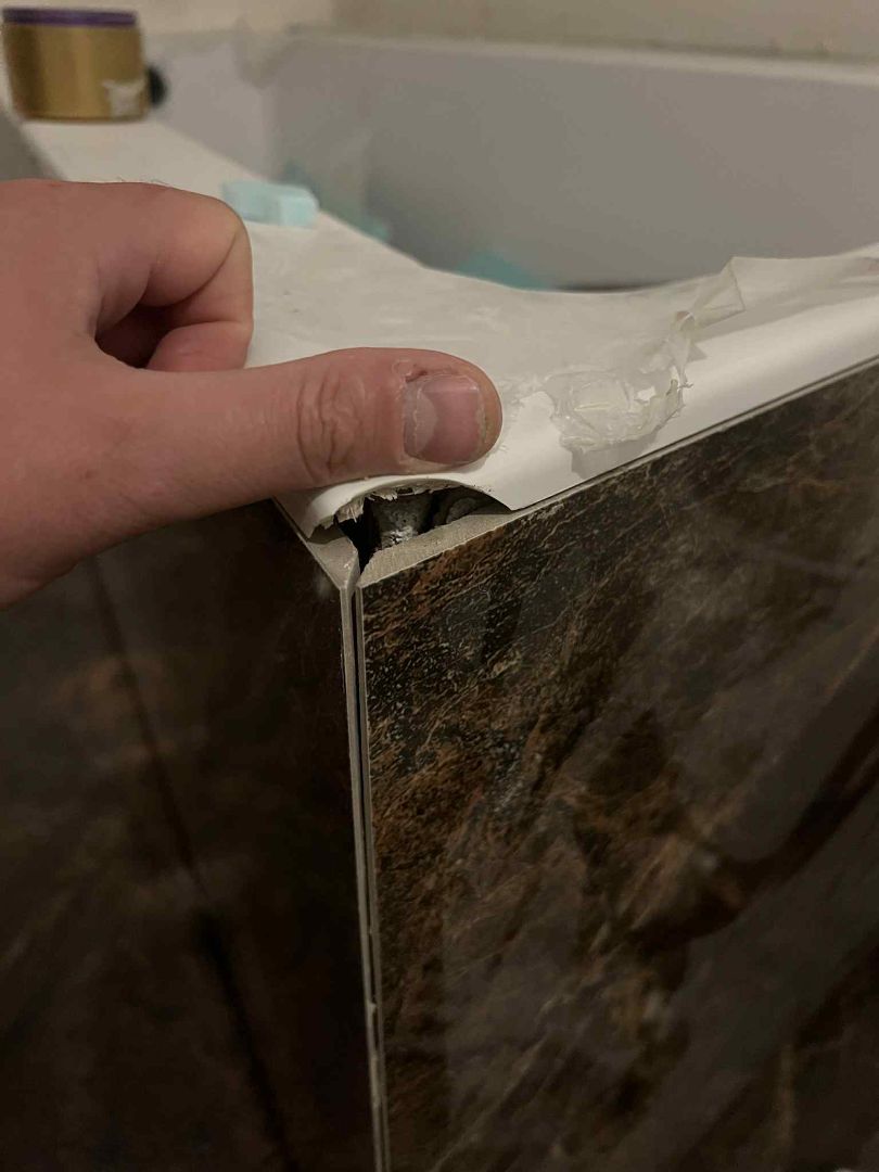

Ako opravit odstiepeny roh na akrylovej vani
Dobry den, chcem sa opytat ci by mi niekto vedel poradit? Odtiepil sa mi roh cca 3 cm na akrylovej vani, ako by som to mal opravit? Ak s tym niekto ma skusenost. Dakujem
Vyzera to niejak takto
všetko sa dá, heslo do vyhľadávača: opravná sada pre akrylátové vane
@mokujin odstiepok prilepis 2zlozkovym lepidlom alebo kvalitnym lepidlom urcenym na akrylat (treba to s nim vediet, dobry je napr. Loctite). Zvysok opravna sada -> vybrusit, natmelit a nakoniec po uschnuti streknut lak. Ak to vies, opravu ani nevidno. Domace opravy vacsinou koncia zle, je lepsie vytiahnut zo srajtofle 50-100e a nechat to spravit profikovi... https://www.svet-kupelne.sk/produkt/r...
