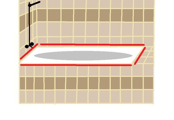

Ahojte,
pri svokrovcoch riešim momentálne tento problém: poškodila sa im vaňa, je fľakatá, nejde opraviť už ani farbou na vane, trebalo by ju vymeniť.
Nakoľko pár rokov dozadu dlaždili na novo celú kúpeľňu, neradi by poškodili obklad.
Je vôbec možné tú vaňu odtiaľ odstrániť, ak je odlaždená ako pripájam v obrázku? V zadnej časti vane je ešte cca. 25-30cm dlažby ako odkladací priestor. Bojím sa, keď ju začnem vyberať, aby nepopukala dlažba na dolnej časti a aj na bokoch (znázornené červenou)
Máte nejaké tipy?
Ďakujem
  • @jan5595  Otázne je, či pri prerábke kúpeľne najprv stenu obložili a potom položili vaňu, alebo najprv položili vaňu a potom ju obložili obkladom.
    Ak prvé, tak by si ju mal vedieť vybrať v pohode. Ak druhé, tak ju bez vybúrania kachličiek nevyberieš.
    Ale z nákresu ti nikto nepovie. To by trebalo vidieť, ako je to položené.
  • Pridaj reálnu foto ...
    Ale videl som už vyberať vaňu tak, že ju najskôr rozrezali flexou na 4 "štvrtiny" a tak kus po kuse odtiaľ dostali von ... Ale reálna foto z miesta napovie viac
