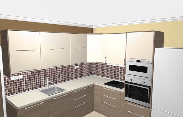

Návšteva IKEI prebehla úspešne a prehodnotili sme tú čisto bielu farbu. Najnovšie vyhráva kombinácia "brokhult orechový efekt svetlošedá" + "ringhult lesklá žltá-biela" + pracovná doska "SÄLJAN biela kameninový efekt" a úchytky VINNA. Vypadla tá rožná skrinka s tým výsuvným systémom a nahradila ju skrinka s karuselom. Teraz je to od dverí nasledovne: 1. 60cm, umývačka riadu 2. 60cm, umývadlo, dole veľká zásuvka v košmi na smeti 3. 60cm, zásuvky 4ks, hore sú dva 4. 88x88, roh s karuselom 5. 60cm, varná doska + 3 zásuvky 6. 10cm, výplň. Tu sa mi nedá viac dať, nedala by sa otvárať chladnička na konci 7. 60cm, rúra, mikrovlnka, dole dve zásuvky, hore poličky 8. chladnička 9. a 10. 60cm x 37cm, potravinové skrinky, štyri zásuvky + poličky Dlažba na zem ešte nie je odsúhlasená a ani obklad pod skrinkami. Farba stien bude ladená do hneda, približne tak ako na návrhu.

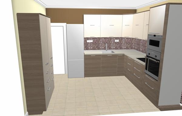

Čo poviete na takéto usporiadanie? Chladnička sa dá otvoriť viac než len na 90°, nie je pri trúbe, je podľa zón. Jediná nevýhoda je, že ju uvidím hneď ako vojdem do kuchyne.

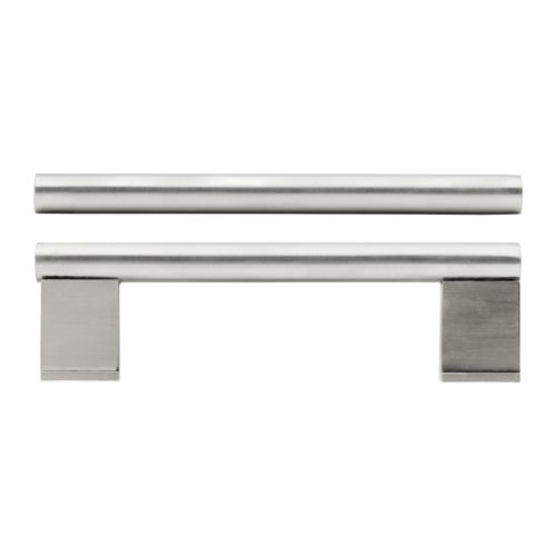

Rozvrhnutie linky by som považoval za dokončené, teraz idem dolaďovať už len detaily. 1. čo je podľa vás krajšie prípadne praktickejšie. Malé, alebo tie veľké úchytky? 2. prečo všade kde čítam si dávajú všetci pracovnú dosku EGER a nie originál IKEA? 3. digestor s uhlíkovým filtrom a v nútorným okruhom aj niečo vydrží, alebo je to somarina ktorá sa musí stále vymieňať? Ten vzduchový výust je robený potom len do priestoru kuchyne? Ide mi o to, že v paneláku máme spoločnú rúru v stupačke na odvod vzduchu, ale je to robené tak, že na streche je spoločný odsávací ventilátor, ktorý neskutočne hučí a ktokoľvek si pustí odsávanie tak to hučí aj u mňa. Preto mám tento spoločný odvod momentálne zapchatý aby, som ten hluk nepočul. 4. používa niekto tie smetné koše v zásuvke aj na normálny odpad? Nesmrdí to pod tým umývadlom moc?
digestor s uhlíkovým filtrom je iba na parádu a vyhodenie penazí-vlastná skúsenosť. Úchytky môžeš dokúpiť až bude linka namontovaná. Radi ti predajú jednu, porovnáš a potom bud dokúpiš, alebo vrátiš a kúpiš iné. Ja používam smetné koše na normál. odpad. Jasne, ked hodíš do koša obal z mäsa a zabudneš v lete, tak po 24-hodinách to pri otvorení cítiš. Inak bežne necítiť žiaden smrad pri otvorení. V tvojom príspevku vyššie je pravda, že pohlad na chladničku je rušivý. Tak by som to nedala. Ale už si rozhodnutý. Tak príjemné a bezproblémové budovanie v Novom roku 2015....
@pmasarik ahoj verzia cislo 9 je celkom fajn. Pochval manzelku. aj ked rura by spravne nemala byt vedla volne stojacej chladnicky no nevidel by som v tom taky problem. Skus sa opytat manzelky ci jej staci pracovna plocha kedze je podla mna podelena na moc male kusky.
vsetko fajn, ale kvoli optickosti skusit schovat chladnicku do skrinky, alebo dat nad chladnicku skrinku, policku, nieco co by to zarovnalo so zvyskom linky. Inak fajn. Ja uz teraz lutujem nezabudovatelnu chladnicku, mame ju z kraja, ale zakazdym ma rusi ten pohlad na nu. Aspon sme nad nu dali skrinku, tak sa to trocha vyrovnalo a teraz ide m riesit sadrokarton nad linku, lebo nemame skrinky az po vrch a vadi mi to opticky aj prakticky, fakt ma nebavi utierat tie chumace prachu nad skrinkami :(. a podla moznosti, vsade sufliky. velmi prakticke.
Velmi malo prac.plochy. Sporak v rohu je najhorsia varianta, velmi nepohodlne varenie. Ja by som radsej chladnicku a peciacu vezu dala tam kde su vysoke skrinky a mala viac prac.plochy.
Ak dovolíš tie vrchné skrinky sa otvárajú naraz? Dala by som este dlhšie uchytky
@jajanuska no každá sa otvára samostatne, ale už sa aj mne začali viac páčiť tie dlhšie úchytky. Momentálne vyberám spotrebiče... je to hrúúúza niečo vybrať. Zatiaľ máme asi len umývadlo a batériu a možno umývačku :) BLANCO Dalago 5 farba tartufo + BLANCO Mida. Umývačku: BOSCH SMV 53L50 EU
@atlaska súhlasím....pre varenie úplne nevhodné rozmiestnenie, aj ked zvyknúť sa dá...ale pri novej linke, ktorú si budujem, by sa takto pristupovať nemalo....aspon 45-50cm by bolo vhodné.... dlhé úchyty sú lepšie nájditeľné rukou pri otváraní šuflíkov...

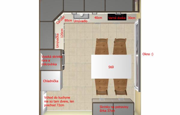

@staronova @atlaska už som skúšal aj premiestnenie chladničky a skrine na pečenie namiesto tých skriniek na potraviny, ale bohužiaľ tam zostane málo miesta na stôl a stoličky a ešte bude aj zlý prístup k tým spotrebičom. Viď. priložený obrázok. Viem že je to len o 20cm menej ako pri mojej verzii, ale skúšal som si to a je to dosť nepraktické. Rozmery kuchyne jednoducho nezväčším :(
trošku vám vstúpim do debaty, tiež si momentálne navrhujem rozmiestnenie kuchyne v dome...a nejako mi nesedí to ergonomické riešenie drezu s varnou doskou, nakolko to tak mám teraz a absolútne mi to nevyhovuje...kým prejdem s jedlom k drezu, alebo opačne / uvarené cestoviny z hrnca pod vodu, premytá ryža z drezu do hrnca.../...si pokvapkám všetko okolo, takže do novej kuchyne už drez len vedla varnej dosky- vstavanú chladničku tiež mením za volne stojacu, lebo je na moje potreby objemovo malá... je pravda, že každému vyhovuje niečo iné a tiež si dávam teraz pozor na súvislejšiu pracovnú plochu.... tak veľa úspechov a praktických riešení pri zostavovaní :D
@natyi25 dík za názor, ja si rád vypočujem všetky skúsenosti a pripomienky. Bohužiaľ mám málo miesta na to aby som mohol dať blízko seba umývadlo aj varnú dosku.
@pmasarik nedá sa vám to nijako priblížiť k sebe? je to škoda, mne toto na mojej súčasnej kuchyni moc vadí a neviem sa dočkať kedy to bude inak tak nech sa gazdinej dobre vrtí v kuchyni :D
@natyi25 Napadlo ma jedine takéto riešenie.
@pmasarik pre mna určite lepšie ako to pôvodné, čo sa týka drezu a varnej dosky...čím bližšie tým praktickejšie :D
Toto vyzera naj. Ked otvorite horne srinky, dociahnete ich aj zatvorit? ,Elektricke otvaranie zatvaranie nebudete asi davat.
Tomu poslednemu navrhu niet co vytknut :) Mate v kuchyni aj okno?
@pmasarik Vedla chladnicky je vchod do spajze? ja by som mozno zabudovala chladnicku do linky a porozmyslala by som aj nad vymenou dveri do spajze, aby to vyzeralo akokeby to je sucast linky.
@pmasarik minulé dni som nechcela písať, lebo viem, že už si si niečo vysníval a vstupovať už do tvojej predstavy je zlé. Ale toto si podla /posledný pridaný obrázok/ mna už úplne prekombinoval. Ak máš úzku kuchynu, daj chladničku s rúrou úplne vpravo a zúž tie skrinkové časti na ľavej stene. Pre mna je neprípustné chodiť do dverí okolo 60-tkového stlpa /vid chladnička na novom obr./ Lepšie sa obchádza nízka časť kuch. linky ako celý stlp. Čiže suma sumárum obr.30.12- 23,38 hod - k rure prihod chladničku, poposúvaj drez, varnu dosku, tak aby bola odkl. plocha okolo v norme. Na stene s dverami budeš mať parádnu prac. plochu, vodu pri rure na dosah ruky, čo je výborné, a umývačka pod prac. plochou, tiež super. Sto ľudí, sto chutí....rieš pokiaľ sa dá....Ja som mala velku kuchynu pred rokom....teraz to mám asi ako ty budeš mať...neviem si vynachváliť, že mám všetko po ruke a na dosah ruky. Ak mi pošleš mailovú adresu do IP-dnes upratujem, pošlem ti foto na ňu ak chceš :-D :-D
@sonka11 okno tam je, ale tie dvere sú vstup nie komora. Viď. obrázok s popiskami. Poznámka o vrchných skrinkách je dobrá pripomienka, pouvažujem ešte nad tým. Zabudovanú chladničku určite nechceme, je moc úzka. @staronova tie potravinové skrinky sú už teraz 37cm hlboké, inak by sa mi tam nezmestil stôl a stoličky. Ak dám chladničku a rúru do pravého rohu k oknu, tak tam bude veľmi zlý prístup lebo na týchto spotrebičoch sa otvárajú dvere. Teraz v poslednej verzii je tam varná doska pred ktorou bude dosť miesta, ak sa trochu zasunú stoličky. Výhoda posledného návrhu je podľa mňa v tom, že chladnička, trúba a mikrovlnka je pekne prístupná bez toho aby som sa predieral k tomu cez stoličky. Ako ďalšiu veľkú výhodu vidím že varná doska je v rohu okolo stien na ktorých bude obklad, ktorý sa určite lepšie umýva ako bočná doska na veľkej skrinke.
