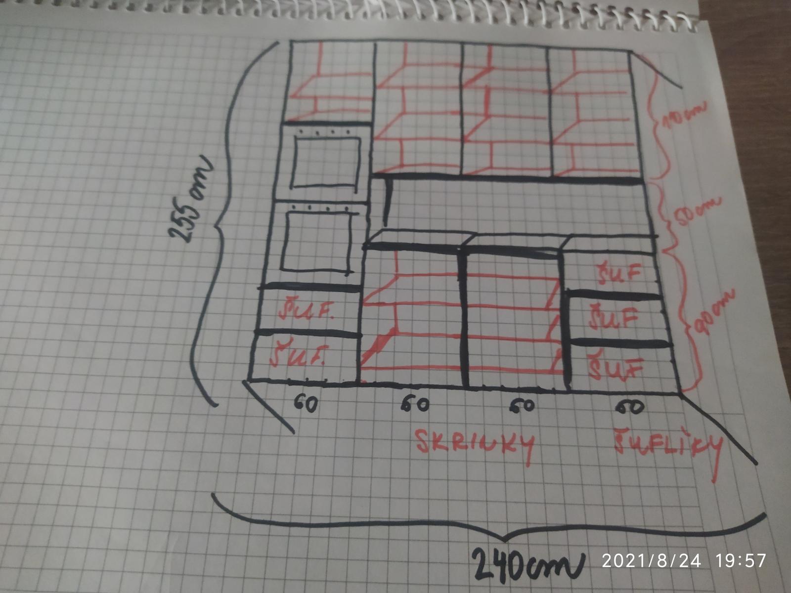

Ahojte, prosím poraďte mi s kuchyňou...

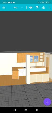

pridávam moje skromné nácrty 😭😄 neviem či sa v nich vyzná aj niekto iný ako ja....
takže...
na prvej foto je "pôdorys" ... kuchyňa do tvaru....ani neviem proste dva pásy oproti..... jedna stena je ukončená, spodná, 240cm

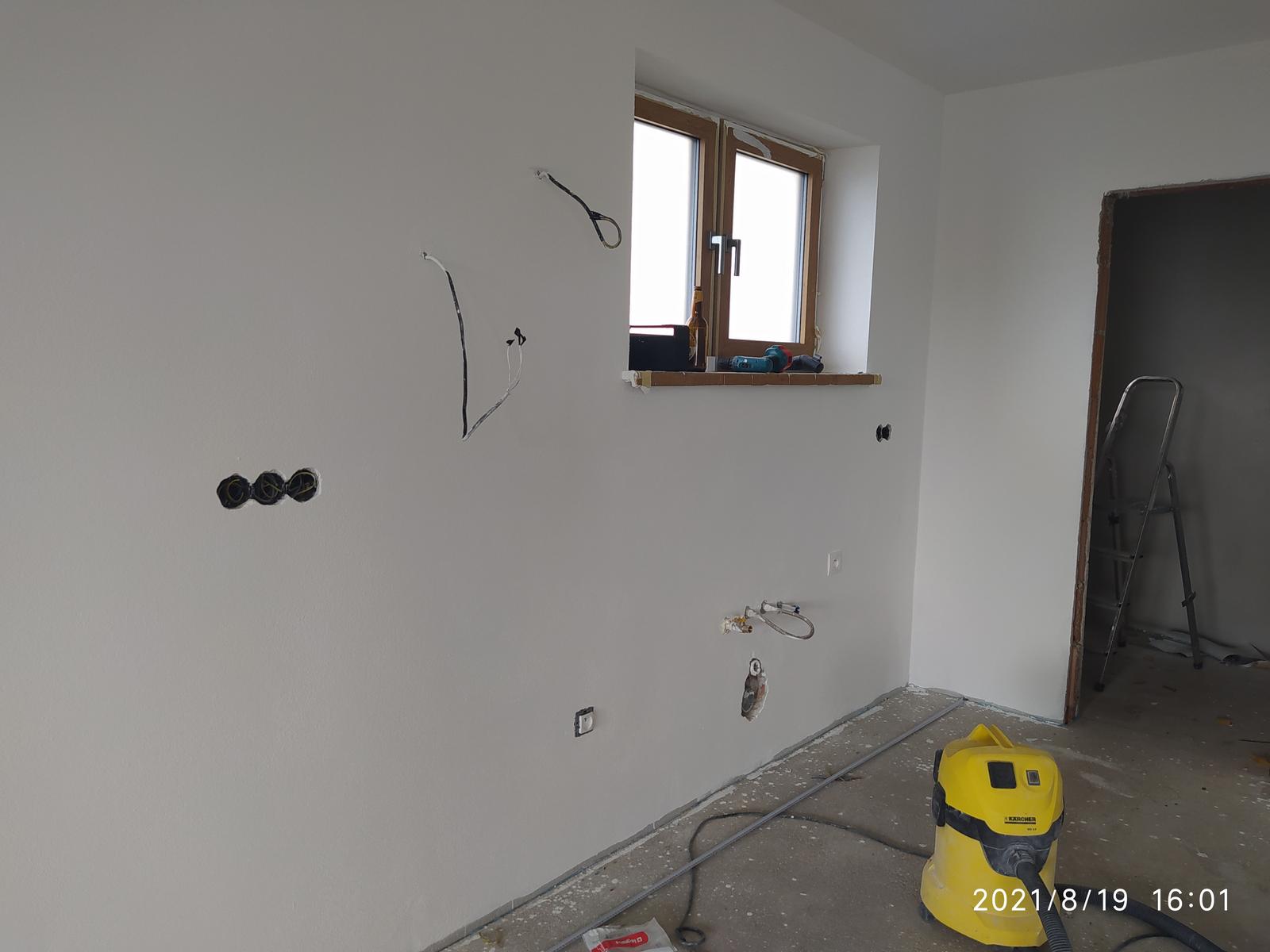

druhá stena pokračuje do jedalni.... na tej je ale okno dosť nešťastne, kvôli nemu si moc neviem rady..... okno konci zarovno skriniek s drezom, avšak napravo je ešte umývačka no od steny po okno je 55cm a umývačky sú 90tky... čiže mi to celé nejako nesedí 😄😄

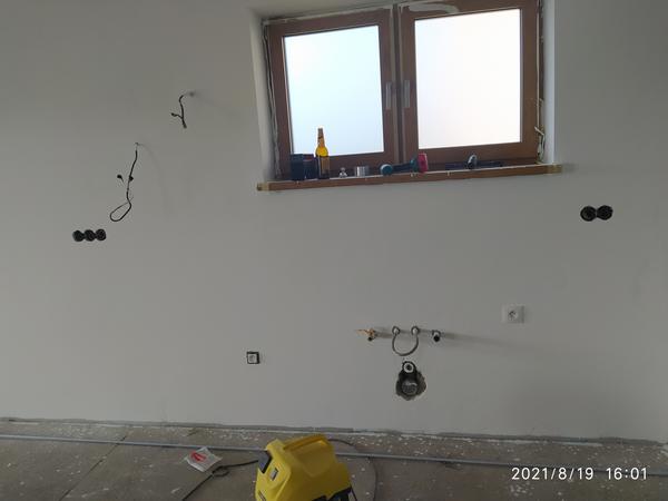

na druhej foto som dala rozmery kde sú zástrčky, okno, pod oknom vývod a voda...
neviem čo okolo toho okná, či nad ním dať 30cm skrinky (neviem čo síce do nich dám) či tam to okno nebude utopene.... či ukončiť linku do L alebo nie....
Vstavana umyvačka je 60cm, namiesto varnej dosky by som dal umyvacku, vedla umyvadlo, ale odkvapkajucu cast by som dal najviac ako sa da na umyvacku a potom varnu dosku idealne este s medzerou medzi umyvadlom a varnou doskou
@peterm88 máme už hotové prípojky na vodu, odpad, zástrčky, digestor...takže už sa s tým nič hýbať nedá... skôr mi ide o horne skrinky, pri stene nad myckou a tak...
Keď už tam chceš otvorenú skrinku, tak by som ju dal na celú tú časť od okna do prava, a dal by som ju rohovú do L , otvorenú môžeš tam dať korenia, muky... a tu skrinku nad oknom by som ndal vobec
@peterm88 to som dala len tak..neviem čo iné tam dať ako nejaké poličky...tam je cca 55cm priestor, pod tým umývačka teda 60cm ....vedľa okno....a vedľa okna digestor smerom doľava....
myslíš akoze tie poličky nad umývačkou (napravo od okna) do L ? čiže akoze na obe steny? to by možno šlo... nad okno nič fajn.... potom sa mi tam ale nebudú hodiť skrinky pi strop, ale asi len po okno čiže 30cm od stropu

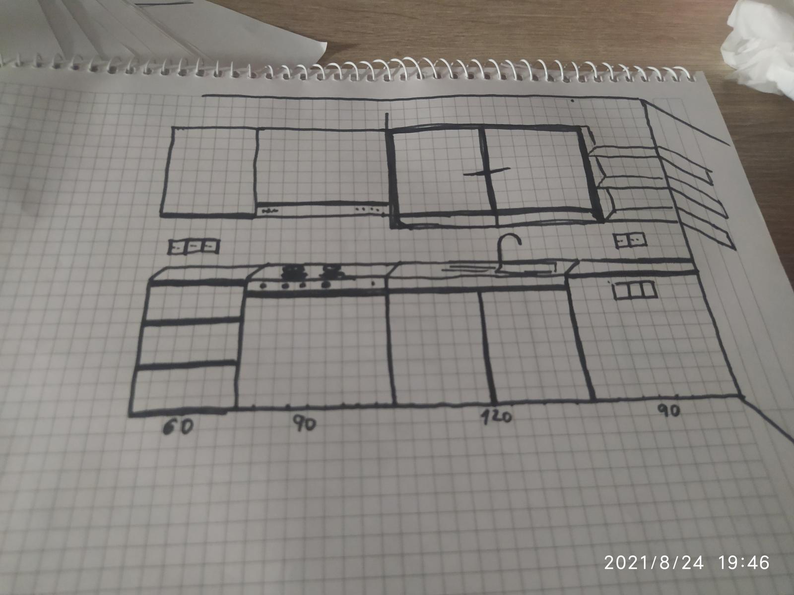

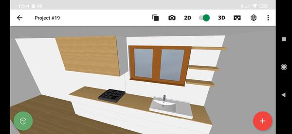

Ahoj, napravo od okna dve policky, nalavo od okna, co najdalej ako sa len da, digestor a varna doska.
Uz horne skrinky nie.
Vo vizu mas drez v lavej casti okna, v nakrese v pravej. Nechaj ho v pravej.
Tuto kuchynu sme uz preberali, k akemu zaveru vtedy doslo?
@lenkito10 nákres je opačne otočený...
no vtedy som riešila či do L alebo len dva pásy.....neviem ale proste na stene kde je okno nemať ziadnu skrinku...mi príde také holé...ale zas neviem ako to skombinovať
Tak si ho otoc. 😎
Budem sa opakovat: Vo vizu mas drez v lavej casti okna, v nakrese v pravej. Nechaj ho v pravej. Aspon ti vznikne priestor medzi drezom a varnou doskou.
Od spajze Kos 30, umyvacka 60, drez 60, sufliky 60, skrinka pod varnu dosku 90.
Digestor ma odtah von cez strechu?
Na aky ucel trcia dva kable zo steny v okoli digestora?
Nebude to hole ale vzdusne, to si zvyknes.
https://www.modrastrecha.sk/forum/kuc...https://www.google.com/search?q=kuchy...
@lenkito10 digestor bude odťah von, nemáme to ešte spravené takže neviem čo bude lepšie.... neviem sice ani či zabudovaný digestor je s odtahom von...
áno drez môže byť taký....to nieje problém dať ho o niečo doprava....
na digestor je jedna šnúra tá bližšie k oknu, druhá je predpriprava na LED pás

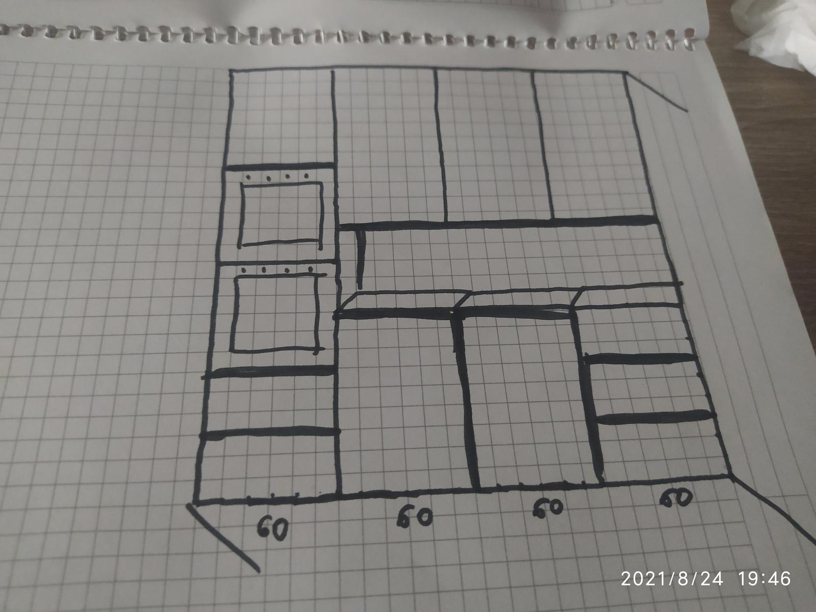

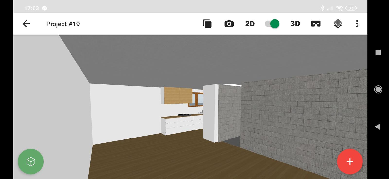

@lenkito10 nakreslila som si to takto nejak..... čo myslíš ako to bude vyzerať? som s tým dosť celkom spokojná... umývačka 60 + 30 skrinka pri stene... skrinky pri okne vo výške okná... od steny po okno poličky
na druhej strane po strop...
Na pravu stranu by som dole dala 3 sufliky vsade.
Urcite tam je 4x60cm + zopar mm pri stenach, aby sa to zmestilo?
Odkvapavac nad mycku. Drez 50x40 cm do skrinky 60cm.
Vedla skrinku si suflikmi 60, potom sporak a zakoncit ako sa ti paci.
Co chces dat na okno? Bude tam zaclona, zaves, zaluzie?
@lenkito10 skúsila som si to nejako takto dať do programu... na okno asi nech to tam nieje holé, by som dala koľajnicu s lištou a nejakú jemnú záclonu... budú aj na veľkých oknách v obývačko jedálni.. čo myslíš ???
Porozmyslala by som dat samostatny digestor a vpravo od okna dve zvyraznujuce policky, nemusia byt rovnako dlhe, ani v odtieni kuchyne.
Jednu na kvet a jednu na foto/vazicku/svietnik.
Horne skrinky mi tam nepasuju. Aspon nie takto po strop, iked oproti su po strop.
Mozno nizsie, na sklapacie otvaranie, a oproti po strop na klasicke otvaranie.
