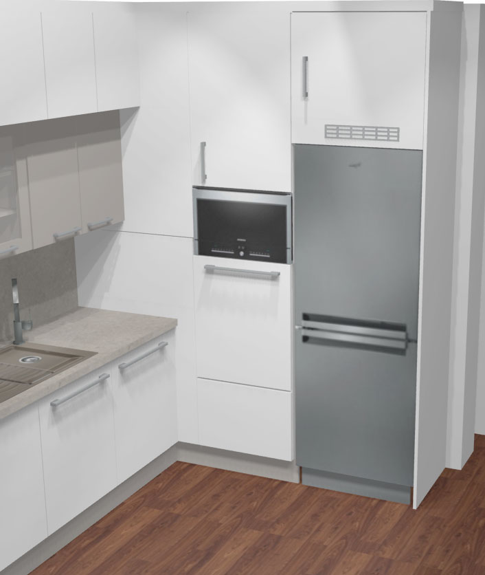

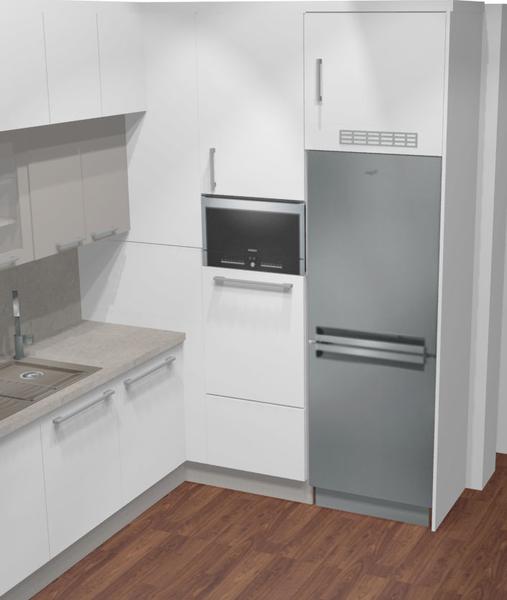

@silviajak1 ja mam plne zabudovatelnu umývačku Miele ktorá sa automaticky po skončení umývania otvorí na 10cm a vypustí teplý vzduch von. Tiež som sa obávala a radšej som v projekte kuchyne nad umývačku umiestnila mikrovlnku a nie potravinovú skrinku a rozmýšľam ci nedám medzi umývačku a mikrovlnku ešte nejaký nabytkovy zasuvkovy medzikus na oddelenie. Pod umývačkou bude šuplík na plastové nádobky do mrazničky a chladničky, čiže aj keby náhodou niečo tieklo, nevadí.

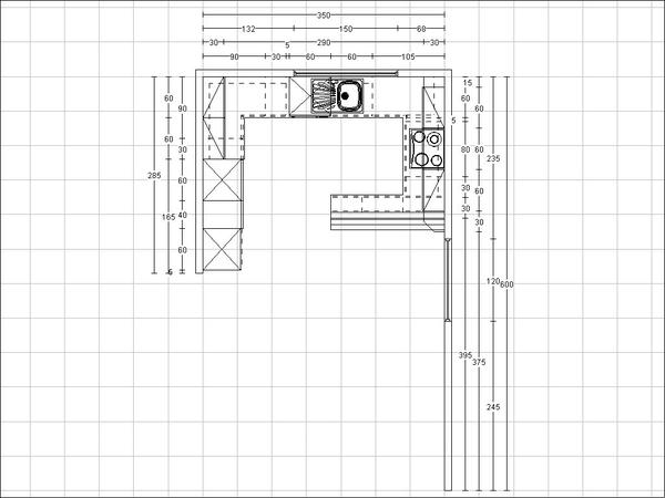

@michalos mam takú zložitejšiu situáciu. Kuchyňa do U, pričom v pravom rohu boli pôvodne dvere do kuchyne, ktoré nezamurujeme, ale využijeme ako obojstrannú skriňu prístupnú miestami z kuchyne, miestami z chodby a umývačka je na inej stene ako je drez a medzi umývačkou a drezom je v rohu ta rohová skriňa. Takže mám dilemu kam dať do steny prívod vody a odpad. Ci na tu stenu kde je drez, tam však riskujem ze aquastop z umývačky nebude dostatočne dlhý, plus bude tak čudne lomený keď bude obchádzať tu rohovú skriňu. Alebo sa vykašľať na spodnú časť rohovej skrine a viesť prívod vody vo vymurovanej stienke ktorá pôjde v mieste pôvodných dverí do kuchyne. Preto sa pýtam v akej to ma byt výške. Tieto veci by si mal riešiť skôr investor, nie kuchynské štúdio, len poznáš to. Chcem aj skriňu aj prívod na umývačku a chcem to co najlepšie vymyslieť.
@silviajak1 ja som len v štádiu projektu, ale áno, treba na to myslieť. Nedať si tam veci ktorým by pravidelne vlhko a para skodili. Napr nie múky, cukor a iné. Predsa len ak je umývačka pod pracovnou doskou, na pracovnej doske nemáme nič také a neriešime vlhkosť a teplo unikajúce z umývačky. Rovnaký problém robí rúra vo výške.
@michalos takto nejako mam ten roh, vedľa drezu ešte potravinová skrinka, potom tá obojstranná rohová skrinka vedľa skriňa s umývačkou. Ako by si vyriešil prívod vody? Na druhej strane je obývačka. Čiže voda sa bude ťahať od drezu

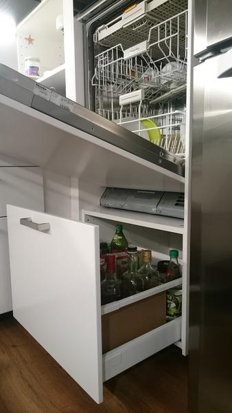

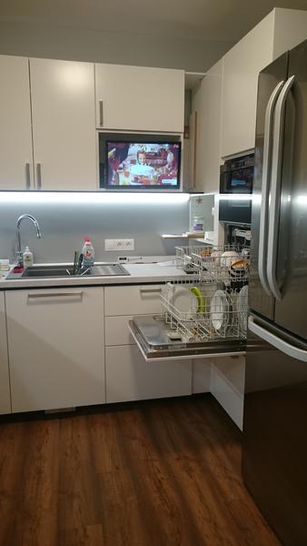

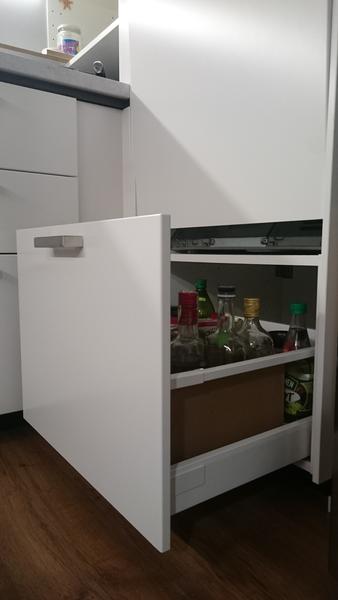

Tak už mám umývačku v ergonomickej výške aj ja, čakala som na túto príležitosť roky a je to oveľa lepšie ako som si to predstavovala. Z drezu rovno do umývačky, bez zohybania sa, zvláštne je že človek má umývačku inak na očiach ako z výšky a viem ju plniť oveľa efektívnejšie ako keď ju mám pod sebou. Ak nad tým tiež rozmýšľate, go for it !!! Celé riešenie je made by Ikea. 40cm vysoký korpus na sokly, s vysokou zásuvkou ktorej čelo prekrýva spodok umývačky , na skrinke postavená umývačka s predným krycím panelom pre umývačku , na umývačke ďalšie dve skrinky a z obidvoch strán bočné panely po celej výške.
@miika No keď máš na to miesto je to ok..vyzerá to veľmi dobre.. ;-) Páči sa mi aj tá skrinka pod UMR na veci ktoré, môžeš zašiť.. :-) Máš to pekné celkove, palec hore :-N
@miika 8-) 8-) 8-) skvelo to vyzerá
