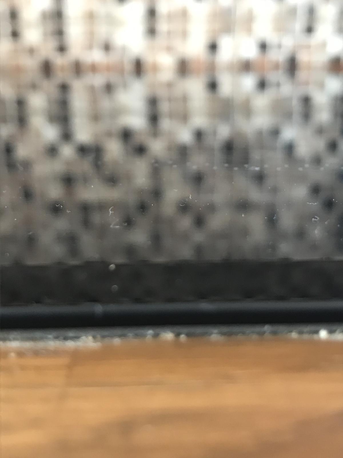

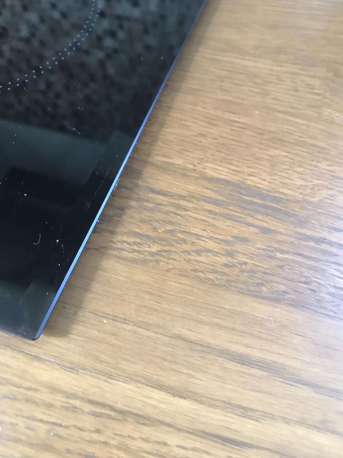

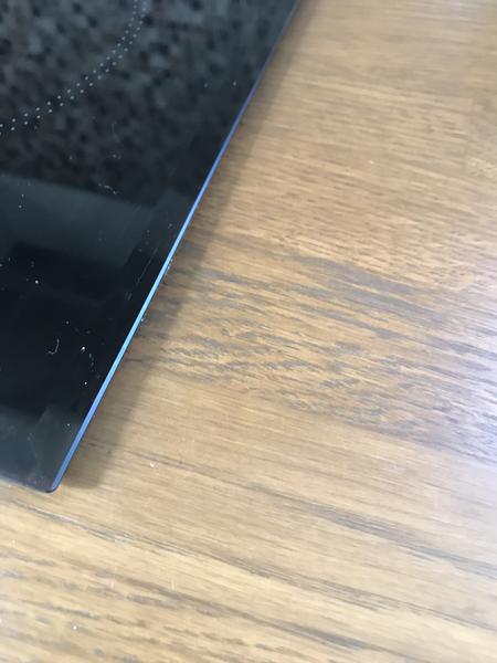

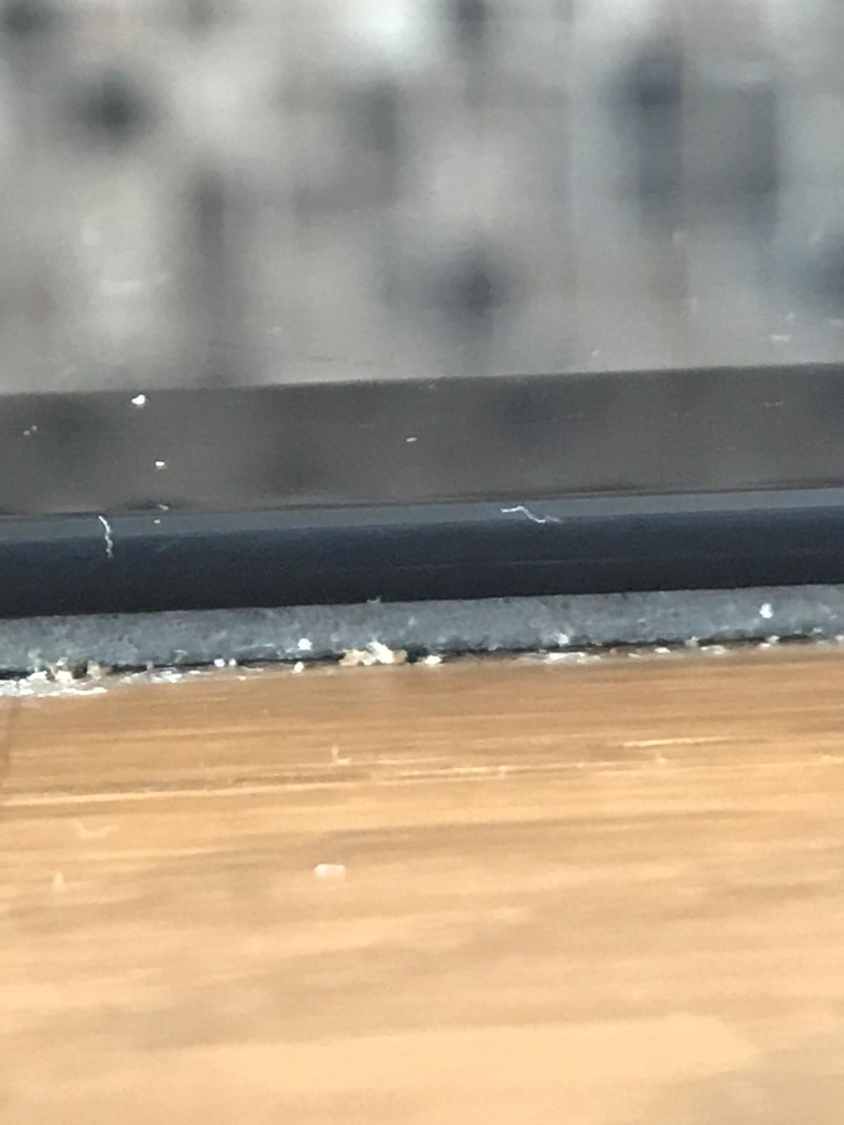

Ahoj.... chcem sa spytat, ako mate osadenu indukcnu dosku na kuchynskej linke. Ide o dosku bez ramu a zda sa mi, ze je zle osadena. Mam ju asi milimeter nad doskou na tesniacej gumicke a nepaci sa mi to... tak ci to tak ma byt, alebo je zle osadena. Ak ma niekto foto, potesi. Dakujem za kazdu radu.

@evinkine kurz fotenia, namier objektiv na to co chces fotit, klikni prstom na miesto ktore ma byt ostre a odfot, pritom netras rukou, ak je fotka neostra zmaz a fot znova. K veci odfot to z boku nie z hora, z horA nic nevidno. Mozno treba dosku viac pritlacit aby sa tesneni stlacilo.
@sysell Dakujem. Skusim neskor odfotit lepsie. Ale prve dve fotky su z boku, aby bolo vidno medzeru. Iba tretiu som zobrala zhora, aby bolo vidno blby efekt.

@sysell Tak uz to lepsie nebude To sive je tesnenie, ktore je tam na doske. Doska je drevo osetrene olejom.
@evinkine to tresnenei je malo stlacene, mozne riesenia podla mna zoradene od narocnosti: 1. viac dotiahnut ak sa da a prezike to to sklo - skontrolovat v navode ci sa o tom nieco nepise 2. vyhodit to tesnenie a dat to na silikon/ tensie tesnnie, gumu a pod... 3. zafrezovat do dosky osademnie na to tesnenie hlbsie,
