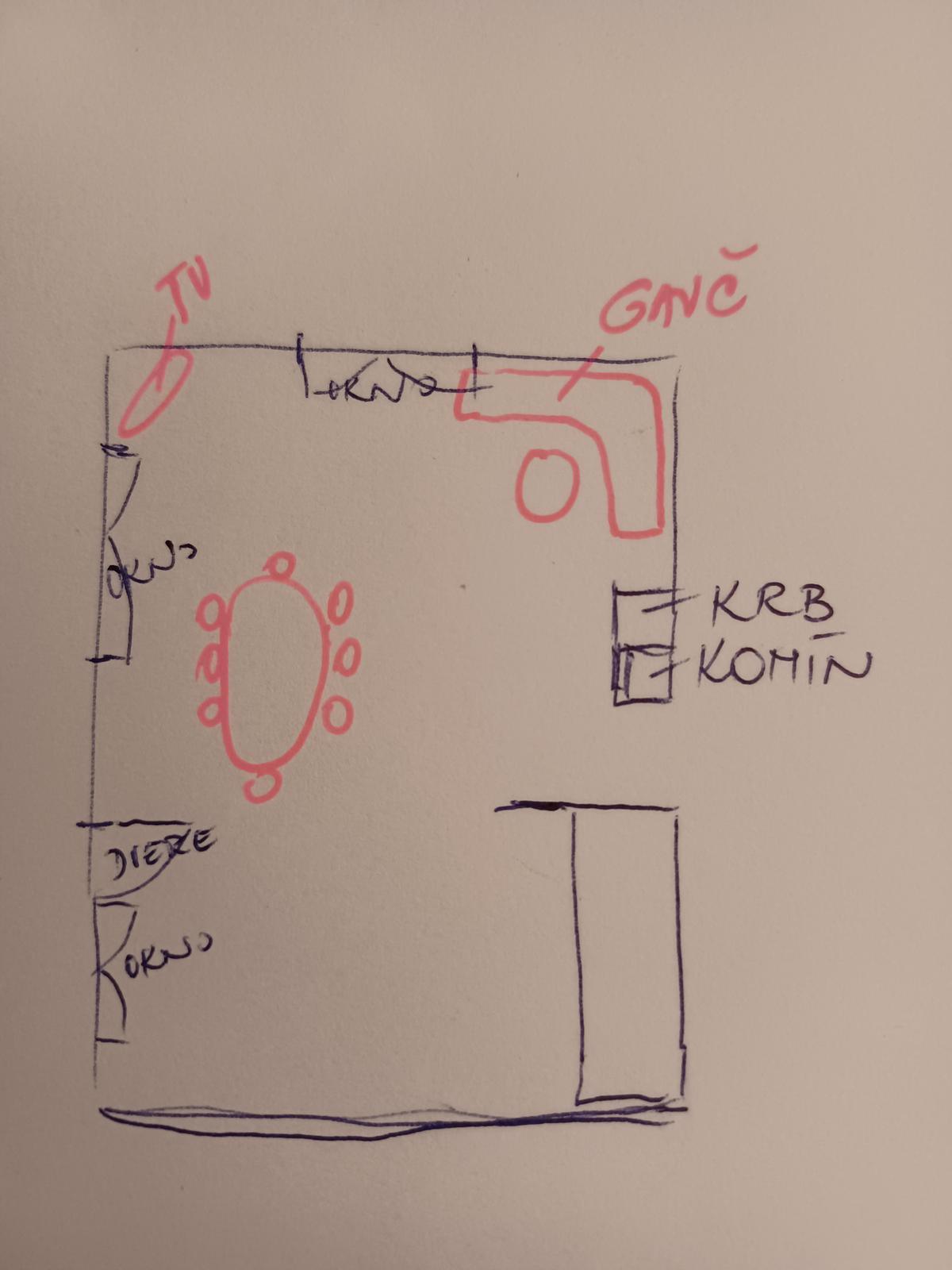

@malamargaretka pokial chces velky stol a velku gauc tak pult by som do toho uz neplietla. Tu mam nakresleny stol 1x2 metre co je pre 8 ludi
@malamargaretka ze vraj moze nam povedali v studiu tak my tak aj mame ale este nevyskusane
@malamargaretka "vyuzit nejak tu stenu a pultik a nejak zakomponovat do toho mozno chladnicku ale otocenu k dveram spajzke s otvaranim na ne...." toto sa mi nezdá ako dobrý nápad....máš tam len 54cm, chladnička bude trčať do priestoru pred dverami špajze a zároveň budeš musieť nechať viac voľného miesta na druhej strane od dverí do špajze, lebo inak neotvoríš chladničku dokorán.
@wivik ja som si to takto nejak predstavovala.
@zltalienka dvere budu posuvne🙂 este osadene nie su @wivik aha, tak po studiach som nechodila.
@zltalienka no tak to mas uuplnu pravdu s tou stenou😞😞😞
@malamargaretka kolko ti tam vychadza ta stena kde chces telku? Mne vysla 1400 ci tak aj mas? Lebo taketo usporiadanie mi nepride ze sa bude pohodlne pozerat telka. Ale mozno nie ste velki telkopozeraci
@wivik vies co? ano, je to tak necelych 140cm. No ja by som bola najradsej keby telke nabola. Len ju vsetci ostatni chcu🙂 Lebo v tejto konstalacii mi inde ani nepasuje. Na tu stenu, kde je krb nechcem, lebo to je stena do cesty a nechcem aby bola TV do cesty, vedla je okno a k terase je tiez okno velke. Ak nchcem mat Tv na stene co je spajzkoKuchynova, toto je jedina volba. Ano, pohodlne sa bude pozerat len z oproti miesta, inde mi to vsak nevychadza...Mno veru, je tu vela takych nedomyslenych veci, co teraz hutam, ze kao to spravit. V terajsom byvani mame len na jedne strane okno, tak telka nema problem.

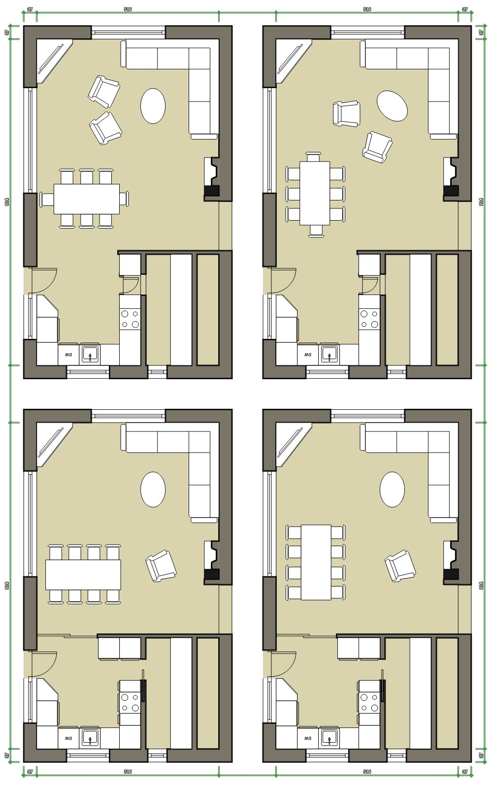

Ano 60. Zostavam mi mojom druhom navrhu, Bud prechod do spajze zuzit, alebo ako si pisala, ak su uzsie chladnicky, tak taku, potom dvere do spajze zakomponovat do linky a potom skrinky, kde teda pod varnou doskou bude rura. Inak, ta co vam kreslila podorys vam prekreslila nejaky vas navrh...? A dovi... Neporadila vam co a ako? Nechceli ste? Uz tie dvere na terasu sa mali otvarat naopak ked su jedine. Preco sa nevychadza na terasu aj z jedalne? Stol pre 8 osob si tiez vyzaduje priestor, gauc tiez, nemohlo to byt vacsie?
@lenkito10 zial neporadila. Dom je situovany na uzky pozemok, tak preto len 10m na sirku a potom sa tahaju izby, je dlhy 17m, tak ak sme chceli 5 spalni (detskych), tak sa to inak nedalo. Podla nej. Ja som v tomto laik, len som jej verila, ze vsetko sa da potom naplanovat a teraz vidim nedostatky. Uz sme posuvali priecku aj v predsieni, lebo sme mali 1m na prechod z predsiene na chodbu😞 teraz mame 130cm.

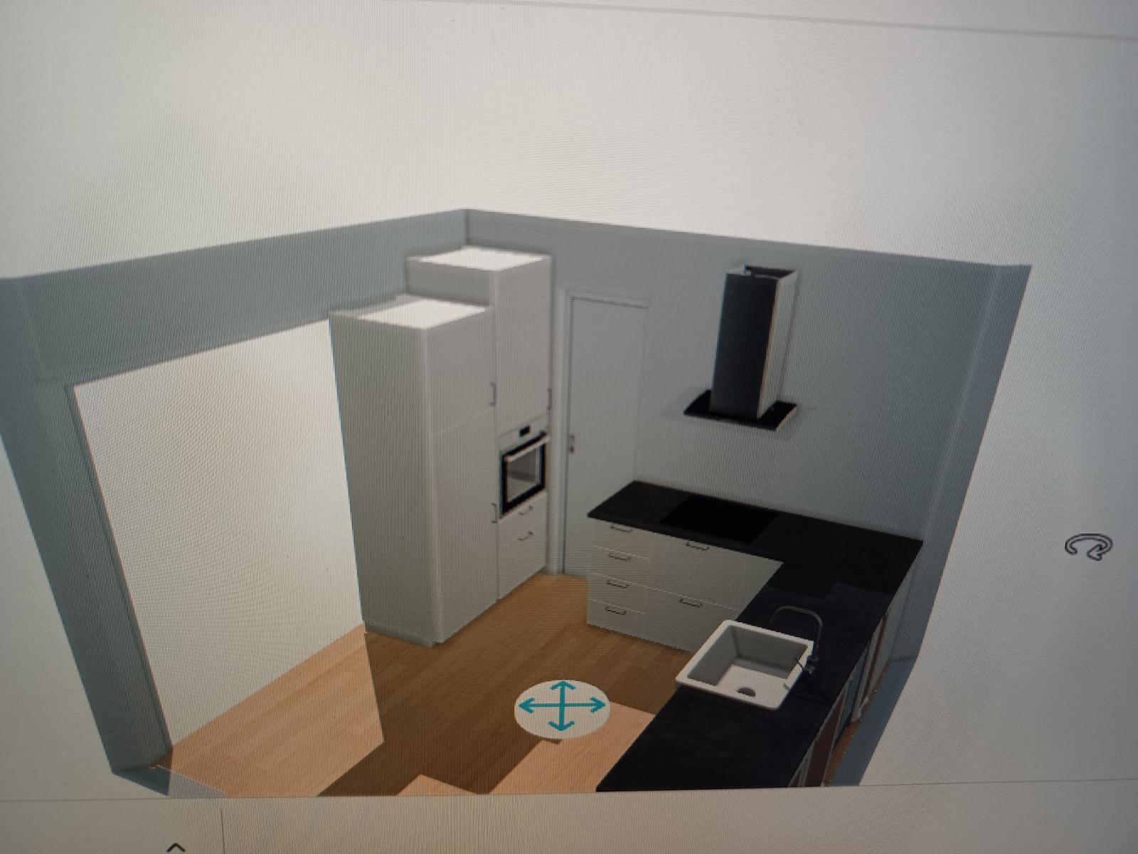

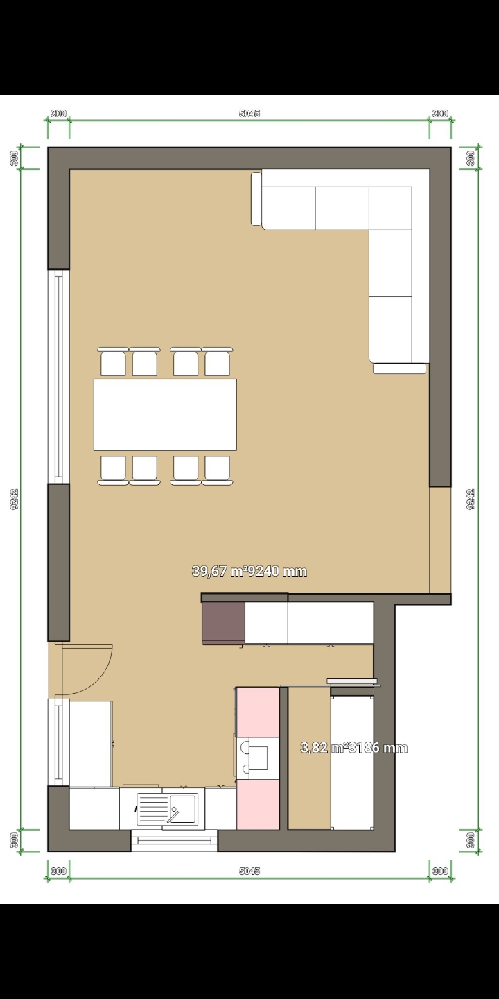

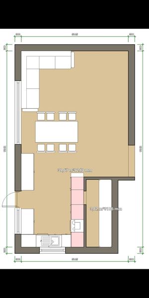

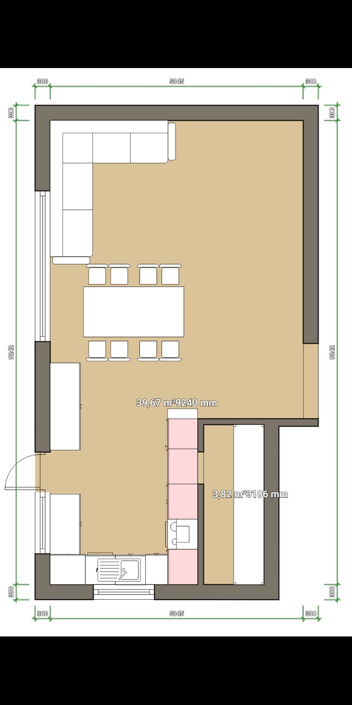

@lenkito10 pozerala som si na foto, na uzkej strane (sice neviem ako, ale dvere este doplnit), aby vznikla 60cm dlha priecka a na druhej strane este z dverí zkosit, este 6cm by mohol dovolit preklad. A spravit nieco taketo?
Takto
Zisti si ci sa to da, ale pozri si celu miestnost, ci budes mat dostatocny prechod popri stole do kuchyne. Treba zariadit celu miestnost, realnou velkostou nabytku.
k foto predchádzajucej: s tým, že by sa z obývackovej strany urobila nejaka kamuflaz, alebo polickova stena na knihy na tie odstavajuce skrinky. 🤔
@lenkito10 waw🙂 sikovna...dakujem ti. Toto su realne velkosti, aj stol? kraasne🙂 mne sa realne zacal pacit velmi ten posledny navrh- kde su dve vysoke skrinky a pozeraju smerom na sporak. 😮 aj s tym stolom vodorovnym s kuchynou po dlzke🙂 kraasne...
@lenkito10 uz len otazne, ci moze byt skrinka do priestoru, ked z druhej strany nebude stena, ale napriklad nabytok (napr. kniznica) alebo, ci by sa dalo dostavat k tej stene este 61cm siroku stenu 🤔 ako to mas na dolnych navrhoch 🤔 nebude sa ta stena hybat?
@malamargaretka predpokladám že stolár vyrobí skrinku pre vstavanú chladničku a skrinku ukotví o tú 59cm stienku (časť chladničky bude vedľa tej stienky) a rovnako že to bude od zeme až po strop na milimeter presne aby to držalo. Tú prvú vysokú skrinku si daj vyrobiť plytšiu, tak aby vpredu licovala s chladničkou. Z obývačkovej strany tam bude potrebné vymyslieť nejaké prekrytie, nejaký vertikálny prvok.....lamelovú stenu až po tie vypínače napríklad .... Teoreticky by sa dala dorobiť aj sadrokartónová stena k tej pôvodnej, podľa toho, koľko tam máš miesta.
@malamargaretka rúru by som do rohu nedávala, veď k nej nebude poriadny prístup....jedine zboku
@malamargaretka posledný návrh je naj. To umiestnenie chladničky dáva najväčší zmysel. Tú stienku zo strany obývačky by som sa nejako nebála, buď stolár, alebo domurovat, prípadne sdk. A roh by som tiez nedala skoseny ale klasika. Nemyslím si že by nejako zavadzal.
