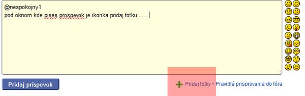

@nespokojny1 pod oknom kde pises prospevok je ikonka pridaj fotku ......

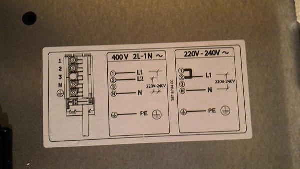

@pacho74 @kopca89 pani vcera som videl na vlastne oci kabel z dosky v obchode. Ako mate moznost vidiet je to na 230V ready ale kludne si mozete odpojit jeden kablik a hodit na duhu fazu. Asi budu takto riesene vsetky dosky.

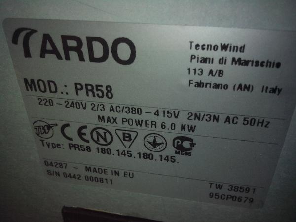

pripájam fotku štítku
Co nevies zistit? mas dosku Ardo PR 58 a nieje to indukcia.
@nespokojny1 to nie je indukcia, ale obycajna varna doska a to sa teda manzelke nedivim :)

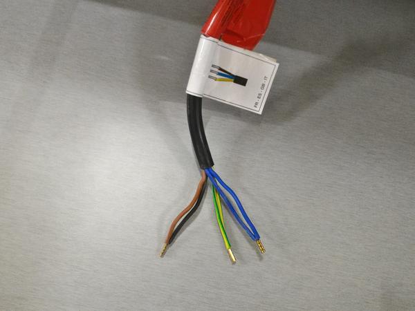

@sysell V predajni som obzeral prívodný kábel na indukčnej doske od Elektroluxu a bol štvorvodičový: 1) čierny - prvá fáza 2) hnedý - druhá fáza 3) modrý - nulový vodič 4) žltozelený - uzemnenie
