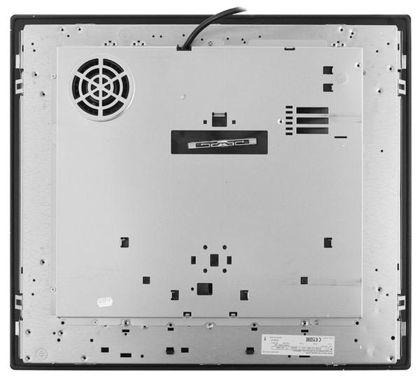

Zdravím. Veľa som toho prečítal, ale určite nie všetko, tak mi prepáčte, ak sa môj dotaz bude opakovať: Je možné zapojiť Indukčnú varnú dosku na dve fázy, aj keď v špecifikácii je uvedené iba 1 x 230V? Ide mi konkrétne o model Bosch PIA611F18E. Som elektrikár, spočítal som si, že doska má dve platne na 1800W a dve na 1400W, teda spolu 6400W. Ale z jednej zásuvky na 230V, aj keby bola istená na 20A, tak vymačkám najviac 230V x 20A = 4600W. Niekde som čítal, že každá varná doska je pripravená fungovať na dve fázy, len treba rozpojiť mostík na prípojnej svorkovnici, ale tento model má priamo vyvedenú flexo šnúru na 1 x 230V. Takže viem pripojením na dve fázy vymačkať z tejto konkrétnej dosky tých 6400W? Ďakujem.
@hefab ta doska ma max prikon 4600 W takze je to len 1fazova doska ktora sa na 400V nebude dat pripojit.Tato indukcia bude mat aj kabel so zastrckou . Treba ist pozriet niekde do obchodu.
@hefab tak je to tak skoro tak ako som pisal . Nie je tam siced zastrcka ale svorkovnica. Svorkovnica ma pripojenie len na jednu fazu.
@pacho74 doska je len na jednu fazu a ma prikon 4,6KW, tak je to aj v specifikacii
@pacho74 Díky za skorú odpoveď. Takže z toho vyplýva, že pri zapnutí viacerých varných zón na vyšší výkon bude doska cyklovať ]-( K linke je privedených 3 x 400V 16A, takže neviem využiť any tých 4600W, ale len 230 x 16A = 3680W :-S Možno, že to risknem, dosku otvorím a pozriem na pripojenie.
@majklname ved ja viem ved som to aj pisal ;) @hefab nie 3x400V ale 3x230V ci ? Ciz istic tam bude 3x16A a to staci aj na 8kW indukciu.
Áno, 3 x 230V, ak meriam každú fázu proti zemi. Ak meriam každú fázu proti sebe, tak 3 x 400V :-) Takže ideálne by bolo indukčnú dosku zapojiť na dve fázy proti zemi a tretiu fázu na teplovzdušnú rúru. Čiže klasika.
@hefab podla obrazkov a specifikacie pochybujem ze zapoji dosku na dve fazy, lebo ma tam svorky len L N PEN
@majklname Asi máš pravdu. Už sa obzerám po inom modeli. Zvažujem niečo od Elektroluxu. Podmienka je samostatný časovač na každú varnú zónu a pripojiteľnosť na dve fázy.
@hefab to ma kazdy elektrolux
@hefab Jste si vědomi toho, že indukce bývají na 2x230V to znamená, použití dvou fází proti nuláku a nikdo si neuvědomuje, že nulákem tím pádem teče při plném zatížení dvojnásobný proud a teď si představte, že tam ještě naperete troubu a z nuláku musí být při průřezu 2,5mm rázem topný kabel :-) mám přípravu na indukci a když ji budu zapojovat 2x230V tak přeznačím šedý drát na modrý a vypomůžu tím nuláku.
@kopca89 Dobrý postreh ;-) Skontrolujem to. Doteraz bol na tejto inštalácii zapojený samostatne stojaci elektrický šporák, ale tie platničky boli asi len dve 800W a dve 1200W.
@hefab Beru zpět, ještě jsem si to ověřil a nulákem nikdy nepoteče větší proud než nejvyšší proud z jedné z těch tří fází ;-) "Při zapojení varné desky dvoufázově se středním vodičem, nebude proud středního vodiče větší než největší fázový proud daných dvou fází. Při použití třetí fáze pro troubu, pokud pojede i varná deska, se bude proud ve středním vodiči snižovat. Nakreslete si vektorový diagram a vše vám bude jasné. Třífázové proudy se nesčítají aritmeticky, ale vektorově!! Proud ve středním vodiči je vektorový součet fázových proudů L1, L2, L3."
@kopca89 ak by toto neplatilo musel by mať nulový vodič od trafa x krát vätčí prierez, pri nerovnomernom zaťažení jednotlivých fáz, byty sú napájané väčšinou len jednou fázou a môže sa stáť že jednou fázou pôjde max odber a 2 nič,
