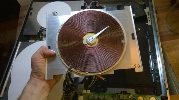

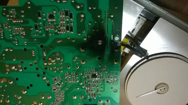

Celú diskusiu som si nečítal, ale taktiež potrebujeme poradiť. Sme vlastníkmi indukcnej dosky ZANUSSI K560 http://media3.troc.com/produit/400/03... Ktora sa nám po cca 6 rokoch pokazila. Pri varení vyhodila istice a .... po opätovnom nahodení urobila to isté. Vyhlasuje E 08. Na pravej strane svietia E-čka a na casovaci 08, používať sa dá len ľavá strana. Časovač a ani prava strana sa nedá ovládať. Keďže sme 99% používali pravú prednú zónu, predpokladám že sa odpálila a dochádza pri jej spustení ku skratu, čo následne vyhodí poistky. Parametre aké mala, neviem na nete nájsť. Otázka je či má zmysel ju dávať opravovať....cca čo to stojí...ak niekto má už túto skúsenosť , alebo kúpiť novú? Skúsenosti:na 180 kovej zóne urobí človek na panvici čokoľvek, napr kurs mäso na 7-8 stupni z 9. Ked to chcete robiť na zóne, ktorá má 220mm, tak to ide pomali, i ked použije powerbooster. Väčšia zóna mala väčši príkon, panvici má dno cca 185, je to 24 panvica greenpane, alebo aj iná keramika 24ka. Ak by om sa mal rozhodnúť pre novú dosku, tak, power na predných doskách aspoň (žena nepouzivala, takže jej netreba :-) ) ja som používal kolies rýchlosti, následne som znížil na požadovaný vykon. Vpredu by sa zišli 180ky...aj v lavo a aj v právo...do zadu jeden väčší a jeden menší. Väčší a menší bol u nás minimálne využívaný, preto sme 99% používali len jednu, lebo robiť na dvoch ktoré sú za sebou 180ky tiež nieje až take prakticke. Žena občas používala aj vsetky, ja nikdy :-) Časovač je výborný, u nás používaný skoro stale, ovládanie na každú zónu zvlášť, tiež super. Tak ak novú, aké má mať parametre????? My sme mali najviac tuším 3,7kW na zóne a všimol som si že terajšie indukcne dosky majú niektoré menšie zóny 145, 165, 165, 210 oproti našej...150, 180, 180, 220 a aj menšie prikony napríklad 2,2kW Takže veľký prikony či ten malý?? Je združené ovládanie o dosť horšie?? Ovládanie priamo pod pravou zónou má nevýhodu, že ak posuniete panvici viac dopredu, tak vám môže zblbnut ovládanie. Taktiež nepoznám ovládanie iné, ako +a -. Tie dlhé ovladania sú posuvne? Alebo sú tam cisielka výkonu?

pacho74: takze, inducka je rozobrata, a dnes sa mozno pustim do jej opravi, ak nepojde ani po mojej oprave, tak poputuje plosak k nejakemu slaboprudarovi na prekontrolovanie,..predpokladana zavada...prehoreny plosny spoj na dvoch miestach na privode napetia do plosneho spoja, tie miesta su naschval stensene, aby odisli ako prve a ochranili zvysnu elektroniku (tak dufam, ze zvysok je funkcny). Mozna pricina...uvolneny nulak na trojfazovom vypinaci, ktory sa zahrieval aj od zataze a prepalil prvu fazu, kedze tato strana indukcie je napajana na druhu fazu, kratkodobo dostala indukcia na tomto plosaku N+L1 a L2 takze nie 220V ale 400V co mohlo odpalit ten vstup. Voda ako vrie na 220cm vs. 180cm, ak mi doska nabehne a bude cas odfotim, ale 100% za tie roky pouzivania viem povedat ze 180cm na boostri je o dost rychlejsia ako 220cm na boostri je to v pomere cca 220cm na booster = 180cm na 8 alebo 9 stupen. Spolocne ovladanie by som nechcel, ale uvidim, hadam sa pre novu rozhodovat nebudeme musiet. ostatna elektronika vratane indukcnych cievok vyzera byt bez znamky pouzivania, takze jedine co moze odist je elektornika. V prilohe par obrazkov...inak po zhliadnuti vynutia, verim tomu ze indukcia ma navrch oproti sklokeramike, kde vinutie je podla mojho nazoru viac namahane.
