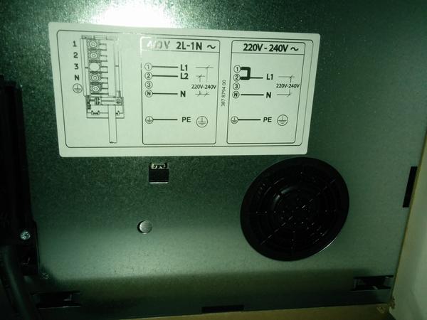

@riomaro ten od schneider je ale len 16A, to nevadi? vraj by tam mal ist 20A. aspon u mna
@megdesign myslel som ze mas 11kw . Tato ma len 7400. Bosh a Siemens maju tusim vsetky svorkovnice na vsetky tri moznosti zapojenia . 230 az 400V cize si tam mozes vybrat.
Tu je fotka zo spodu varnej dosky. @manilla ten spinac sluzi hlavne nato, ze vies rychlo odstavit prud k doske. No neviem, neriesil som to velmi.
@riomaro dakujem .. takze tato sa zapaja bud na jednu fazu 230V alebo na dve fazy 230V
