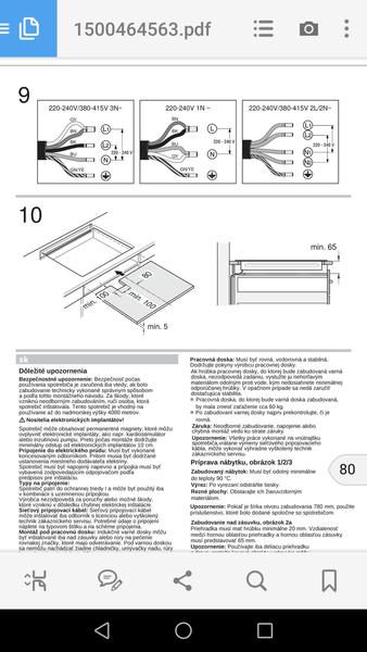

Ja mam zaujem o konkretne tuto dosku Electrolux EHI 6540 FW1. Len to, ci sa da na 230V zavisi od toho, na ktorej stranke si o nej citam, alebo s ktorym elektrikarom sa bavim. Tak presne tuto by som potrebovala zistit.
Mame podobnu dosku (EHI6540FHK), prepokladam ze rozdiel bude vo farbe. Pripajena je na tri fazy (400V). Ale da sa zapojit aj na 230V, je to zakreslene zo spodnej strany dosky, ak dobre pamatam su tam tri moznosti. A to jedna faza (230V), dve fazy a tri fazy. Co sa tyka vykonu, tak s tym neporadim. Doska ide perfektne, nebzuci ani nic podobne. Sme velmi spokojny.
@megdesign prepac asi si nerozumieme respektive som bol malo presny. Ak mas k doske privedenu 400V pripojku tak to ci to zapojis na tri fazy alebo len na dve je uplne jedno lebo doska ktora ma 4 varne zony je rozdelena na dve polovice a obe funguju na 230V . Zapojenie iba na jednu fazu uz na vykon vpliv ma. @mojdend podla navodu by mala byt aj na 230V . Napis mail na podporu oni ti presne povedia . https://www.electrolux.sk/support/con... @riomaro prosim ta nemohol by si odfotit taky stitok co je nalepeny zospodu ? Teda ak sa da . Neviem co mas pod doskou . Tam na tom stitku je schema zapojenia.
