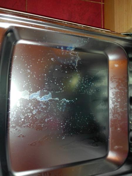

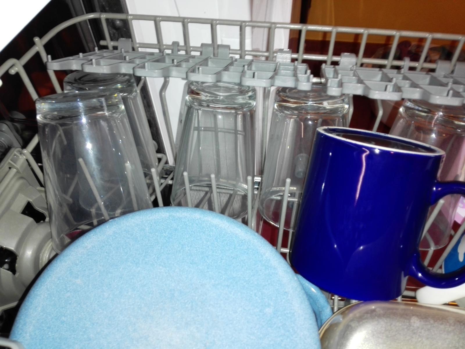

Ahojte, Nam zacal ostavat strasne spinavy riad.ALe strasne.Akoby na nom bolo vyliate mlieko alebo spinava voda.Nechapem tomu.Vsetko je rovnake-prasok aj lestidlo. Umyvacka vycistena preventivne 2x a stale to robi.Zacal som davat menej prasku a aj lestidlo som znizil o 2 stupne a stale to robi.
@mcdog napíš značku UMR?máš sol?skús zmeniť prášok za tabletky,skôr zvýš o 2 leštidlo.Ako dlho ju máš?
@marta2610 Znacka je Candy-doteraz isla super.Ma rok.Robi to pri vsetkych programoch okrem oplachu.Cize po kazdom programe este musim davat oplach.... Normalne rozmyslam,ze zavolam servis....
Vyskusana ina sol,ine lestidlo a aj jar kapsicky a stale to robi.... Aj som dal viac soli a viac/ menej lestidla a stale ostava na konci riad ako od mlieka
@mcdog da sa ten povlak umyt rucne? napr.octom?
@atlaska no dam potom iba cisto oplach a je to dole....
@mcdog podlamna ti odisiel dekalcifikator :-( Sol bola hned pred prvym spustenim nasypana?
Ano hned.Ako vravim-zacalo to robit nedavno.
No a takto to vyzera po umyti
@mcdog mala som podobne spinavy riad, servisak vycistil mycku, taku nadobu vnutri vybral vylial stade kopu bordelu,vyplachol,namontoval nazad,pustili sme cistiaci program a potom slapala dalej. Tu umelohm.misku ti ako moze umyt,ked mas pod nou dalsiu misku?
