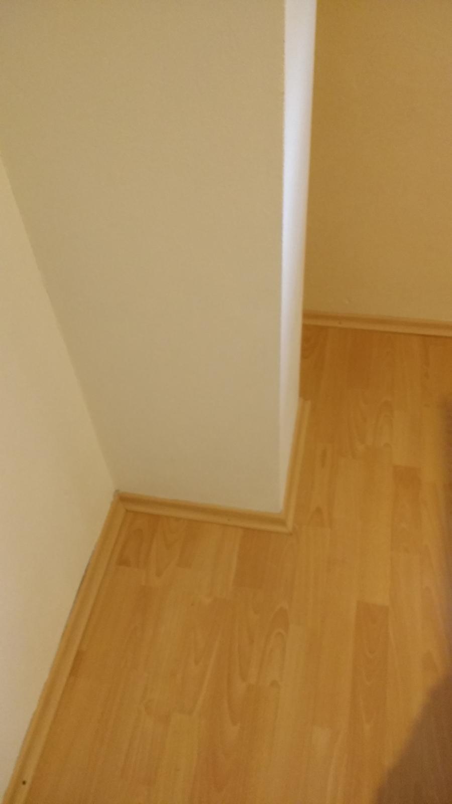

Tak ako riešite prestup cez drevenú podlahu, ja takto a myslím, že aj na 90 percent ostatní love
@viktor811 to je komín z druhej strany? Ja mám z druhej strany izby,komín je súčasťou steny.to znamená,že je potiahnuta sieťka,lepidlo,omietka....to môžeme v kľude dať drevené lišty na stenu?veď sa to bude dotýkať komína 😮 ...
