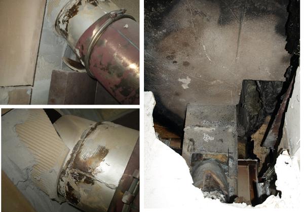

@mcsmekac Ta izolacia v spodnych 3 metroch nebude mat vplyv na prevadzku komina, Takze ju mozete ozeliet. My odporucame zateplovat len v ochladzovanej a nadstresnej casti. Tie vyvody ako daleko mate od stropu? Aby ste neprehrievali strop jednoplastovym dymovodom ...

@mcsmekac Pri jednoplastovom dymovode, predpokladam, ze od tuhych paliv ked to je v suterene, je to dost malo ... Lebo na Kysuciach nekurite opatrno, ked mate dreva dost :-) Dymovod by som dal izolovany. Ak budete mat plynovy kotol, tak sa tym nemusite trapit.
@mcsmekac Dufam, poprosim, ze budete mat aj napojenie na samot, a nie do samotu ;-)
@mcsmekac Myslite takto alebo takto?
