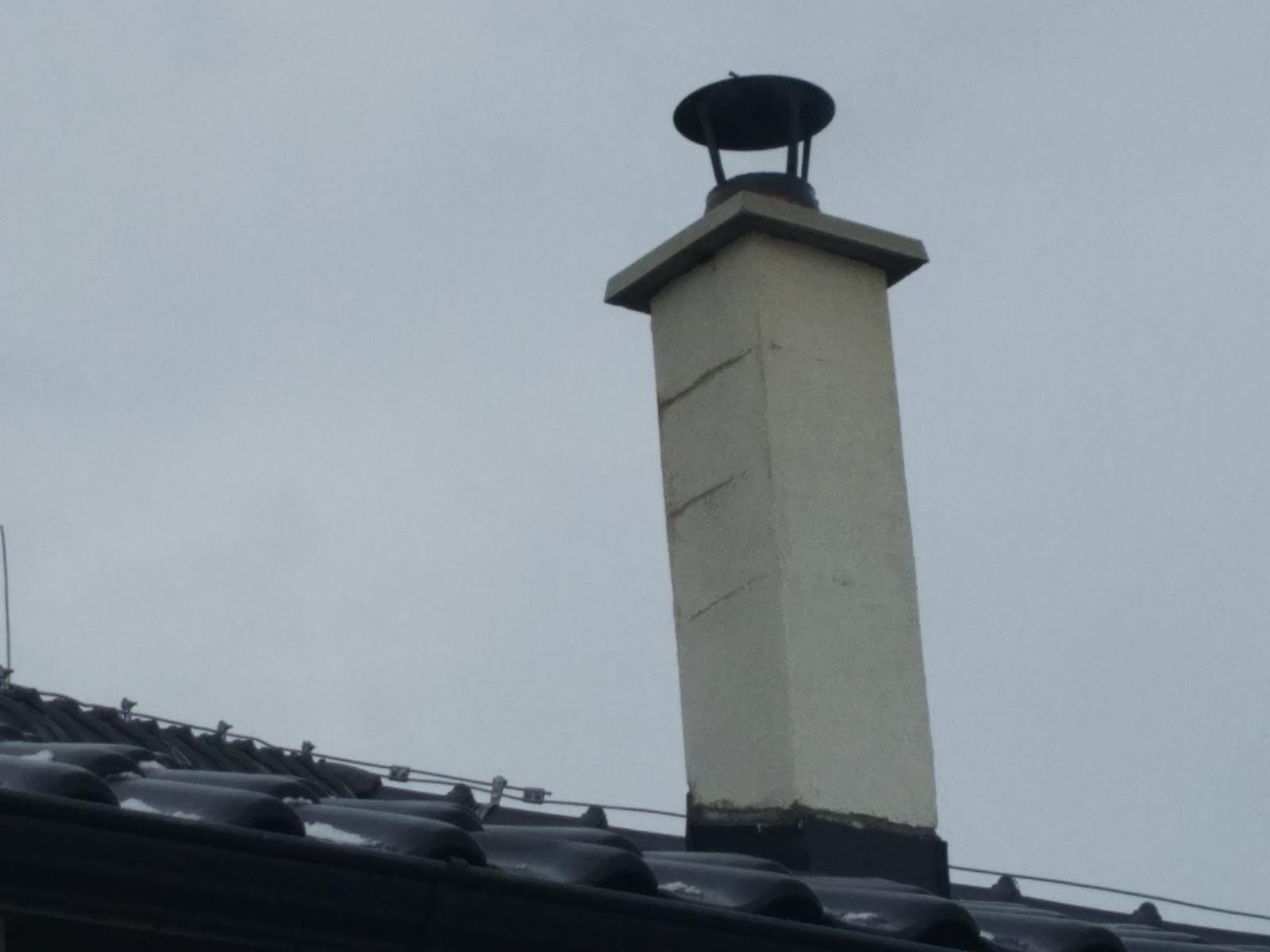

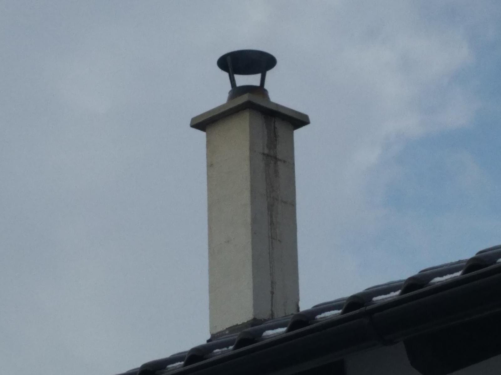

Dechtujúci komín po dvoch sezónach?
Zdravím, takto vyzerá náš komín po 2 sezónach, už po prvej zime sme si všimli jemné "čiarky" po obvode komína a túto zimu sa to dostalo až do takéhoto stavu. Kúrili sme viacmenej len suchým drevom, nezdá sa mi, že by tento problém mohol vzniknúť zlým kúrením. Komín bol pôvodne o 2 "tvárnice" menší a potom sa zistilo, že ho treba nadstaviť a obávam sa, či majstri vtedy nepoužili iné "tvárnice" a preto tento problém. Máte niekto skúsenosť, vopred ďakujem za každú odpoveď.
Akým druhom dreva kúriš? My kúrime suchým bukom a po 8 - mich rokoch je komín stále ako nový.
@vader100 kurili sme intenzívne skoro každý deň túto zimu a komín je stadreko
@viperko @gashtaan @igigi @vrajoz @schiedel_maros_plsko @mgx @hoblinka13 @dodik13 @leonardom @palko80 @reward @viktor811 @vader100 @y2k @jan45 @vrajmantak Zdravím všetkých, tak bol to dnes ráno pozrieť krbár a čuduj sa svete, kúrime dobre, odspodu je komín v poriadku, problém nastáva od povaly smerom nahor - treba zatepliť komín 5 nobasilom. Pri týchto mrazoch sa to rýchlo ochladzovalo a tým pádom to dechtovalo. Komín nie je až v takom strašnom stave ako vyzerá z fotiek, cez leto sa vyčistí a zateplí a môžme o dušu kúriť :)
@amater88: super, esteze tak :-)
tak to su uz lepsie spravy ako burat komin. Myslim, ze tato zima preverila viacero domov a konstrukcnych rieseni :)
@viperko to máš pravdu, priznám sa, trošku mi odľahlo, to by ma šľak trafil, ak by ho bolo treba zbúrať, neviem si to ani predstaviť :)
Len ci to pomoze to som zvedavy,podla mna asi nie ale ja nejsom profik nato,len usudzejem z toho ze 80 percent kominov by to robilo , lebo nepredpokladam ze ich je viac zateplenych , jedine zeby vacsina domov mala obytne podkrovie tym padom by nezateplena plocha komina bolo len mala cast ,kdezto pri bungalove kde je povala nezateplena tak moze byt aj 4-5 metre.Tak uvidime :)
@vader100 však ale nemôžeš sa pozerať len na komín, je rozdiel mať doma krbovú vložku za 3tis alebo piecku za 300 eur, kde ti väčšina tepla ide von komínom...asi sme to mali zle nadimenzované, pri našom krbe a výške komína, kde väčšia časť je v chlade ho bolo potrebné zatepliť, ja som presvedčený, že zateplenie problém odstráni...
Obavam sa, ze ten stav v akom ten komin skoncil svedci o velmi nizkej kvalite materialu - samotovej rury – lebo pustila cez svoju stenu vlhkost so sadzami do izolacie. O ziadnom alebo len velmi minimalnom a teda nefunkcnom zadnom odvetrani, kedze vlhkost presla az na vonkajsi povrch tvarnice. Ak uz sa dostal decht az sem, tak nebude mat problem sa dostat ani v buducnosti nasiakavou tepelnou izolaciou na zateplenie komina dalej von na povrch, a teda na omietku, ked tam raz bude. Presah dosky nenasvedcuje tomu, ze by sa tam dala dat vrstva 50 mm izolacie. Teda je realna hrozba, ze opatrenie nebude dostacujuce. Zateplenim obemdzite ochladzovanie, ale mu nezamedzite. Ak mate spotrebic, ktory pracuje s nizkymi teplotami spalin, tak to moze byt boj s veternymi mlynmi. Urcite by som vsak odstranil kryciu dosku a overil si ako je ukoncena samotova rura hore a ako zasunuta hlava.... Overte si postup u dodavatela komina, nech vam posle zastupcu, nech vam to skontroluje.... ;-)
@schiedel_maros_plsko samozrejme, čiapka sa ide vymeniť za väčšiu, je prasknutá a mám podozrenie, že už dlhšiu dobu, takže problémy mohli z časti prameniť aj z toho a keď sa dá dole, uvidíme, ako je na tom izolácia :)
@amater88 Izolacia na tom bude uz dost zle ....
@amater88 Ako vidím tak v diagnóze na diaľku som sa zhodol s krbárom. Bol by som rád,keby si informoval o situácii aj po budúcej vykurovacej sezóne.
@vrajoz ak to tu nájdem dám vedieť, sám som zvedavý :)
