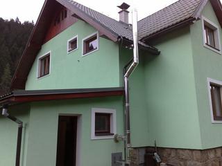

ahoj, a preco myslis je to drahsiestavat novy komin? my mame tiez starsi dom a stary komin na takom mieste,kde ho nevyuzijeme a tak som si povedaala ze urobime vonkajsi nerezovy ako na foto a vyjde ta menej ako 1000 eur
tu nejde len o to či je to drahšie. Myslím že cenovo je to podobné avšak vybrusenie a vyvložkovanie je jednoduchšie a menej pracné. Nenarobí sa toľko neporiadku. Ide o to či je to učinne a či sa to oplatí. Ak by som dal peniaze za niečo čo nakoniec nebude služiť tak by to nemalo zmysel.Ten vonkajší sa u nás nedá myslím. neviem si to vôbec predstaviť ale nie je to zle riešenie
