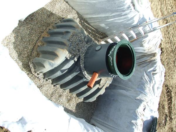

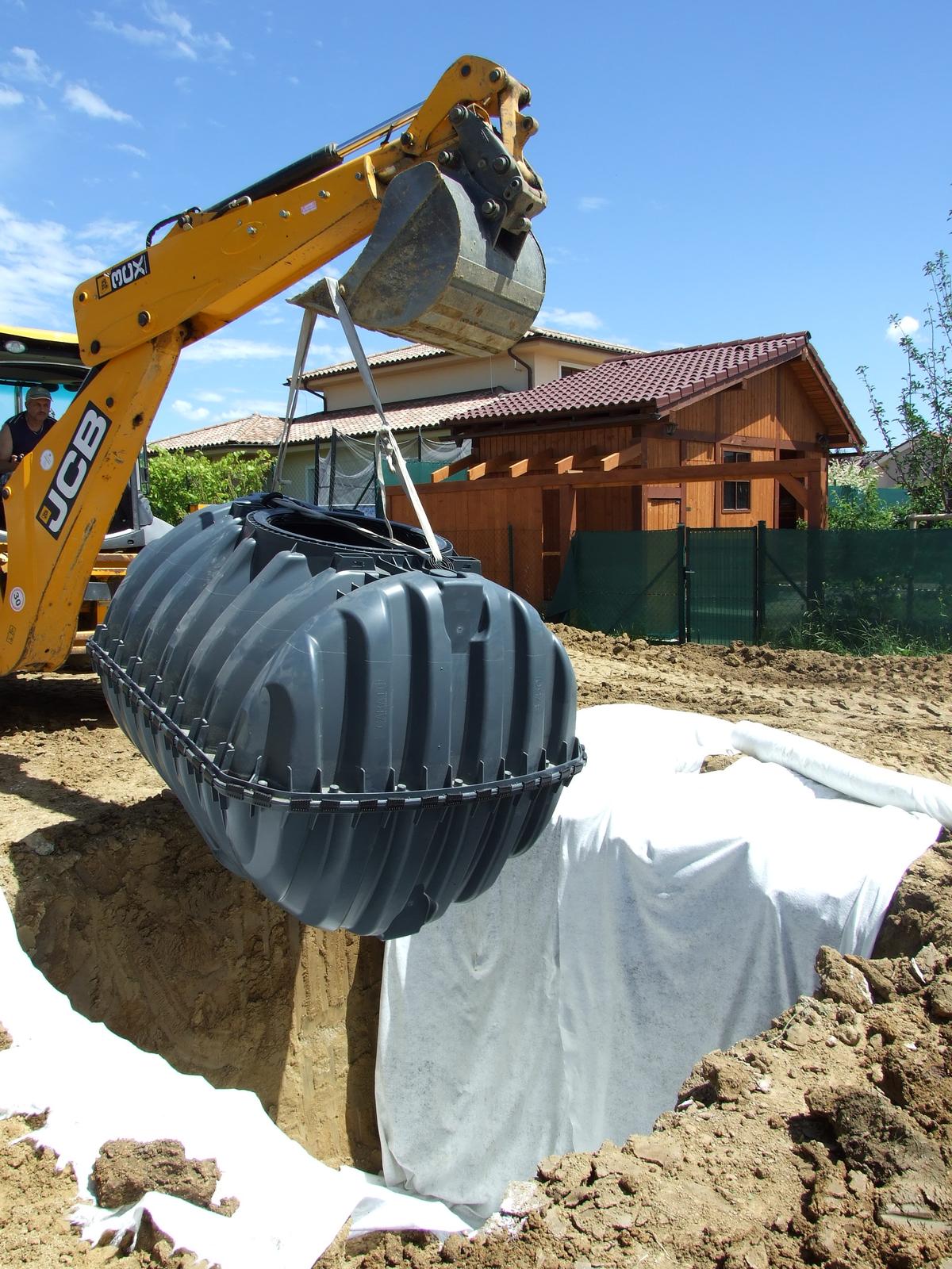

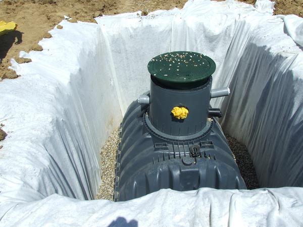

@stanno Ja mam rovnake podmienky ako ty len strecha menšia (pôdorys 109 m2). Nádrž som ale dával originál GRAF + v hornej časti je prepad zvedený hneď vedľa nádrže do štrkovej vrstvy. Nádrž má skoro 4 m3. Výkop bol ale určite väčší cca 2,5 x 3 x 2,5 m. Vložená geotextília, vložená nádrž a zasypaná štrkom + ílová vrstva posledných 30 cm. Osadenie v lete, prepad zatial funguje bez problémov, ako dlho trvá kým to vsiakne netuším ale zatiaľ som nepozoroval žiadne vytekanie okolo zásypu alebo pod.
@fega koľko ťa vyšla nádrž?
@stanno bolo to okolo 1600€
@stanno Dnes by som asi vážne uvažoval nad ešte vačším variantom, lebo táto bola plná po prvom mohutnejšom daždi. Ale inak spokojnosť.
@fega a keď sa Ti naplni, čo robíš? ťaháš von s čerpadlom? Tá cena je príšerná :((((
@stanno keď sa naplní, tak cez prepad preteká vedľa do toho štrkového lôžka okolo nádrže. Takto fungovala celú zimu až do marca - keďže sme ešte stavali a nebolo čo polievať. Čerpať som začal až teraz na jar ale aj to len tak 4-5 krhiel za den. Cena je vysia, je v tom čerpadlo, hadice, nejaká filtrácia proti natečeným nečistotám a pod. Dával som to popri výstavbe tak to nebolo až tak výrazné a hlavne som nemal čas a ani chuť niečo zliepať.
