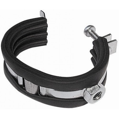

  • @matox  na mamutku som pouzil tento typ objimky https://www.stavbaeu.sk/image/cache/data/products/r/rabovsky-objimka-11011043-500x500.jpg teda vhodny obvod na mamutku. A potom dalej zavitovou tycou a matkami a podlozkami som to uchytil do toho Vcka ako je vyustenie z cysticky a aby sa to nekyvalo tak som to urobil dvojmo cca o 10 az 15 cm nizsie. Vyhodou tych objimiek, ze si vies nastavit vysku mamutky, aby ti kopirovala hladinu v dosadzovacej casti
