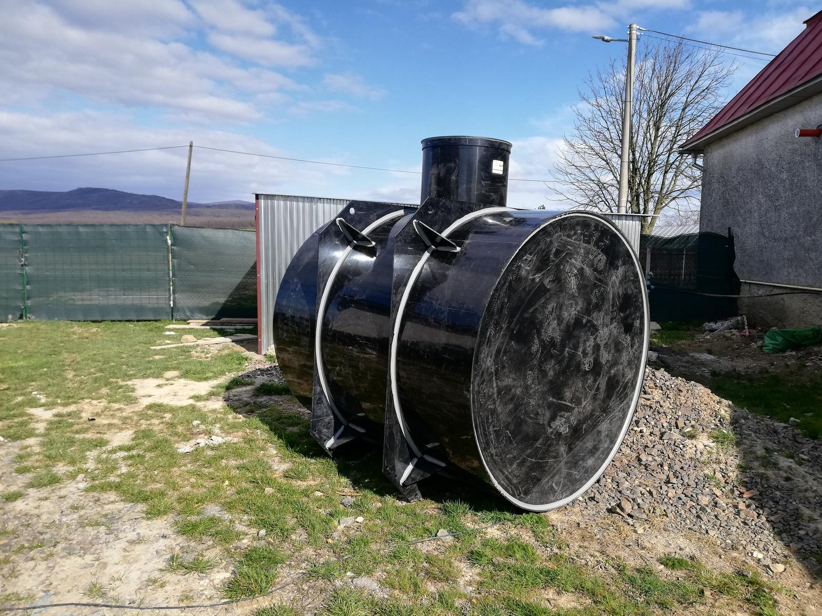

Mne prave pred par dnami dosli zumpy.Teda jedna bude zumpa a ta mala 5m3 bude zberna nadrz na dazdovu vodu. Stavil som radsej na plast, predsalen vacsia istota,ze nebude pretekat.

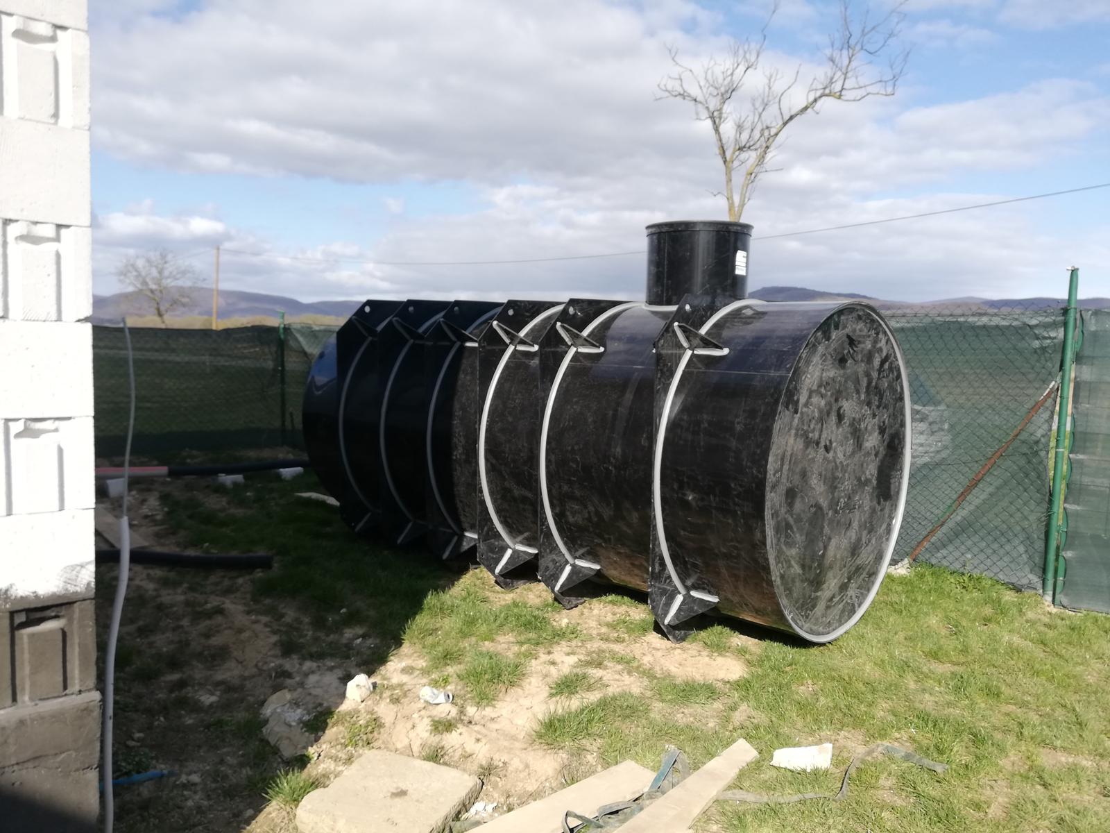

@roxo99 Daj pozor aby po prvom vytiahnutí žumpa nepraskla alebo sa nepreborila Nám sa to stalo Lebo pri prvom osadení plastovej žumpy nám firma urobila na spodu betónový podklad Žumpu tam vložila na ten podklad do zeme a zaliali to zvrchu ešte betónom A po prvom vytiahnutí zemina zboku stlacila žumpu . Na druhy krat sa uz robil obsyp štrkom a žumpa sa oblievala betónom aj z bokov Teraz už drží Ale keby sme vedeli dali by sme hned betónovú Máme vysoko spodnú vodu

@kuratko22222 Dik za tip ;) tak nejako mam v plane zumpu osadzat, aj ked na spodok mam v plane betonovat patku, teda spodok zumpy chcem zabetonovat. Nad obetonovanim vyssie som neuvazoval.Bidem.to musiet premysliet ako to urobit.
