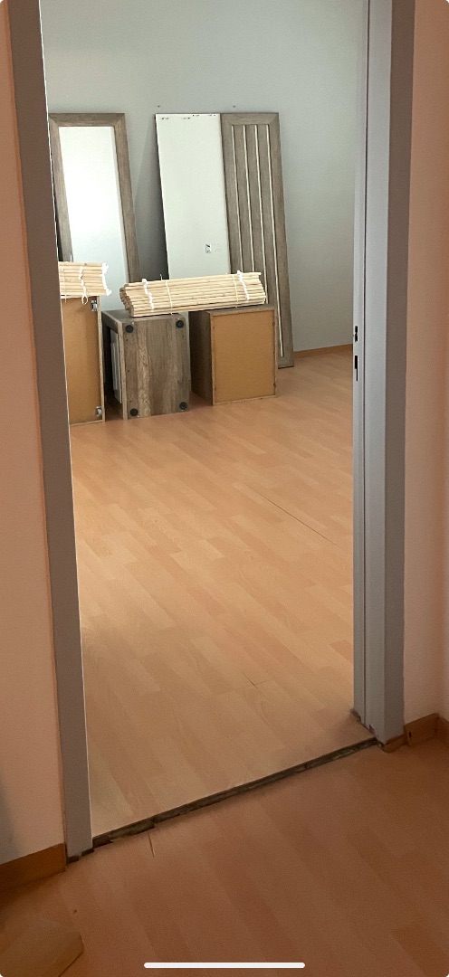

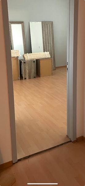

Zdravim, viete mi prosim poradit. Chceme vymenit kovove zarubne avsak medzi izbami mame rozdiel v podlahe aj 2cm. Rozmyslame ako to vymenit bez toho aby sme menili dlazbu keby sa to vylievalo. Je mozne ze tam kde je vyssie by som si zo zarubne odrezal ? Skusal to niekto tak ? Aby to zakrylo tu velku medzeru?
Pri vyberaní starej zárubne ešte v podlahe, pod plávajucou, natrafíš na kovovú vzperu - spodný rám zárubne. Buď starú zárubňu odrežete tesne nad podlahou, alebo po vyrezaní plávajúcej podlahy vyrežete aj tú spodnú časť zárubne. Vyrezanú časť plávajúcej podlahy nahradíte napr. dverným prahom, ktorým sa urobí prechod medzi miestnosťami...
Toto mas oblozkovu plechovu zarubnu, tu v pohode vyberies, staci povolit skrutky, co su na zarubni. Pokial viem, tak tieto ani namaju spojovaci plech pod prahom. Teda nase nemaju. Novu oblozkovu zarubnu v pohode odrezes na rozne vysky.
Zarubna sa rezat moze a aj na taky schodik ako potrebujes. Ak zrezana cast bude na pantovej strane musis zrezat aj dvere.
