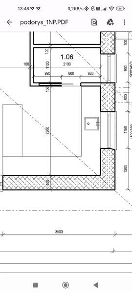

No pri pokladaní podlahy sme pozabudli na to, že sme sa rozhodli pre dvere otváravé von. Je možné dať dvere otváravé von, ak je dilatačka na vnútornej strane budúcej zárubne?

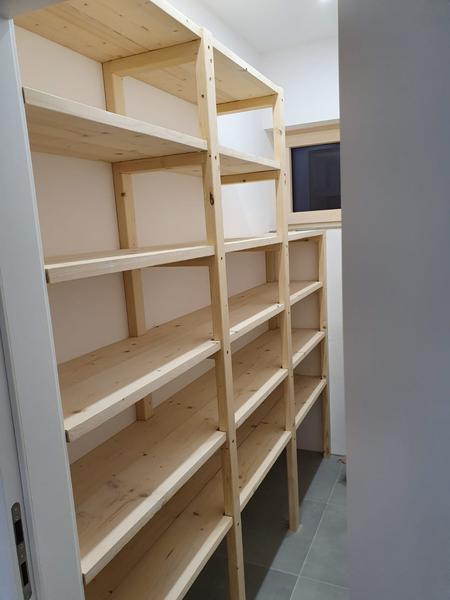

@bellatrix27 nasa spajza ma 2,4 x 1,1 metra a dvere sme dali s otvaranim smerom von. Lutujem, ze sme neurobili trosku sirsiu aspon na 1,3 metra, takto nemozem mat mraznicku na bocnej strane, nedali by sa plne otvorit dvierka :-/. Bocne regale mame hlboke cca 45 cm a je to postacujuce. Prikladam starsie foto.
@kreola police sú na mieru? Vyzerá to dobre. Tiež si myslím, že ideál by bol dvere otváravé von, dnu dozaista nie, málo priestoru a ešte by to zúžilo, radšej von alebo zasúvacie, ale je fakt, že zasúvačky nebudú tak tesniť, čo môže byť problém.
@bernard_1 Police robil manzel z hotovych dosiek kupenych v hornbachu.
no tu vam dvere dnu nevidu, takze bud sa budu otvarat von, alebo ja by som napriklad zvolila asi zasuvacky, to je v ramci priestoru asi to najlepsie riesenie. spajzu osobne bez dveri by som mat asi nechcela
@bernard_1 pokial su tam len takto police, tak nevidim problem v tom, keby tam boli zasuvacky. Co by si tam potreboval tesnit akoze hluk nejaky alebo co? A ono zase nerobia sa ani taketo dvere z kvetu makoveho, ze by uplne vsetko prepustili.
