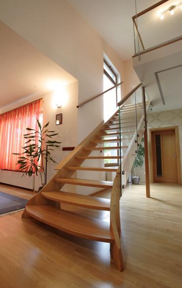

Ahojte. Chcem sa opytat tych co taketo schody maju (vid obrazok), kolko vas priblizne vyslo oblozenie. Dali sme si nacenit, kolko by to stalo, pricom oblozene budu len stupnice, schodov je 17, material - masiv dub 40 mm. Konecnu cenu vyratali asi na 3100 eur bez stenovych list. V cene neni zahrnuta ani montaz. Je tato suma "normalna"? Mna osobne trosku sokovala. A je nutne aby mali stupnice az 40 mm? Schody budu nieco na tento sposob, cize nepravidelne tvary stupnic:

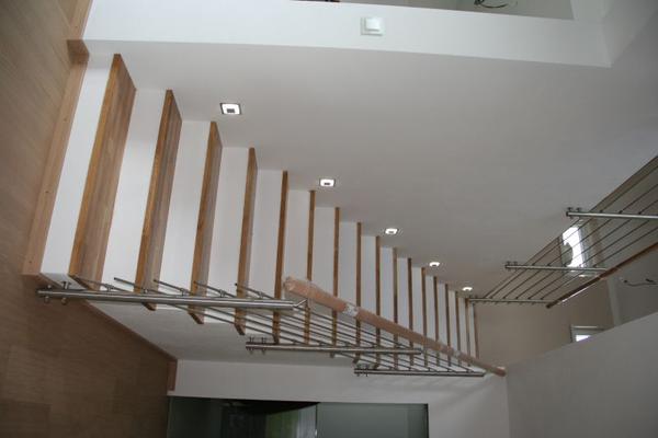

Tak tu su svojpomocne urobene schody(takmer najdrahsi material = dub) , ktore som spravil za cca 450 EUR - tolko ma stal material. Dokoncene 23.5.2014. Nie su samonosne, su moderne a vyzeraju fantasticky.
Mimochodom, Senecky stolar mi ponukol povodne, ze mi schody urobi za 1800 EUR (a to bol ten z lacnejsich) - drevotriesku oblepenu dyhou, no hnus. Teraz mam masiv DUB+lepidlo+lak za 450 EUR , kazdy schod som si robil z masivnej dosky na mieru - stacil maly cirkular, amaterska rucna hoblovacka, frezka na 3 drazky(aby sa nesmykali schody) a 4 dni prace.

@mpasid ahoj, akurat riesime schody a paci sa mi tvoje riesenie, ze by sme kupili v Sezame skarovku, dali to narezat kamaratovi, ohoblovali a nalakovali. Este mam otazocku ako si schody pripevnoval?? Na nizkoroztiaznu pur penu alebo lepidlo? A frezoval si priamo stupnice??? Lebo to na fotkach nie je vidno.
@mpasid no o tej cene by som trosku pochyboval ze 450e material mozno dub ale nie komplet material ci take drobnosti ako sroby pena .... nepocitas???? a ked si spocitas ten svoj cas tak ku tym 1800 moc nechyba a zabudni ze niekto ti bude robit zadarmo :-)

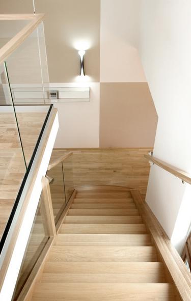

@m1stano Ahoj, so schodami sme stale velmi spokojni, su ako nove-ziadna znamka pouzivania, jeden stupienok uplne je trochu poskriabany - ale davame na noc zabranu kvoli syncekovi, ktory k nam v noci cestuje, takze ta to doskriabala. ale ked vyrastue, dame prebrusit a znova zalakovat. Okrem toho ziadny problem :-)

@blondiee83 ahoj krasne schody a co je prosim pod stupnicou - biele - tiez drevo?
@mpasid sikovny...☺....my ideme riesit schodisko mame betonove na to je linoleum..ideme rekonstruovat...takze muzovi ukazem tvoju pracu...len neviem co je to biele ako som uz pisala @blondiee83 ....
@sendy182 Dakujeme, pod stupnicou je len klasicky omietka, zamalovana na bielo :-)

@oscipovsky neda sa nereagovat ohladne ceny za drevo. uz v roku 2010 dub stal 800€ za m3 suchy A/B trieda. buk bol za 350€ teraz dub stoji 1100€a take schody sa pohybuju okolo 2000€ za dub za buk 1400€ a jasen 1600€, a vacsina schodov(naslapov) sa lepi malokto robi z jedneho kusu lebo moze byt vysusene akoklvek ale drevo bude vzdy pracovat.
Cena jednej schodnice (bez podstupnice) z duboveho masivu o hrubke 40 mm zlepeneho z priebeznych lamiel (nie dlzkovo nadpajanych) o sirke lamely 70 mm a sirsej, povrchovo upravenej a riadne namontovanej na betonovy stupen (4 x kotva + nizkoexpanzna pena) vas u szco, alebo normalnej firmy nemoze stat menej ako 100 €. Samozrejme len ak predpokladam, ze drevo a ostatny material zhotovitel kupuje a legalne podnika - plati si odvody a dane. Nie je mozne porovnavat dubovu (nehovoriac o buku) cinkovanu (dlzkovo nadpajanu) skarovku o hrubke 25 mm so sparovkou vyssie uvedenej specifikacie. Rozdiel sa bude pohybovat v desiatkach percent z ceny diela. Rozdiel medzi takymito schodami je viditelny na prvy pohlad, ale chapem ze nie pre kazdeho je ten rozdiel v kvalite dolezity.
