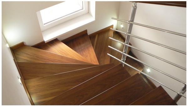

Ahojte. Chcem sa opytat tych co taketo schody maju (vid obrazok), kolko vas priblizne vyslo oblozenie. Dali sme si nacenit, kolko by to stalo, pricom oblozene budu len stupnice, schodov je 17, material - masiv dub 40 mm. Konecnu cenu vyratali asi na 3100 eur bez stenovych list. V cene neni zahrnuta ani montaz. Je tato suma "normalna"? Mna osobne trosku sokovala. A je nutne aby mali stupnice az 40 mm? Schody budu nieco na tento sposob, cize nepravidelne tvary stupnic:

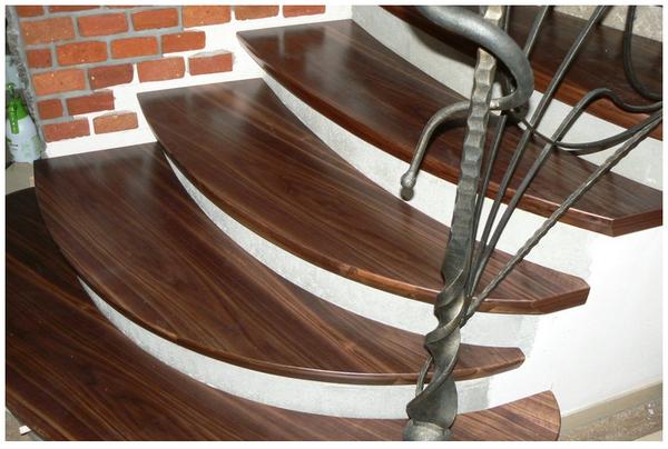

@atlaska myslím to úplne vážne, neviem, kde si ty počula, že sa dýha používa .....ale áno aj na schody....... a o tom, že drvivá väčšina schody olejuje alebo voskuje, o tom som zas ja nepočula........tie obrázky sú síce zaprašené, lebo sú z montáže.....ale je to dýha.
