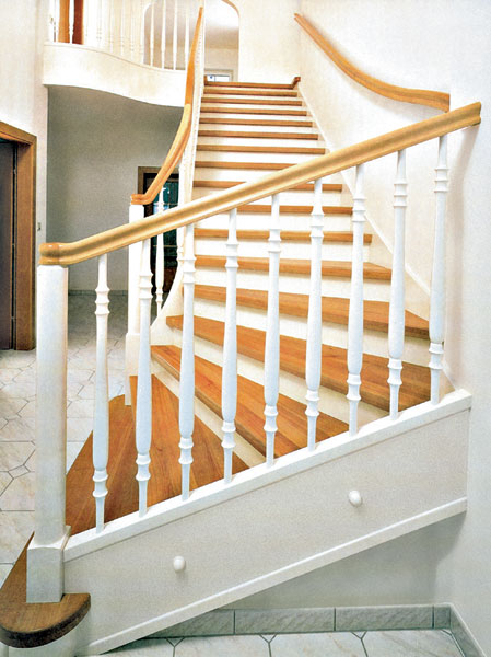

Ahojte. Chcem sa opytat tych co taketo schody maju (vid obrazok), kolko vas priblizne vyslo oblozenie. Dali sme si nacenit, kolko by to stalo, pricom oblozene budu len stupnice, schodov je 17, material - masiv dub 40 mm. Konecnu cenu vyratali asi na 3100 eur bez stenovych list. V cene neni zahrnuta ani montaz. Je tato suma "normalna"? Mna osobne trosku sokovala. A je nutne aby mali stupnice az 40 mm? Schody budu nieco na tento sposob, cize nepravidelne tvary stupnic:

Ahojte, ja sa tiež práve zaoberám schodmi....materiál som kúpila, jeden stolár ich pomeral a vyrezal a druhý ich obrúsil, začistil hrany, namoril a nalakoval. Sú to len schodnice, buk. škárovka, v Sezame kúpená , hr. 1,8. Jedna 4 metrová doska šírka 80 stála 80 eur. Ked budú dokončené, ofotím. Je ich 15 plus tri medzistupne na otočke. Šírka 100 cm.

Tak ja som to spravil iba z 2 cm a po roku pouzivania sa nic proti 2 cm nedeje... Iba v predu to mam podlepene listou, takze to vyzera ako masivnejsie...

@qwerty81 skus si pozriet tie moje schody v albume mam totiz dost podobne. Cena bola 1200€ aj smontazou vratane podstupnic a soklovych list.

Dubovy masiv 28mm, 16 schodov cena 1750 Eur, je to Aj so 16m hadom podsvietenie na 5w? Podla Vas je to aka cena? Vdaka

Ja budem robit schodisko(schod 1050x300x30) zo škárovky (pod tlakom lepené kúsky dreva) , ktorá ma vyjde na cca 300 EUR na 17 schodov. To mi poradili firmy, ktoré robia s drevom. Cirkulárku mám, bežnú hoblovačku mám. Moja práca na príprave stupňov cca na 1 deň. Samozrejme hovorím o schodisku, ktoré nie je samonosné, ale položené na betonové či YTONG schodisko. Potom už len špeciálne hmoždinky do dreva a PUR pena. Ďaľší deň práce a je to hotovo. Verím, že to spravím celé do 500 EUR. Škárovku robí SEZAM alebo Rosnička.

@mpasid podobne schodisko mame aj my....a robili nam ich nejaki stolari ale ake lacne take vzacne.....zacalo sa nam drevo oddelovat....praskat.....ak nedas kvalitny lak zacne ti ciernet. My budeme schody menit a to ich ani tak dlho nemame ale vyzeraju hrozne. Radsej odporucim investovat trosku viac a mat to kvalitne ako snahou usetrit a ochvilku menit. Mamina chcela setrit a skor prerobila ako usetrila.
@popoluska_15 no to co za stolari vam robili?ak ste chceli usetrit tak ste si ich mali spravit sami ako ,,mpasid" aledo hodit plavajucu ako kopec ludi a nie dat firme. a kukam ze si z oravi tu tie ceny su neni až take strasne a v kazdej dedine je aspon 5 stolarov a vzdy sa najde neaky sused ci bratranec co to spravi za krestanske peniaze ne? a len na margo mpasid si myslim ze lepena skarovka vydrzi viac ako ked ti to spravi stolar z masivu aj ked neviem ako kvalitne.
@juzan poviem ti, ozaj netuším, kde vtedy rodičia našli tých amatérov.....ale za tú prácu by som nedala ani cent........ono to je ako "masiv" lenže šetrili na všetkom možnom tak to aj vidieť po čase....lak sa odlupuje ........ ono aj tie boli lepené....vyzerá to ako masív lepený dokopy....nevyznám sa až tak v pojmoch.......ale keď budeme prerábať....tak jednoznačne dyha.
