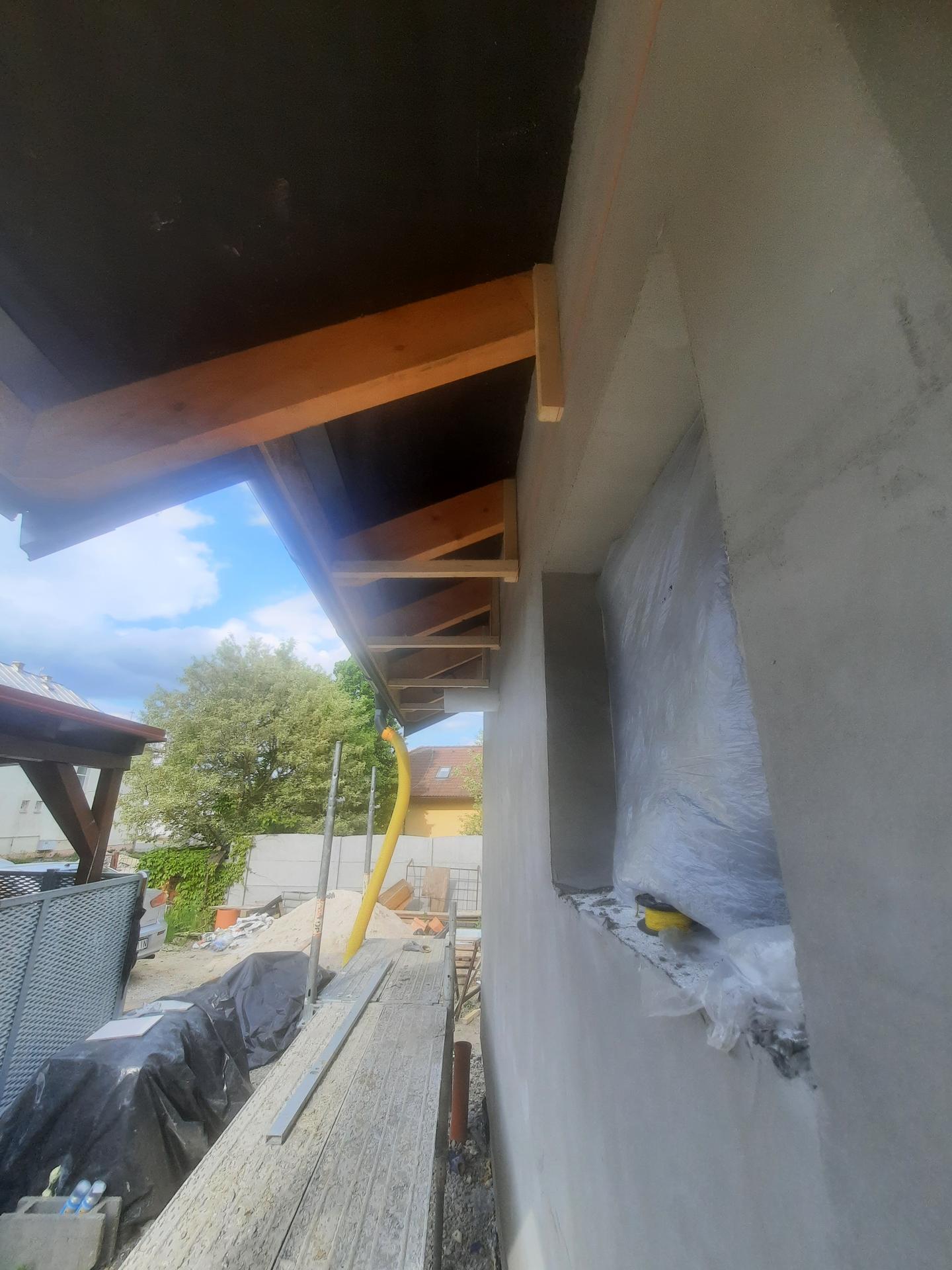

Zdravim strechari mam taku malu prosbu od vas. Chcem sa spytat ty co ste si robili štablon presahu strechy a maly ste celny pohlad oplechovany a nasledne ste robili koniky tak ste ich srobovali tak ako ja? Ja len ze ci to bude takto spravenr dobre koniiky su od seba cca 85 niekde 90 cm a chcem sa spytat ci je potrebne nieco este medzi to dat az predidem tomu ze sa mi to pokruti ide na to osb doska 15mm klasika. Tak sa chcem spytat ci tych 85cm od seba je fajn alebo je to na osbcku velka vzdialenost presah je cca 74cm .za kazdu radu foto budem vdacny
@pavolkurej ahoj ja som mal vaznik, rozostupy tusim 75cm, dal som nato priamo 15mm osb a trochu tam bol priehyb. Ale kedze mam fasadu aj podhlad v jednej farbe, neni to vidiet. Teraz by som to spravil tak ze by som dal stresne laty v troch radoch a nato asi 12mm osb.
