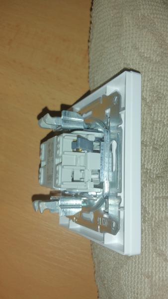

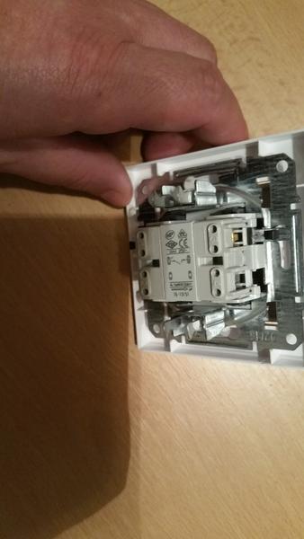

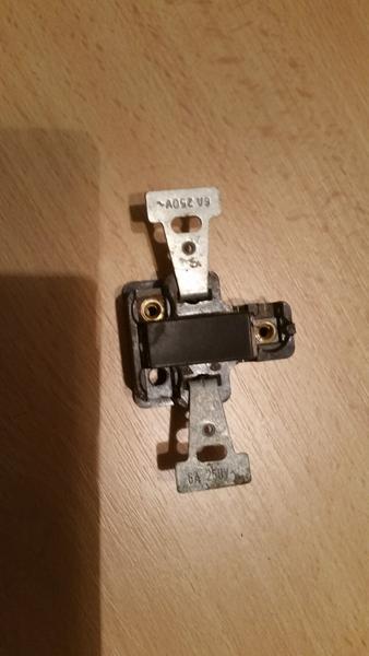

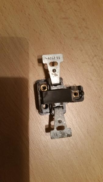

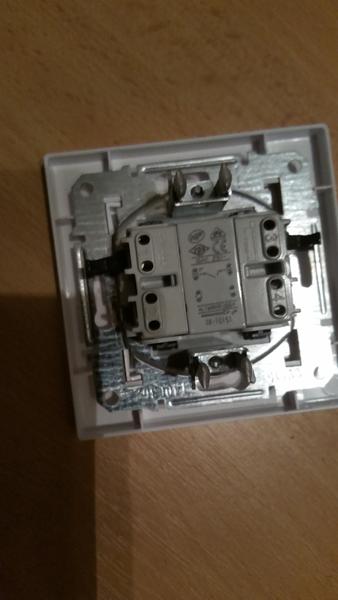

kupil som vypinac ale to je nejaky cudny ako sa zapaja? strci sa kabel do tej zltej diery a zatlaci sa ta poistka alebo ako? lebo ten stary je iny typ asi, prikladam fotky
@santos950 Drot sa zadlaca do jednej z tych dierok zhora, nic sa nesrobuje. Ak treba drot vybrat, tak sa stlaci ten tmavosedy cudlik a drot sa vytiahne.
@pzad ale ja mam este tie stare droty hlinikove
Nieje ten vypinac Wago? ;-) /zo zadnej strany vypinaca su dierky - na kazdom kontakte dve - odizolovany koniec vodica sa zatlaci do dierky a pliesok ho fixuje na mieste./
@megdesign EPHO znacka
@santos950 Aj hlina tam pojde zacvaknut, len pri kompletazi /umiestnenia vypinaca do krabice/ sa moze ulomit :-|
@megdesign tento novy je jednopolovy
@santos950 ok EPHO je vyrobca nejaky ;-) Ale princip fixacie kabla je Wago ;-)

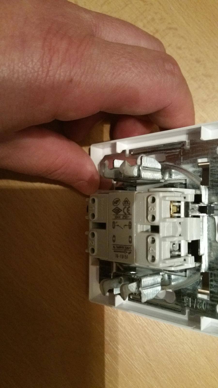

@megdesign Jednopolovy. Cize ked sa pozries na vypinac zozadu, tak spodne dierky budu osadene "plieskami" len na jednej strane, hore detto... Ostatne budu prazdne /uni telo vypinaca/ Ak mas v krabici dva kable, jeden pichnes do jednej dierky z tej dvojice dole, ktora ma osadene spominane pliesky /druha dierka sluzi na smycku na dalsi vypinac/ a druhy kabel rovnako hore. ;-)
pliesky tam nie su iba tie sive zapacky co sa zatlacaju do zltych dierok na kabel

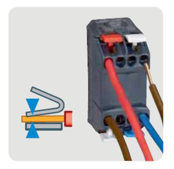

@santos950 No a to za tymi packami sedymi je co? Ked tu packu odklopis, tak tam vidno pliesky... Nenasiel som foto priamoz vypinacom, ale princip je rovnaky:
@megdesign no hej ked tu zapacku sivu vytiahnem tak je tam zlty pliesok
@santos950 Tam, kde som nakreslil sipky, tak do tych dierok strc kable.... Samozrejme odizolovane na koncoch :D
strcit kable a zacvaknut tie sive zapacky nic viac? faza by mala ist hore lebo co som skusackou zistoval ktory kabel je privod tak horny
@santos950 Nic nezacvakovat, len strcit. Ta seda packa je na uvolnenie, keby si potreboval vodic odpojit od vypinaca, tak ju zatlacis a vodic vyberies z dierky. To je jedno, ci hore, alebo dole. Prinajhorsom si otocis vypinac o 180° v krabici. /aby si mal vypnuty stav nadol.../ Mas tam len dva kable predpokladam...

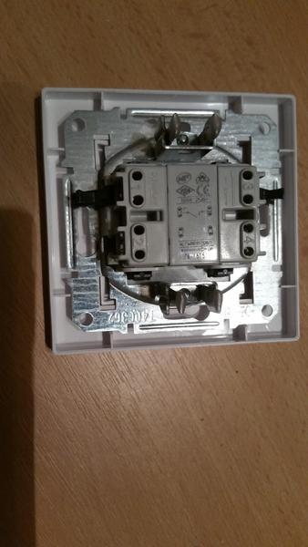

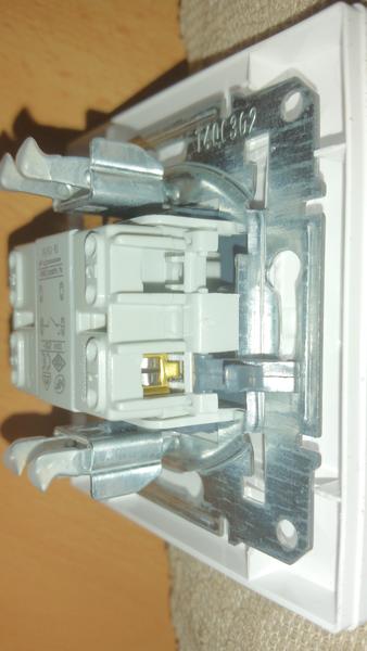

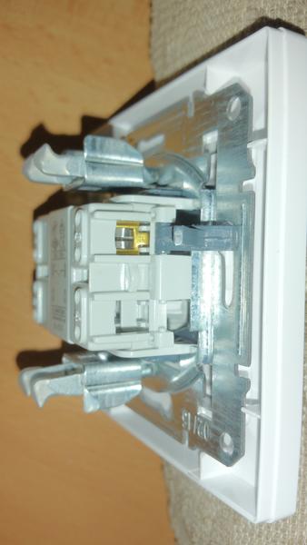

@megdesign ano 2 kable, ale ked nezacvaknem tu zapacku tak mi nebude ten kabel asi drzat v diere sa bude vysuvat nie? a zase ked je zapacka zacvaknuta nedam tam kabel :-)
@santos950 Urob to tak ako ti ukázal na obrázku megdesign. Bude to držať
@anett9 teraz som z toho jelen tak kadial mam dat kabel cez vrch? lebo zo zadu su take dva male dierky ale tade mi asi ten hlinikovy drot neprejde lebo je hrubsi davam foto
@santos950 Ano, do tých dierok tak ako ti to vyznačil na obrázku megdesign
@anett9 presne tak. Do tej dierky strcis kabel..... alebo si zavolaj elektrikara, ked "to nejde" :-P

tak zapojil som ten novy vypinac, funguje.........svetlo svieti :-)
