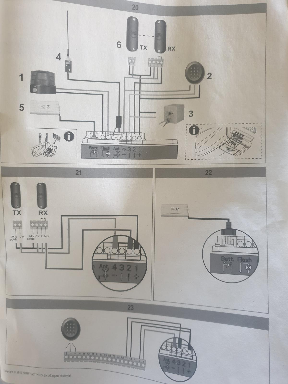

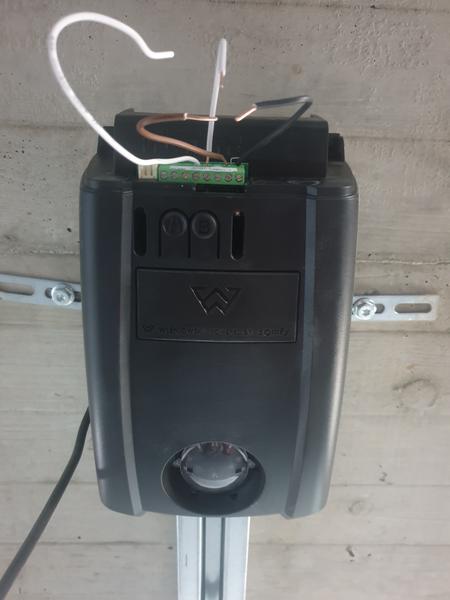

Caute, potreboval by som radu ako mám zapojiť bránu Wisnowski na vypínač na stene ,aby som ju nemusel otvarat len cez diaľkove ovládanie. Pripájam aj fotky a schému len ja s toho neviem výjst. Prosím poradte.
Ahojte,vedel by mi prosim niekto poradiť ako zapojiť tento motor Exitec ,aby mi brána fungovala na zvončekový vypínač?

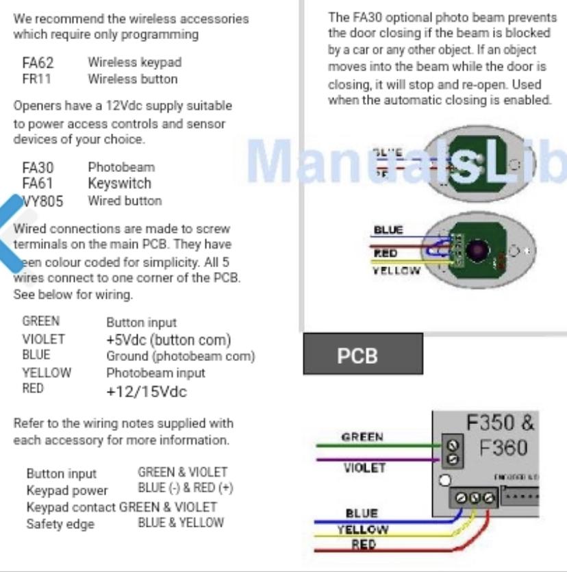

Prikladám schemu zapojenia čo som našiel v manuali a foto motorčeka viac som toho nenašiel.Ďakujem za každú radu.
