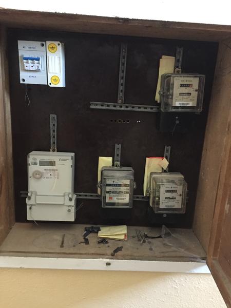

@gadefox chyba dovod. Ak chces len vymenit hlinik… @mgx ráno som na moje prekvapkanie zistil, že v elmer rozvádzači je 20A istič, aj keď v ZSE zmluve je uvedený 25A. Neriešim žiadnu zmenu pripojenia (z 1f na 3f), len ten chudák (pôvodný) hliník by 25A zrejme neprežil. Pôvodný zámer bol využiť 2 nepoužité Al vodiče a dať L a PEN dvojmo (áno, nemalo by sa to, viem), ale aj to vyžaduje plombovanie a nikto to takto oficiálne nezapojí. Rozumnejšia možnosť (a aj správna) je výmena kábla aspoň po CYKY 4mm2 (ktorý ide do byt. rozvádzača) - bolo by to easy peasy, keďže je to pár centimetrov za stenou a pár metrov do elmer rozvádzača. Absolvovať byrokraciu s projektom, revizákom kvôli jednému stupidnému káblu sa mi moc nechce, priznávam. Preto sa pýtam..Odpoveď na príspevok od gadefox:

@gadefox zbytočne to tu zahlcuješ @duzu to je tvoj subjektívny názor. A je ti jasné, že na otázku si mi neodpovedal?Žiadosť o pripojenie treba podať v prípade, žepokazený alebo vyhorený hlavný istič; zhorený kábel prípojky nízkeho napätia.
https://www.zsdis.sk/Uvod/Domacnosti/... ___ Vyzerá to nádejne. Odpojím AYKY prívodný kábel, do kumbálu natiahnem nový CYKY a poviem, že starý zhorel. Najprv to vykomunikujem so správcom - možno je naplánovaná rekonštrukcia spoločnej elektroinštalácie, who knows..pri rekonštrukcii dôjde k zmene technických podmienok pripojenia, zmení sa maximálna rezervovaná kapacita (hodnota hlavného ističa), počet fáz.
