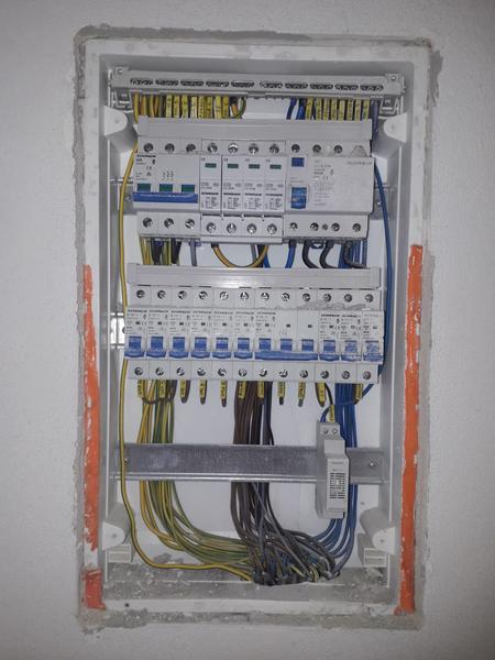

Poistky? V novostavbe? Nie ističe? :-) Odfoť otvorenú skrinku s ističmi...
Áno ističe
Fotku pridám o chvíľu idem to odfotiť

@terezia32 Výborne. A teraz otázka, ktorú modrú páčku to zhadzuje...?
@dedo758 prúdový chránič Ten úplne vpravo hore
@terezia32 Pri akom úkone a ako sa to prejavuje? Napr. nahodí sa istič svetelného okruhu, zapne svetlo a vyhodí chránič? A takto aj pri iných ističoch...?
Presne. Nahodím istice zapnem svetlo a istice po sekunde zase vyhodí

@virnik27 Ja viem čo je prúdový chránič. :-) Z uvedeného mi vyplýva, že - keď sú nahodené všetky ističe a nie je žiaden odber, chránič drží - keď sa spraví odber na ktoromkoľvek okruhu, vyhodí chránič A chránič vyzerá byť zapojený dobre...

@terezia32 môj názor na to všetko je, že niekto na chuja zapojil N vodiče v rozvádzači. Je tam síce N vodič cez RCD, ale predpokladám, že prívodný N vodič nejde rovno do RCD ale na zberňu N zapojenú za RCD. Nejeden raz som sa s tým stretol.
@merak To si odporuje ,čo si napísal.,,Prívodný vodič N nejde rovno do RCD ale na zberňu N, zapojenú za RCD." Ak je zberňa N zapojená za RCD tak najprv musí ísť N do RCD. Práveže ked všetko vyhadzuje ,ide to najprv cez RCD až potom do zberne N.

@jean2 prosím ťa, nekomentuj to, čomu nerozumieš a čo nechápeš. Vyhneš sa tým zbytočným problémom. Ďakujem za pochopenie a porozumenie EDIT: práve keď nezapojíš prívodný N vodič cez RCD, tak máš zapojené len fázové vodiče cez to RCD a tým pádom ti pri akomkoľvek a na čomkoľvek bude vybavovať to RCD, lebo spätný uzatvárací prúd tečúci cez N vodič sa nebude vracať cez RCD ale bude tiecť mimo RCD, teda RCD zdetekuje poruchu unikajúceho prúdu.

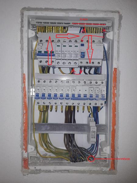

@terezia32 podľa môjho odhadu to bude zle zapojený prívodný N vodič viac v priloženom obrázku EDIT: obrázok v ďalšom príspevku
@terezia32 podľa môjho predpokladu, ten modrý vodič, ktorý ide v pravo (je označený tenšou červenou čiarou) je prívodný vodič a ide rovno na N zberňu, ktorá je napájaná spoza RCD. Viete to prosím odsledovať ten prívodný modrý N vodič, či ide na tú zberňu alebo ide na tú svorku RCD vľavo hore? Ďakujem
