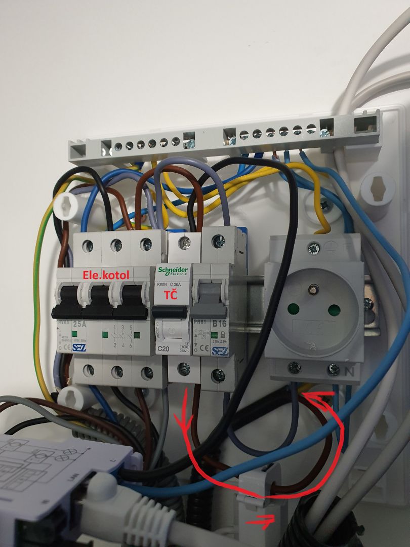

@mgx TČ má svoj istič. Fázu na napájanie Shelly s… @purplesticks Prečo to nezmeriaš multimetrom?Odpoveď na príspevok od neutrino:
@dorwin ja som klientovi montoval shelly 3EM Pro … @neutrino mám to dobre, nie ?Odpoveď na príspevok od purplesticks:
@neutrino mám to dobre, nie ? @purplesticks no ten rozvadzac je cista katastrofa... co sa tyka shelly vyzera to ok, ale ten rozvadzac nema s bezpecnostou nicOdpoveď na príspevok od neutrino:
@purplesticks no ten rozvadzac je cista katastrof… @neutrino akurát všetko zapájam, ladím a testujem. Čoskoro to všetko učešem tak ako má byť.Odpoveď na príspevok od purplesticks:
@neutrino akurát všetko zapájam, ladím a testujem… @purplesticks to je sice pekne, ale el. kotol nejde ani cez istic ved to je vypinac 25A, isti sa kabel a nie zaridenie. Co je za tym? Ake prierezy tam su? Selektivita istenia nic... Je tam vobec pred tym chranic instalovany? Ta C20 ma aky predradeny istic? Toto sa neda ucesat, rozvadzac musi splnat pozoadavky noriem a pre istenie a dimenzovanie mame samozrejme dalsie normy. To nie je len o ulozeni vodicov, na to sa vykaslat. Toto sa da jedine tak ucesat ze cele spravit odznova.Odpoveď na príspevok od neutrino:
@purplesticks to je sice pekne, ale el. kotol nej… @neutrino toto je len podružný rozvádzač pre el. kotol a TČ. Všetko je v hlavnom rozvádzači podľa platných noriem.Odpoveď na príspevok od purplesticks:
@neutrino toto je len podružný rozvádzač pre el. … @purplesticks v pohode ale selektivita musi byt dodrzana v kazdom bode aj dimenzie vodicov inak nema zmysel. Ten vypinac je napr. naco dobry? Vsak ked chcem vypnut vsetko vypnem to z hlavneho rozvadzaca. No a aj podruzny rozvadzac musi vyhovovat normam. Good luck ;)Odpoveď na príspevok od neutrino:
@purplesticks v pohode ale selektivita musi byt d… @neutrino podla tvojej logiky naco vypinac v hlavnom rozvadzaci ked vsetko vypnes hlavnym isticom vonku???Odpoveď na príspevok od cukrik25:
@neutrino podla tvojej logiky naco vypinac v hlav… @cukrik25 si pozri fotku ten vypinac vypina kotol ale ostatne okruhy zostavaju pod napatim, nasledne je tam istic C20, kde je pravdepodobne predradena B/16/3 takze kedy vypne? Jasne hlavny vypinac ma zmyse ak ma taku funkciu.Odpoveď na príspevok od neutrino:
@cukrik25 si pozri fotku ten vypinac vypina kotol… @neutrino tu foto komentovat radsej nebudem, mas pravduOdpoveď na príspevok od neutrino:

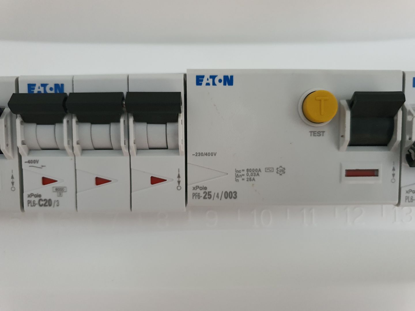

@cukrik25 si pozri fotku ten vypinac vypina kotol… @neutrino tento istič aj prúdový chránič je predradený. Prierezy vodičov sú 5x6mm na elektrický kotol, 3x6mm TČ a 3x2,5mm na el.zásuvku. Vypínač je tam preto, lebo tak ho namontoval servisák z Protherm. Vraj po ruke od kotla má byť vypínač. Každopádne riešite offtopic. Na zahraničných fórach som sa dočítal, že mínusová hodnota pri nízkom odbere je OK, je to v rámci tolerancie zariadenia.Odpoveď na príspevok od purplesticks:
@neutrino tento istič aj prúdový chránič je predr… @purplesticks no to co povedal servisak o tom vypinaci je v podstate nezmysel a hlavne ak sa jedna o elektrokotol. Cize elektrokotol je isteny tymto C/20/3 lebo na druhej strane je vypinac, ten jednofazovy istic C/20/1 nesplna selektivitu lebo je rovnakej triedy ako ma predradeny a chranic je typu AC teda nie je citlivy na jednosmerne zlozky. Toto je vsak ako tak OK lebo normy to nezakazuju...Odpoveď na príspevok od neutrino:
@purplesticks no to co povedal servisak o tom vyp… @neutrino vidím, že sa vyznáš, dám si poradiť. Necítil som sa byť kompetentný nato, aby som argumentoval servisákovi z Protherm a hovoril mu, ako ma zapájať el. kotol. Ale tiež ten vypínač mi príde zbytočný, nakoľko o 3 metre vedľa mám skrinku rozvádzača. Akurát sa chystám ešte kúpiť jednofázový elektromer s výstupom S0 a posielať impulzy do TČ kvôli presnému meraniu spotreby. Teraz som zistil, že spotreby, ktoré mám uvedené v TČ sú len informatívne a keď chcem ich mať presné, musím dodať impulzy z elektromera. Takže za istič od TČ ešte do série zapojím ten elektromer.
