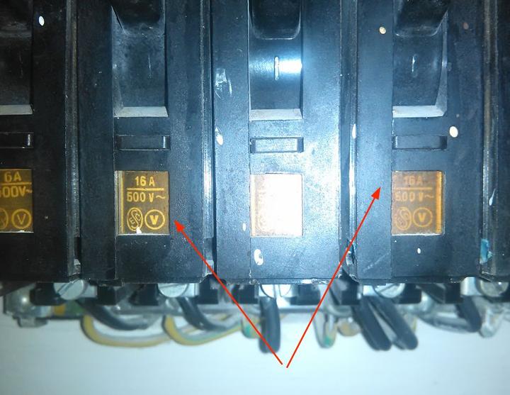

Pre istotu si to potvrdím.. zjednodušene: Al káble majú prúdovú zaťažiteľnosť o jeden "rád" nižšiu ako Cu - čiže na 1,5mm2 treba 6A istič, 2,5mm2 10A istič, 4mm2 16A istič atď.? V rozvádzači sú 6A a 16A(?) bakelity. Pozriem ešte prierery v zásuvkách..
Záhada sa vyriešila.. zásuvkové okruhy sú s 2xAYKY 4mm2 (16A) a sveteľné s 2xAYKY 2,5mm2 (6? A). Otázniky sa vymenili.. :)
Pozerám na bazoš a staré bakelity sa predávajú za 2-3 eura. To aj niekto kupuje?
@gadefox tie stare SEZky boli na tu dobu celkom dobre a ked niekomu v nejakom dome z roku 1970 skape jeden modul v rozvadzaci, tak je to najlacnejsie riesenie. Hlavne ak tam byva dochodca co ma dochodok do 500e a TN-S si uz zavadzat nebude.
