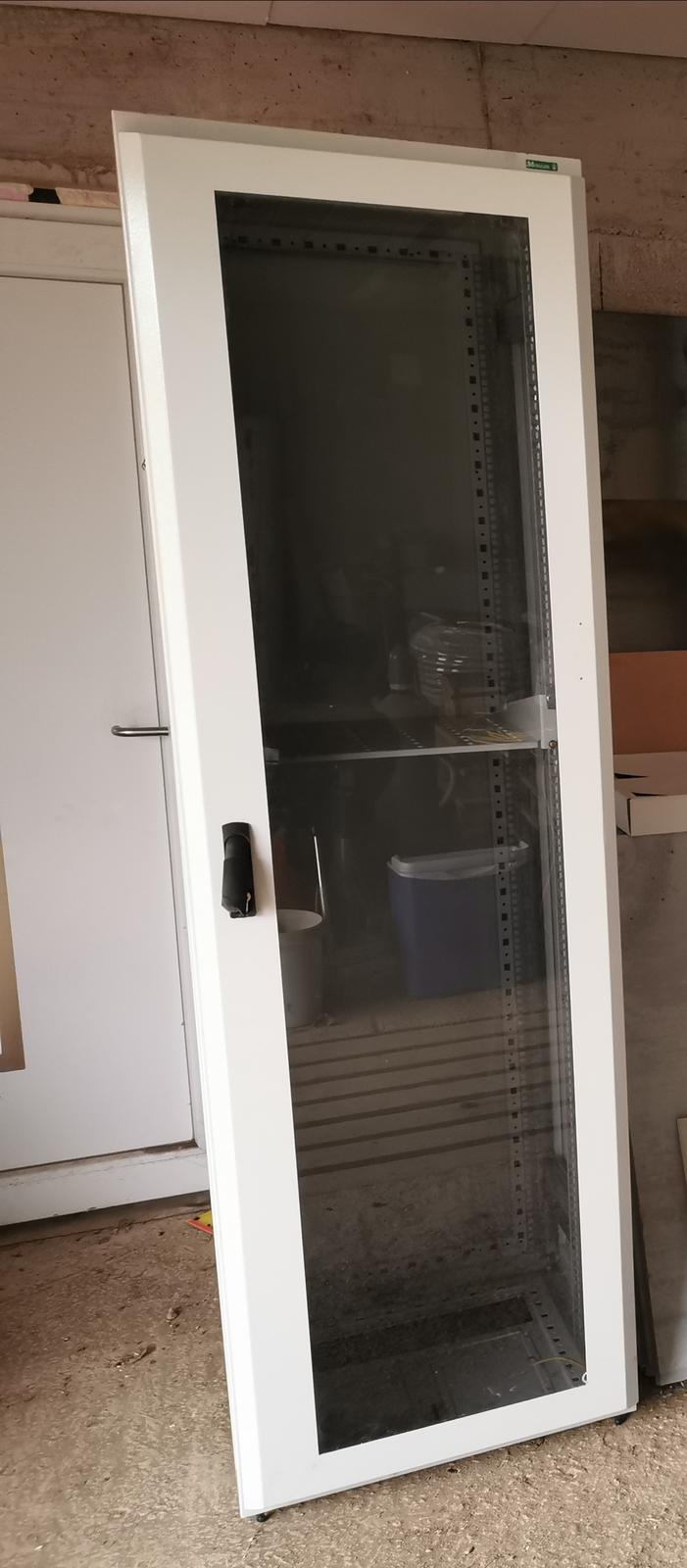

Idem dávať 20U 60cm hĺbka a rozmýšľam, či nebude malá :-D : 6U veľká? Patchpanel, organizer, switch a 3U v prdeli hneď... Mala hĺbka sa môže vypomstiť tiež, 40cm je minimum.

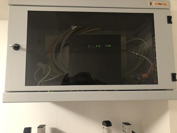

Ahoj , my máme rack skrinku v technickej Hlbka 30 cm Stačí nám
