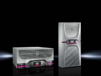

@dorwin len ventilatorom to velmi neochladis, tam na povale sa toci teply vzduch takze mas na vyber zmenu miesta alebo to co robia v serverovni
