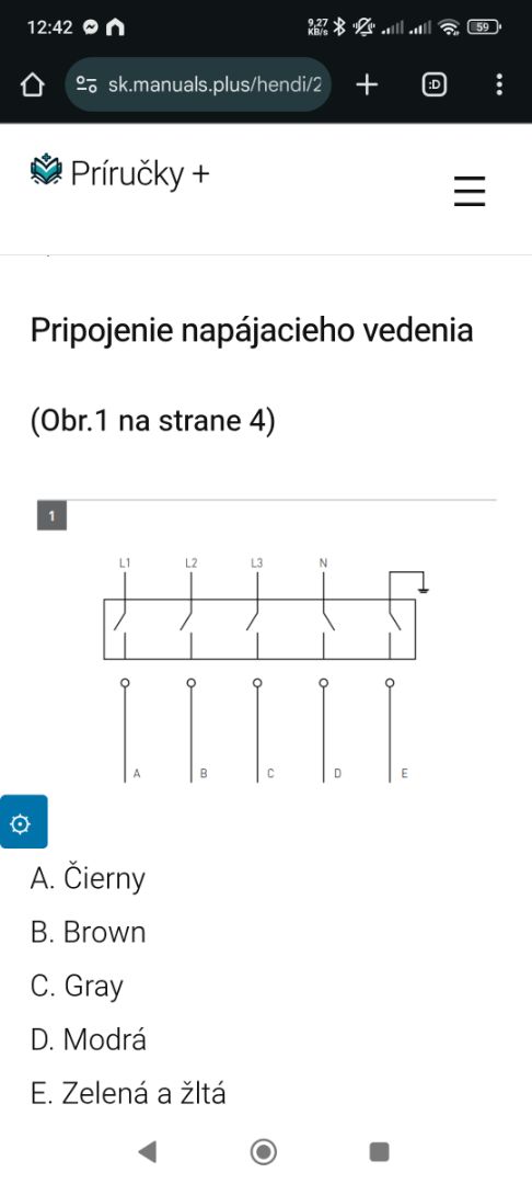

@starysomar ja tu nikde nemudrujem, pisem ako to je, @kejsix ti to uz vysvetlil Edit: tu mas schemu od toho tvojho zazraku, hadam si nemyslis ze tam privadzaju po kazdej faze 400V To ze nieco nevies nieje hamba, slusne som ti napisal, tak klidek
