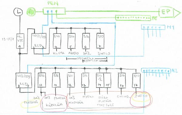

Dobry den, prizivim sa na tejto teme: ide o 2 izbovy byt. v ramci prerabky niekolkych stien a stropov (SDK) som sa rozhodol o kompletnu vymenu el. instalacie, Vychodiskovy stav je povodny 60-70.roky, hlavny istic na chodbe pred bytom jednopolovy 15A bakelit TNC do predsiene kde je 3modul 6/10/15A samozrejme aluminium. Ziadne drazkovanie ani mokre procesy, byt je obyvany a funkcny, cize ide o rekonstrukciu alebo tunning "za chodu" - prave toto je dovod pre moju konzultaciu - pokusam sa vsetko do najvacsej moznej miery kvoli efektivite pripravit, profi elektrikar pride nakoniec ..kable mam natahane vsade Cu (CYKY 3x2.5 (zas.), 3x1.5 (sv) a 5x2.5 (rura a indukcna platna v kuchyni - 5 zil je tu skor rezerva do buducna, vsetko spominane ide aktualne na 1fazu hlinik OK). rozdelenie TNC-S asi az v rozvodnej skrinke v byte (neviem v akom stave je vonkajsia sachta na spolocnej chodbe pre 3 byty co sa svoriek tyka). Dovnútra dám 24modulovú skrinku a moja predbezna predstava je na obrazku. Stupacka v jadre je nova a pre cely dom modernizovana (prizemnenie by slo na na EKVI svorku v nej) Samozrejme si cenim akekolvek pripomienky, hlavne by ma zaujimal Vas nazor a skusenosti s cim treba ratat casovo.. vymena hodin a hl istica vo vonk sachte zrejme realizuje SSE na objednavku - poziadavku na konkretny typ davam ja? 25A jednofaza? V takomto pripade aj hlavny vypinac do rozvodnej skrinky v byte dimenzovat na 25A? (alebo je nadbytocny?) Dali by ste si na poziciu 14/15 z obrazku B16/2 alebo 2kusy B16 jednopol? SSE mi vymeni hodiny a privodny kabel do rozvodnice simultanne s elektrikarom ktory musi vtedy byt na mieste? Vdaka
@nespresso ahoj Prepáč za neskorú reakciu. Pokiaľ do budúcna plánuješ s 3f prívodom a 3f okruhom na varnú dosku, tak ten 24 modulový rozvádzač je málo, ja dávam 36 modulový (2x1😎. Prívod by som dal CYKY-J 5x6 a už z JOPPky by sim ťahal TN-S sústavu. Nezabudni, že okrem prúdových chráničov je povinná aj prepäťová ochrana. Do rozvádzača by som dal aspoň tri RCD a rozdelil to na tri okruhy (bytové jadro, kuchyňa, ostatné izby bytu), budeš to mať aj jednoduchšie pri úprave na 3f. Pokiaľ plánuješ viac vypínačov na jeden svetelný okruh, napríklad na chodbe dva či tri vypínače, tak si natiahni vhodné káble medzi vypínačmi, aby si potom nemusel preznačovať farby vodičov a podobné fušeriny.
@nespresso čo sa týka hodín, tak tie má na starosť distribučka, čo sa týka hlavného ističa a kabeláže, to je v tvojej réžii a v tvojom vlastníctve. Jedine istič máš podľa zmluvy, čiže ak máš 15A a chceš 25A, tak musíš ísť na distribučku požiadať o zmenu, zaplatiť im poplatok a vymeniť si hlavný istič na svoje náklady spolu aj s revíziou. Čo sa týka ističa pre rúru a dosku, daj zvlášt CYKY-J 3x2,5 s ističom B16A/1 pre rúru a zakonči to zásuvkou a zvlášť CYKY-J 5x2,5 s ističom B16A/3 pre varnú dosku. Každý spotrebič s príkonom na 2kW má mať svoj vlastný istič a svoj vlastný okruh. P.S.: klímu a varnú dosku nemusíš dávať cez RCD. Pre klímu odporúčam dotiahnuť ešte zelenožltý vodič CYA 4mm² na doplnkové pospojovanie vonkajšej jednotky.
@merak ďakujem veľmi pekne za odpovede. Od 3fazy asi upustim bolo to myslene len pre indukčnú dosku resp skor pre budúcnosť (momentálne mam 2 zónovú) a nie je to veľký byt.

@merak ked som si to orientacne nacrtol radsej v 3F aj s prepatovkou asi idem do 36 modulovej skrinky ako odporucas nech nemusi nikto po mne neskor burat .. no a elektrikar mi predbezne oznamil ze nie som normalny do 2izb. bytu to vraj este nevidel 🙂

@patriky teraz si ma zmiatol 🙂 mne to tiez logiku nedáva a je fakt, ze prepäťovku nema nikto zo susedov (prerobenú elektriku ma cca 1/4 ľudí v dome, kde je cca 20 bytov) ale beriem vas aj s merakom vazne a kvoli tomuto aj mozno 3f prívodu som zväčšil rozvodnu skrinku z 24 na 36 a 😎 😎 uz mam specialne na to do stupačky pripravený kábel (je fakt ze ide o stary byt ale vselico sa modernizovalo a o.i. je tam nova HUS zž lanko vonkajší priemer 13mm aj s izoláciou) uvidim co mi povie elektrikár
