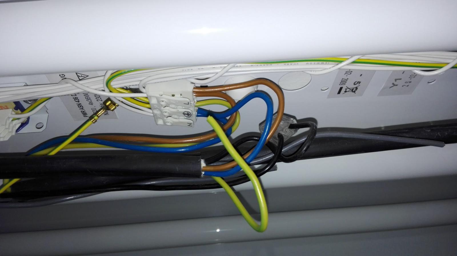

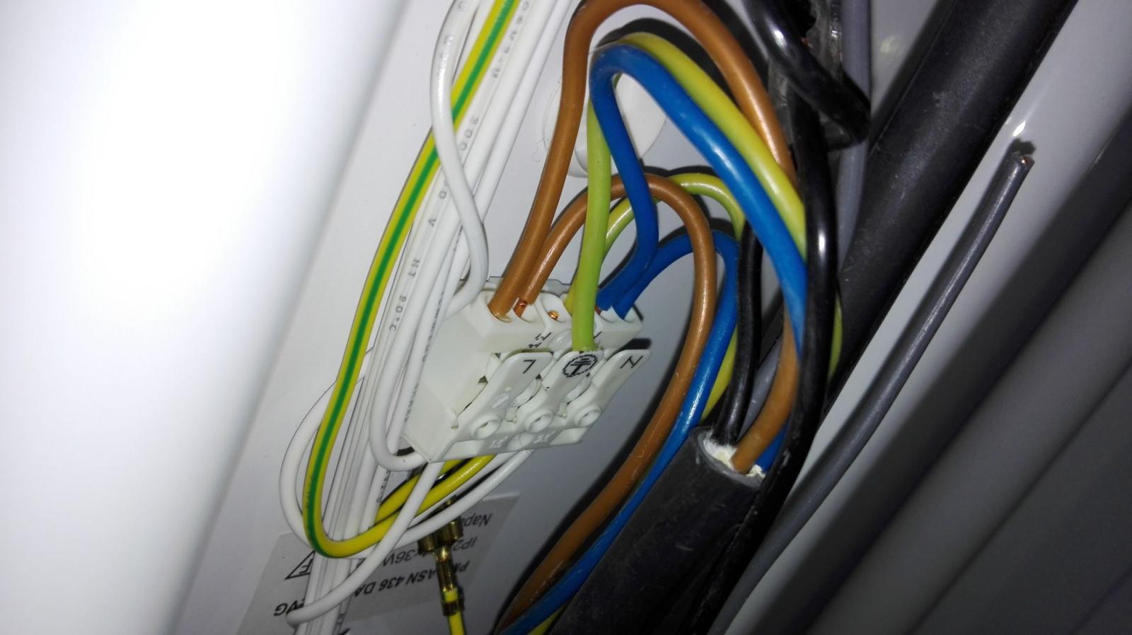

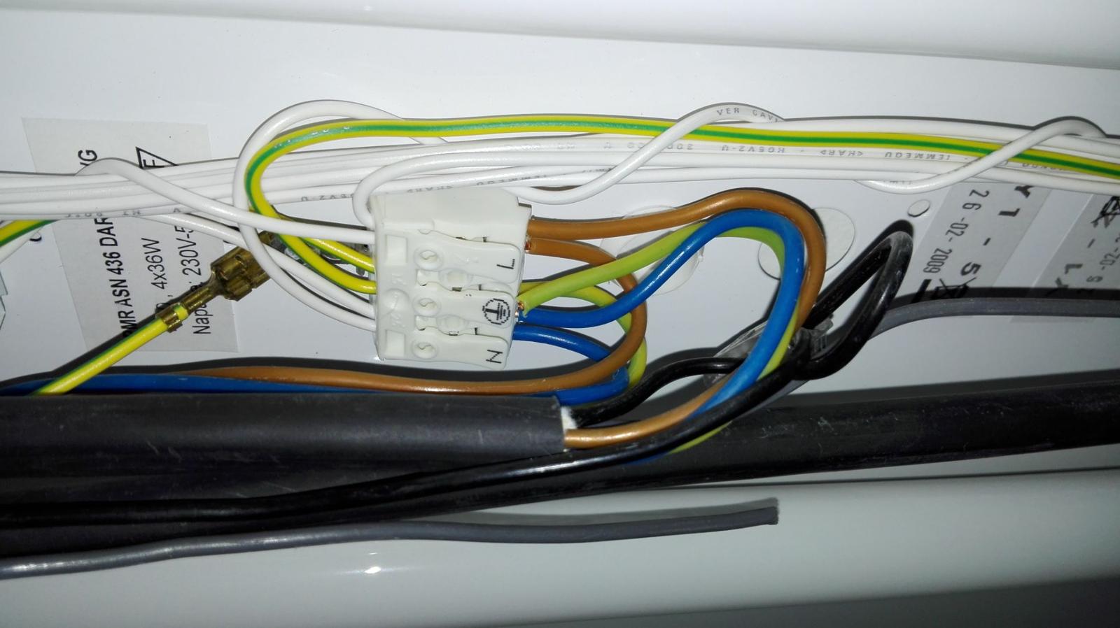

@zicher u zákazníka prerušený ochranný vodič vo svietidle vo výške cca 3 metre. Za ním boli zapojené ďalšie tri svietidlá. Ak by došlo k prerazeniu fázy na kovový kryt tak by to pri výmene žiarivky dobre skopalo dotyčného a pri páde na zem by si aj hlavu rozbil.

@zicher u zákazníka prerušený ochranný vodič vo s…

@merak (a vsetci vospolok) k tymto zapajackam svetiel... Ked ste v tnc, pripajate kryt svetla (kovovy) na pen? Ja z toho totiz nemam velmi dobry pocit, lebo ked zakladam svetlo a kable vediem gumenou prechodkou, alebo v dostatocnej vzdialenosti od konzoly, nevidim u statickeho svetla moznost prierazu L na kryt. Zato odpalenych pen-iek som uz v kadejakych krabiciach videl viac, co mi pride ako vacsie riziko ako si doviest L na kryt svetla...
@merak (a vsetci vospolok) k tymto zapajackam sve…
@minoo len keď sa mi prepáli PEN vodič, tak mi nejde celé svietidlo. Tuto mi odíde jedna žiarivka a ostatné fungujú a predsa je fáza na kovovom obale. Ale to je len vomto prípade.
Odpoveď na príspevok od merak:
@minoo len keď sa mi prepáli PEN vodič, tak mi ne…
@merak no ale akym sposobom sa ti dostane L na obal svetla? Mna napada len predrata izolacia... To mi pride nepravdepodobne, ked to sam zapajas a svetlom sa uz neda hybat. Ja sa bojim skor situacie, ze sa vypali pen (uvolnena srauba v mostiku), svetlo nesvieti, stuka sa vypinac, stale nesvieti (po stukani horedole uz neriesi ci ostal on/off), ide skusit ci je ok ziarovka a dostane pecku, lebo L prejde cez ziarovku na obal, lebo je k nemu pripojeny pen...

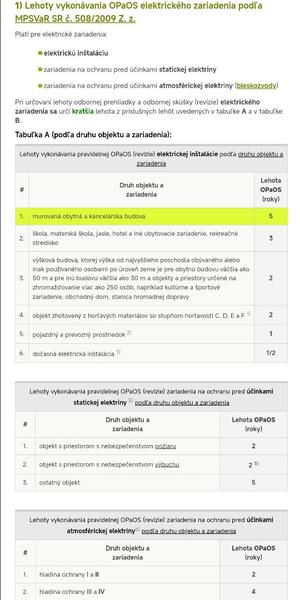

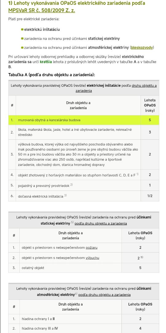

@tomee Vás osobne nič neviaže k nutnosti dať si v…
@merak postavené to bolo okolo 2012, tak vtedy sa musela revízia robiť. Odvtedy neviem.
Odpoveď na príspevok od tomee:
@merak postavené to bolo okolo 2012, tak vtedy sa…
@tomee ide o uhol pohľadu
@tomee každých 5 rokov... Inak bude v prípade poistnej udalosti problém.

@tomee každých 5 rokov... Inak bude v prípade poi…
@paracetamol123 aj pri súkromnom dome každých 5 rokov??!! Pokiaľ viem len prevádzky,nie?
Odpoveď na príspevok od willinko23:
@paracetamol123 aj pri súkromnom dome každých 5 r…
@willinko23 vieš zle.
Odpoveď na príspevok od paracetamol123:
@paracetamol123 aj to vieš podložiť nejakou vyhláškou,číslo a podobne? Ďakujem
@paracetamol123 aj to vieš podložiť nejakou vyhlá…
@willinko23 a ty to vieš vyvrátiť nejakou vyhláškou? Milujem takýchto mudrlantov.... Veď otvor Google a hľadaj, keď neveríš...
