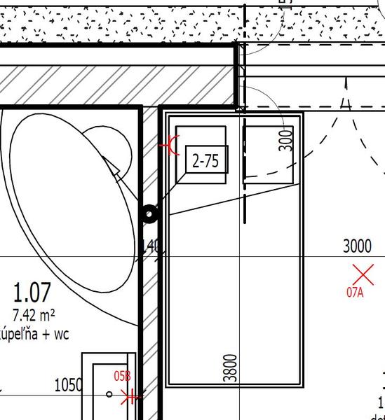

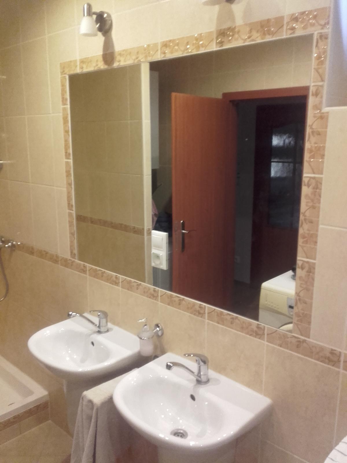

Prosím vás o pomoc. Kde umiestniť elektrickú zásuvku ku umývadlu? Z jednej strany je vaňa, z druhej sprchový kút. Aj tak mi vychádza, že ho asi bude z tej strany treba vymurovať a dvojumývadlá 120 cm skrátiť ......
( zasuvka vedla konca vane z druhej strany steny dole) Zdravim.Mam taky problem.Riesim novostavbu kde som sa na radu prislusnika rodiny rozhodol umiestnit zasuvku do predsiene.Na planiku to pekne vyzeralo ale to som este netusil ze pri obhliadke bytu ta zasuvka vyzera byt umiestnena velmi blizko .( ramci standardu to ale nebolo v povodnom plane.)Je umiestnena klasicky dole.Sice v predsieni ale asi 20cm od dveri do kupelni.Z druhej strany je asi od konca vane ku dveram kupelne do predsiene asi 20 cm.Samozrejme je tam este sirka tehly.mozno desat mozno 15 cm........Vana je vstavana nalepena na stenu a do urcitej vysky su kachlicky.Ked som to osobne videl nemal som z toho dobry pocit.Lebo viem ako ked sa sprchujem spliecham a neviem ci cez medzery v kachlickach sa nemoze dostat voda nejako do tehly priesakom na druhu stranu k zasuvke v umiestnenej dole v klasickej norme.Je to sice v druhej izbe ale z druhej strany steny.Som to vravel veducemu stavby ale ten vravel ze to neni nebezpecne.No moc mu neverim......Sice dom sa este nekolaudoval ale osobne si myslim ze aj ked je to nebezpecne napriek tomu ze som si to na radu niekoho z rodiny dal robit bojim sa ze to skolauduju aj ked tam je riziko.Co ak ma moze vytopit sused a voda bude presakovat von? Vie mi niekto poradit? Alebo ta stena elektricke napetie stlmi.Stena je z tehly........Mal niekto podobny problem?

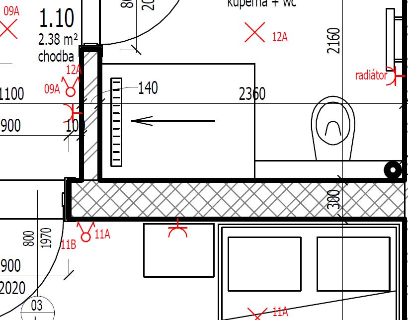

@chrobak7 len zóna 0 a zóna 3 sú dve úplne odlišné zóny
@neo80 ahoj kto ti robil 3D projekciu :)
