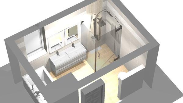

Prosím vás o pomoc. Kde umiestniť elektrickú zásuvku ku umývadlu? Z jednej strany je vaňa, z druhej sprchový kút. Aj tak mi vychádza, že ho asi bude z tej strany treba vymurovať a dvojumývadlá 120 cm skrátiť ......

Megdesign jediny pisal k veci. Nova norma srn 33-2000-7-701:2007. Pise sam tam, ze su v kupelne zony. Konkretne zona 0,1 @)a zona 2 a priestor mimo zon. V zone 0,1,2 sa nemozu instalovat zasuvky NN tak isto ani spinace. Takze ako pisali druhi WC premiestnite s kutom potom sa to da. Zasuvka ma byt 60 cm od kuta vany a nemoze byt ani nad umyvadlom a pod. Zasuvka a vyp. Ma byt vo vyske 1200mm a potom moze byt na hranici umyvacieho priestoru ked je nizsie musi byt 200mm od hranice umyvacieho priestoru. Zasuvka moze byt aj vo vyske 200mm od podlhay ale musi byt v kryti IP21 a samozrejme zasuvky a svetla musia byt cex prudovy chranic

@topfield My sme rodina s deťmi, takže myslím, že jedno umývadlo v kúpelni je málo. Prinajmenšom nejaká 100vka s dvoma batériami.
@jojo2jojo Pre rodiny s deťmi veľký. Hlavne ráno, keď sa všetci ponáhľajú :-)

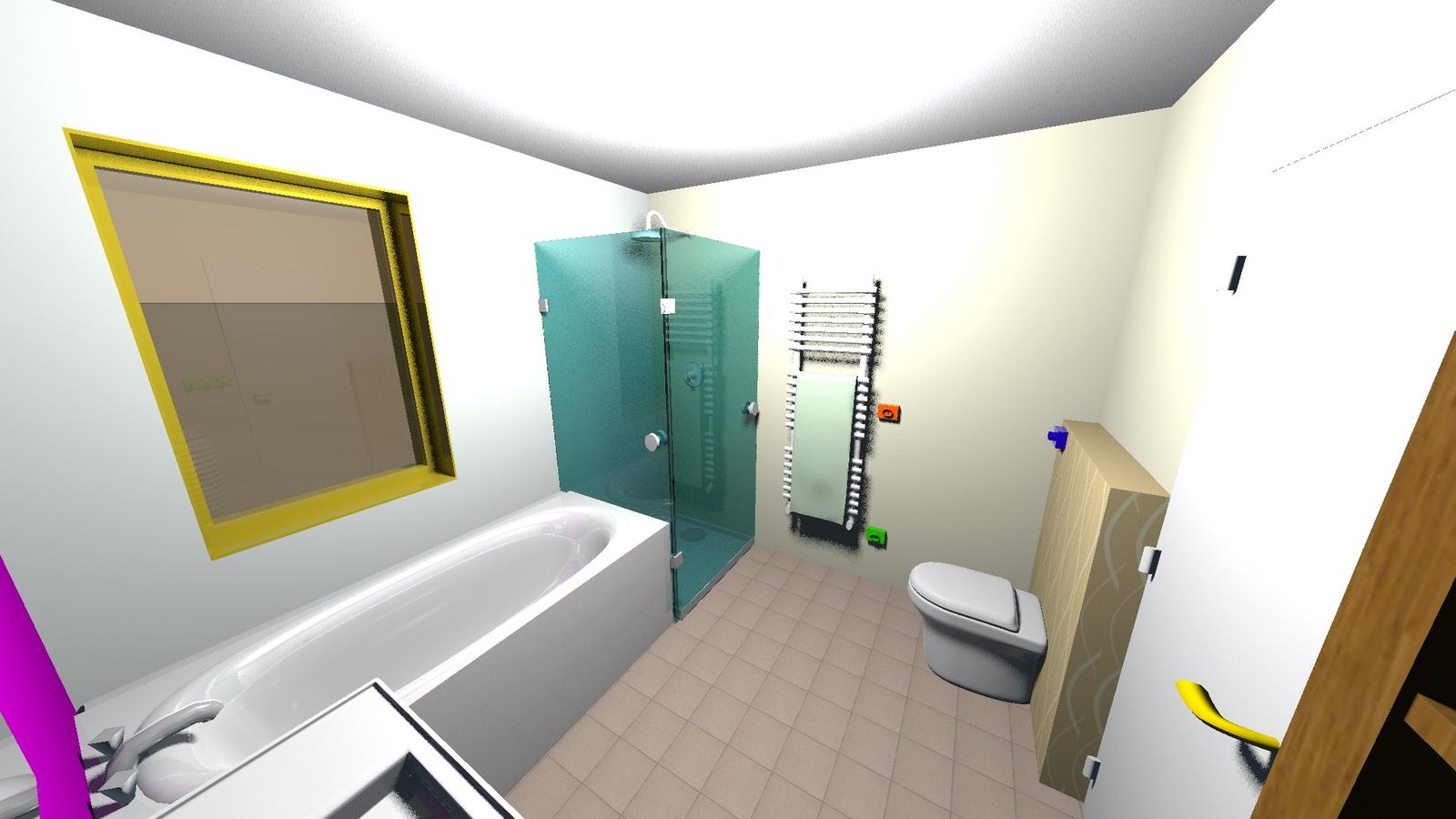

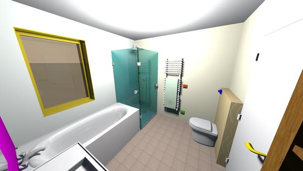

Dobrý deň. chcel by som vás poprosiť o radu. Chcel by som zásuvky do výšky 30- 40 centimetrov nad zemovu aby neboli vidieť. (elektrikar je proti) (zelena) Sú tieto zásuvky mimo zonu 2 alebo nie? (cervena, modra) Dakujem za odpoved.
