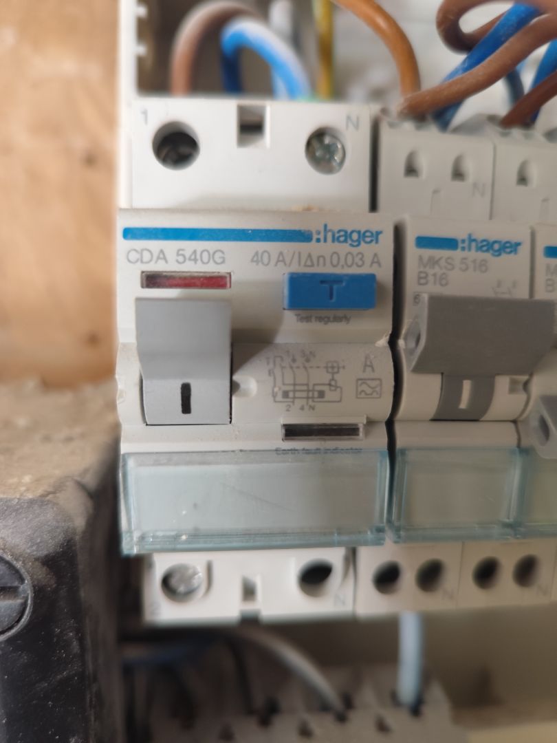

Zdravim ako by ste nadimenzovali bytový rozvádzač pri tomto počte okruhov,mysleno koľko prúdové chrániče+ ističe rozdelenie. 3fazy hlavný istič pri elektromeri na chodbe 25A. - 2x svetelný okruh - 2x zásuvkovy okruh - Práčka - sušička - mikrovlnka - pec - varná doska (perilex) 2 fázy -chladnicka + mrazák - umývačka - zásuvky nad linkou -plynovy kotol - kúpeľňa Rozmýšľam nad značkou hager. Mám nevyužité z práce. U nás ale nieje možno vypínať aj N? Tie idú všetky na zbernu lišta tak? Istic B16 Istic B10 svetelné Ochrana- 40A

@pipo97 prv než budete kontaktovať RT, vyrobte dokumentáciu k rozvádzaču.
Odpoveď na príspevok od pipo97:
@kejsix čo je na tom zle, že mám za tašku isticov…
@pipo97 treba pozrieť, či ističe a RCD vyhovujú požiadavkám normy STN 33 2000-5-53:2023
@minoo Na vypnutie je však lacnejší 3f. istič, ne…
@petersd sú 3f vypínače, ktoré zaberajú 2U oproti 3f ističom, ktoré zaberajú 3U.

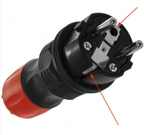

@petersd zásuvky chcem použiť kvôli tomu že mám z…
@pipo97 trojvodičové vidlice sú prisposobené na kolíkové aj na "nemecké" zásuvky, takže by nemali byť vyslovene životu nebezpečné (ale je možné, že u nás zásuvky "bez kolíka" nie sú povolené EDIT: čítam dolu, že revíznou kontrolou to neprejde). Ak ich budeš vyhadzovať, bo ťa vystrašil nejaký hnidopich, zoberiem ich ,)
@petersd môžem použiť aj ističe typu C ? Konkrétn…
@pipo97 toto závisí od RT. Ak narazíte na nepríčetného RT, tak Vám to nechá prejsť. Bál narazíte na dobrého schopného poctivého RT tak Vám to neprejde. Stále chýba ochranný kolík v zásuvke.

@merak áno chýba kolík v zásuvke ale na internete som sa dočítal že schuko zásuvky typu F by mali byť v poriadku. Ako to teda je ? Bezpečnostné tiež v poriadku. Koncovky spotrebičov by nemal byť problém
@merak áno chýba kolík v zásuvke ale na internete…
@pipo97 podľa našich noriem musia mať zásuvky kolík. Preto SCHUKO nie u nás.
