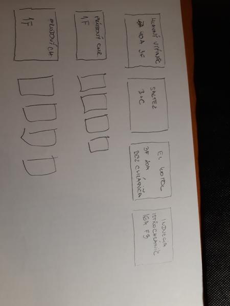

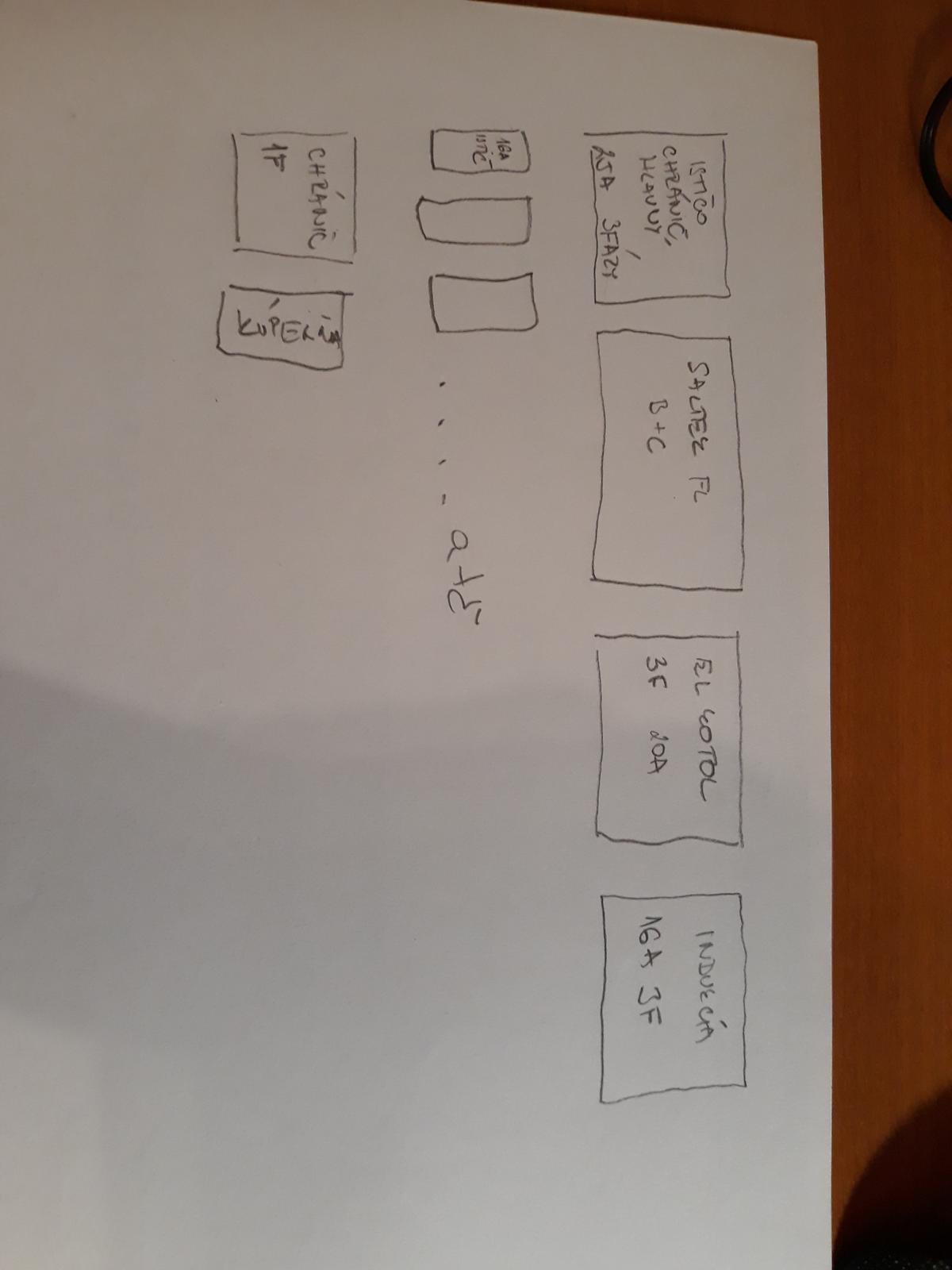

@merak @dirgiex @volt @rob81 @catscan @technik007 No tak chalani mam to za sebou a katastrofa. Prvykrat videl zvodic blesk prudov saltek absolutne netusi ako sa to zapaja tot za 1. Povedal som mu ze chcem pouzit dva chranice tak nato povedal ze treba vsetko chranit. Ja ze jasne tak to rozfazujeme na dve fazy kazda bude mat jeden chranic a zanou budu istice. Klasika co ak ti vypadne daco budes hladat chybu/som povedal ze snad nebude kazdu hodinu vypadavat/. Tak jeho navrh bol miesto hlavneho vypinaca dat 3f chranic /to ze bude vsetko na jednom chranici ho nenapadlo/ a na kupelnu chce dat zvlast chranic /kupelna moze byt nezmyselne 2x chranena/. V dalsom poste pridam dve fotky jedna bude navrh jeho a druhy moja skuste nato mrknut. Ja navrhujem dat 40a hlavny vypinac zatym dat saltek potom kotol 20a 3f bez chranenia, indukcia 3f isticochranic 16a a do v dalsich dvoch stlpcoch zacat 1fazovym chranicom za ktorym budu cca po 8 isticov.
@maros173 Urob si to asi radšej sám. (Aj keď to nerád hovorím.) Očividne Tvoj elektrikár nemá o tom ani poňatia. Môžeš to spraviť tak, ako píšeš, ale ja by som dal namiesto tých dvoch 1-fázových chráničov 3-fázové, lebo tak by si si zaťažil len 2 fázy. Len si skontroluj, či tam máš naťahané všetko, čo má byť. A na výroky toho elektrikára nebudem ani reagovať, lebo to asi ani nemá význam a písal by som 2 hodiny... :-)
@maros173 ja to mám v byte tak, že na každú fázu mám jeden RCD a za ním ističe na jednotlivé okruhy. 3f okruhy cez 3f RCD. Pravdaže veľké spotrebiče rozložiť medzi fázy.
Druhy navrh lepsi, na prvy sa nevyjadrujem. Na inducku by som dal normal istic bez chranica a bud pouzi 3f chranice 2-3 ks alebo pouzi 3ks 1f na kazdu fazu jeden, aby som to rovnomerne zatazil. Na prepatovku vodic zž min 16 prierez, duf ze to mas a svetla si tiez rozhod.medzi chranice.
@maros173 bud daj tri jednofazove chranice a za nimi rozhod istice, alebo dva trojfazove. Inak druhy navrh ok.
Zatial zemnenie nemam nakolko toto chcem zverit elektrikarovi ale uz som si pozeral vykresy a cital daco otom predtym nez daco nakupim ale zž kupim pravdepodobne 16 ako pises a vsetko to dam pospajat v rd..nasiel som jedneho kamosa elektrikara ktory to spravi tak ako chcem ja..rozlozit istice na fazy a svetla rozhodim takisto na min 2 okruhy chranicov aby sme.nezhasli jak sviecka vo vetre :) dikes za pomoc..sam by som si asi neporadil..
