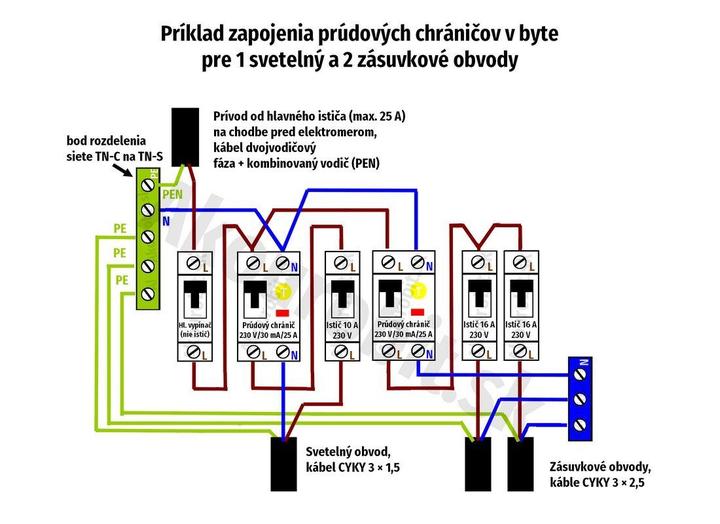

@st89 ja to robievam napríklad aj takto: 1. RCD - kúpeľňa + záchod + chodba pred kúpeľňou - svetlá, ventilátory, zásuvky, práčka 2. RCD - kuchyňa - svetlá + zásuvky + spotrebiče (podľa potreby okrem rúry) 3. RCD - zvyšok bytu (izby, spálňa, obývačka) - svetlá, zásuvky a ostatné zariadenia (podľa potreby s rúrou)
Odpoveď na príspevok od st89:
@gadefox popíšem ti situáciu. Mam 3 svetelné obvo…
@st89 Sú prúdové chrániče a potom aj prúdové chrániče s nadprúdovou ochranou ("ističom"). Ten (prvá možnosť) je lacnejší, ale za ním musíš mať ešte klasický istič. Takže napríklad použiješ jeden samostatný chránič a za neho dáš niekoľko ističov pre jednotlivé okruhy. Alebo použiješ chránič s nadprúdovou ochranou pre každý potrebný okruh. Čo sa viac oplatí? Záleží od konkrétnej situácie a predovšetkým, od toho, koľko je voľného miesta v rozvádzači. 80 modulový rozvádzač stojí zhruba 130€, 144 modulový asi 300€ a maličký 48 modulový asi 80€. Není nad to, keď není už miesta na výbavu a dráty sú v tom krkolomne napratané.
